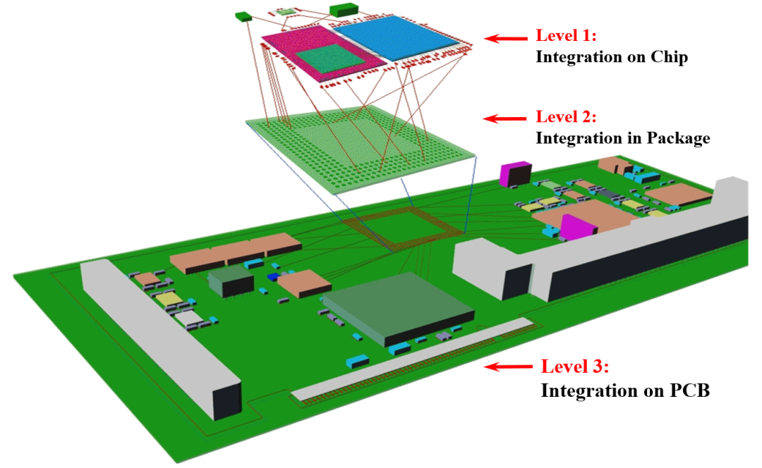

集成的层次
电子系统的集成主要分为三个层次(Level):芯片上的集成,封装内的集成,PCB板级集成,如下图所示:
一文看懂电路三个层次的集成的图1
芯片上集成的基本单元是晶体管Transistor,我们称之为功能细胞 (Function Cell),大量的功能细胞集成在一起形成了芯片。
封装内集成的基本单元是上一步完成的裸芯片或者小芯片Chiplet,我们称之为功能单元 (Function Unit),这些功能单元在封装内集成形成了SiP。
PCB上集成的基本单元是上一步完成的封装或SiP,我们称之为微系统(MicroSystem),这些微系统在PCB上集成为尺度更大的系统。
可以看出,集成的层次是一步步进行的,每一个层次的集成,其功能在上一个层次的基础上不断地完善,尺度在也不断地放大。
到了PCB这一层次,电子系统的功能已经比较完备,尺度也已经放大适合人类操控的地步,加上其他的部件,就构成了人们最常用的系统——常系统 (Common System),例如我们每天接触的手机或电脑。

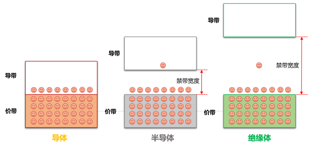

虽然芯片上的材料非常多,现代集成电路中用到的材料几乎要穷尽元素周期表,所有的材料可以分为三大类:导体、半导体、绝缘体。
导体负责传输电子,绝缘体负责隔离电子,其中最重要的自然是半导体,因为它是可变的,它有时候变成导体(导通),允许电子通过,有时候可变成绝缘体(关断),阻隔电子通过。并且,这种变化是可控的,通过设计特别的结构,并施加电流或者电压来控制。
在导体中,导带与价带重叠,其中不存在禁带,电子容易产生移动,在外加电场下形成电流;在半导体中,少部分电子可以跃迁到导带,并在外加电场下形成电流;在绝缘体中,电子无法越过禁带,因而无法形成电流。

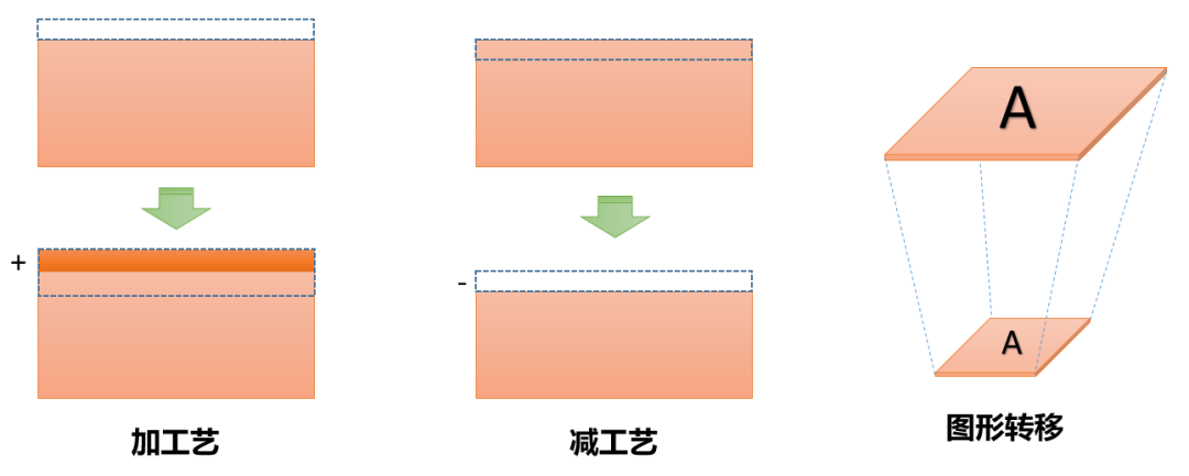

制造芯片的工艺很多,完成一颗芯片制造的工艺流程多达上千种,这些工艺可以分为 三大类:加工艺,减工艺 ,图形转移。
加工艺简单来说就是在基底上增加材料,例如,离子注入,溅射、化学气相沉积CVD,物理气象沉积PVD等都可以归类为加工艺。
减工艺 简单来说就是在去除材料,例如刻蚀,化学机械抛光CMP,晶圆整平等都可以归类为减工艺
图形转移三类工艺里面最多且最难的,因为每一步的加工艺或者减工艺基本都要以图形转移为依据。图形转移就是将设计的出来的图形,转移的晶圆上,涉及到的是掩膜、光刻、光刻胶。
图形转移其实也是人类思维和智慧的转移
一文看懂电路三个层次的集成的图4
每一步的加工艺或者减工艺前后都需要进行图形转移,这样才能将特定的图形制作在芯片上。

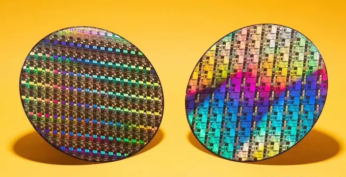

数千道工序之后,芯片上集成的产品是晶圆,晶圆被切割后就形成了芯片Chip或者芯粒Chiplet,为下一个层次的集成做准备。

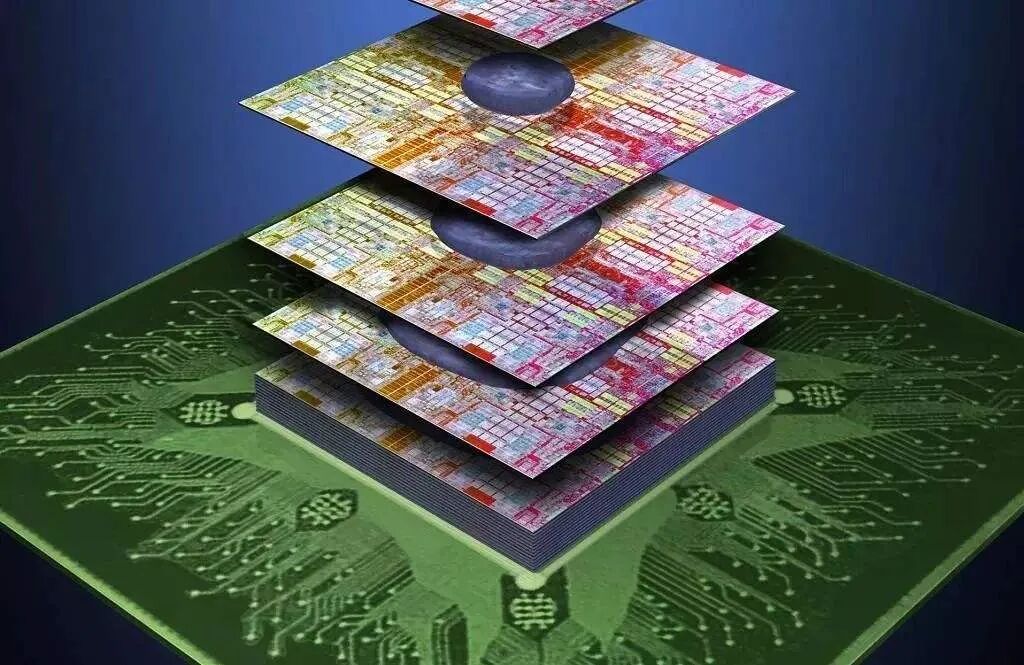

封装内的集成
并非所有的芯片或者芯粒都需要在封装内进行集成,单芯片也可以直接封装并应用在PCB板上。然而,随着摩尔定律日渐失效,封装内的集成越来越受到重视,SiP、先进封装、Chiplet、异构集成、2.5D、3D等概念日益为业内关注的焦点,封装内的集成终于迎来了春天。
一文看懂电路三个层次的集成的图7
封装内集成不会用到半导体的特性,因此封装内集成所用的材料主要分为两大类:导体和绝缘体,集成的主要目的就是将上一层次(芯片上的集成)所完成的芯片或芯粒在封装内集成并进行电气互联,形成微系统。
最初的封装都是单芯片的,并没有集成的概念,传统的单芯片封装的主要作用有三个:芯片保护、尺度放大、电气连接
以SiP为代表的多芯片封装在传统封装的基础上又增加了3个功能:提升功能密度,缩短互连长度,进行系统重构
封装内的集成缓解了芯片上集成的压力,从而被看作延缓摩尔定律终结的神兵利器。
封装内的集成由于不需要制造功能细胞(Transistor),而只是将功能单元(chiplet)组装起来,因此其集成的难度被芯片上的集成要低不少。

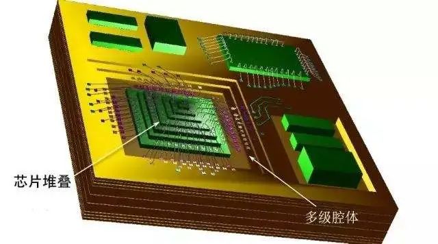

封装内集成的另一个特点就是灵活度高,可分为2D、2D+、2.5D、3D、4D五种集成的维度
封装内集成的结果就是形成以SiP、先进封装为代表的功能单元,我们可以称之为微系统。

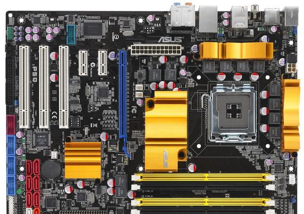

PCB上的集成
从电子集成的历史来说,PCB上的集成应该是最早出现的,PCB的出现比封装早了11年,比集成电路早了22年。
PCB出现之前,元器件都是用电线直接连接的,除了非常凌乱,集成密度也是难以提升的。
虽然和集成电路以及封装相比,PCB出现的历史最早,但由于受封装尺寸和封装引脚密度的制约,PCB上集成技术的发展相对比较缓慢,从最初的单面板发展到双面板、多层板,组装工艺也由插装式发展为表面贴装SMT,组装密度也越来越高。
今天,PCB上基本都是双面安装元器件,板层也能达到几十层,高密度HDI板、刚柔结合板,微波电路板,埋入式器件板等都在广泛应用。
和封装内的集成一样,PCB上集成也不会用到半导体的特性,因此所用的材料主要分为两大类:导体和绝缘体。集成的主要目的就是将上一层次(封装内的集成)所完成的微系统模块再次集成并进行电气互联,并和其他部件一起,形成常系统,例如我们常用的手机和电脑。

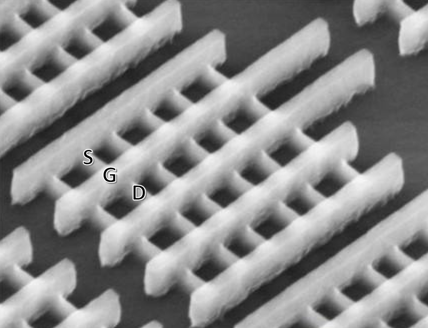

下图所示为FinFET晶体管在显微镜下的照片,其中较高的白色横梁为栅极G,矮横梁为Fin,其宽度约为栅极宽度的0.67倍,栅极的两侧为源级S和漏极D。

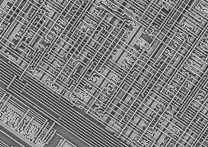

下图所示为芯片上的金属互连线在显微镜下的照片,可以看出多层布线结构,目前的工艺可以支持超过10层以上的金属布线。
一文看懂电路三个层次的集成的图16
越是先进的集成电路工艺,由于结构尺寸越来越小,各种效应层出不穷,为了解决这些效应,制造出功能正常的晶体管,所用的元素种类越来越多,几乎是一场穷尽元素周期表的运动。

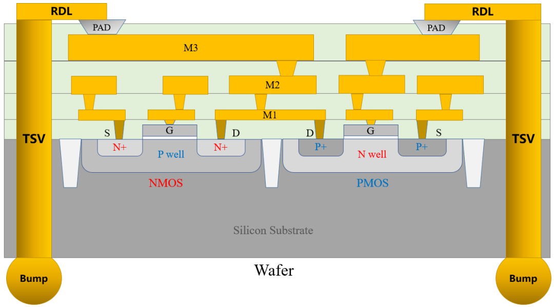

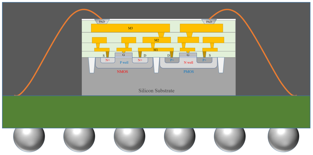

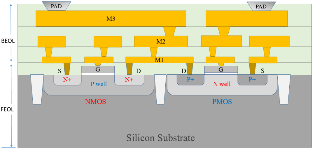

下图给出了前段工艺FEOL和后段工艺BEOL的结构示意图,先在硅基底上制造晶体管,然后通过金属互连将它们连接起来并引出到芯片的PAD。
一文看懂电路三个层次的集成的图17
一文看懂电路三个层次的集成的图18
封装内集成的环节
早先的封装比较简单,主要起着芯片保护、尺度放大、电气互连的作用。其示意图大致如下,通过键合线Bond Wire将芯片的PAD连接到封装基板或者引线框架,然后再连接到外部引脚,通过引脚的排列方式,可分为BGA,CGA,QFP,LCC,SOP,DIP等多种封装形式。

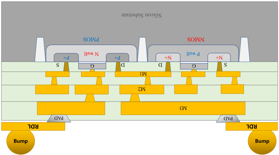

  • 芯片上的RDL和TSV制作
在芯片表面布线,通过RDL (Redistribution Layer) 重新布线层将PAD连接到占位更宽松的位置并制作凸点Bump,我们称之为XY平面的延伸。
然后通过Bump,芯片就可以直接安装在基板上了,这种工艺被称为倒装焊 Flip Chip,看看下面的图,你就会明白为啥叫倒装了。
一文看懂电路三个层次的集成的图20
倒装焊工艺出现于上世纪60年代,和键合线基本是同时代的产物,历史已经很久了,我一般不称之为先进封装。
倒装焊芯片由于无法堆叠,因此无法进行Z轴的延伸,人们就发明出了能打穿整个芯片体的通孔技术,被称作TSV(Through Silicon Via)技术。
TSV有许多工艺难点需要克服,我认为最需要解决的是TSV的位置选择和孔径缩小。
因为TSV需要穿过整个芯片体,位置选择不好就会损坏内部的电路连接和晶体管,所以位置选择很重要。孔径的缩小也是为了尽可能少占芯片上的空间。毕竟1mm²面积可以安放一亿只以上的晶体管,弄不好几个亿一下子就没了。
不过,现在的TSV技术的发展也日益强大,据称可以在1mm²面积蚀刻出多达一百万个TSV,完全能满足高密度互连的需求。
下图就是芯片上的TSV示意图,通过TSV可将芯片上下表面通过金属导体连接起来,为芯片堆叠做好了准备。
一文看懂电路三个层次的集成的图21
在芯片上制作TSV实在是太难了,只有头部的Foundry厂可以做,这种TSV通常被称作3D TSV。

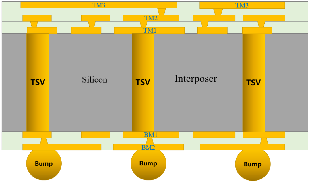

  • Interposer上的RDL和TSV制作
Interposer被称为硅转接板,插入器,可以提供比普通基板更高的互连密度。
下图所示为典型的硅转接板,上面3层金属,下面2层金属,中间通过硅通孔连接,我们称之为3+2结构。
一文看懂电路三个层次的集成的图22
Interposer上的TSV通常比芯片上的TSV尺寸大一些、密度小一些,制作难度也要低一些,目前OSAT封测厂可以加工的就是此类2.5D TSV。

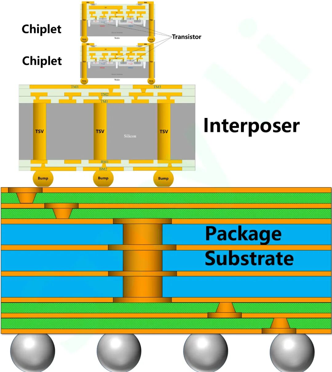

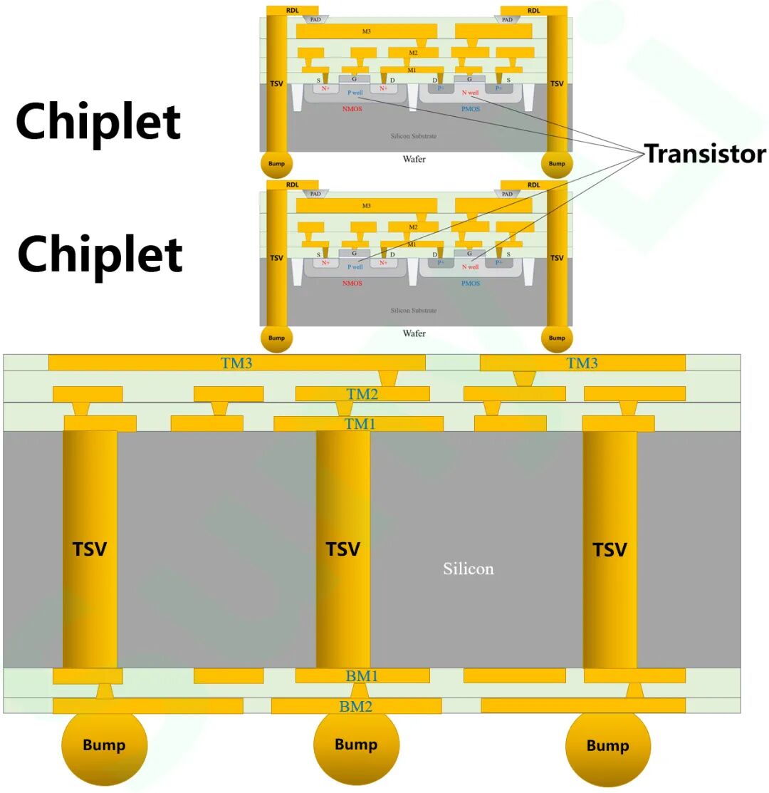

制作好Interposer,我们就可以将芯片或者芯粒安装在硅转接板上了。
如下图所示,因为结构上包含了3D TSV和2.5D TSV,因此我们称之为2.5D+3D先进封装。

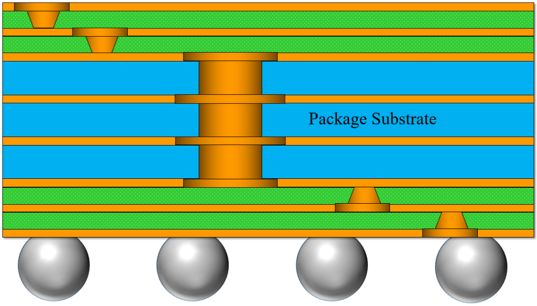

下一步,我们还需要制作封装基板Substrate,封装基板的材质种类比较多,可分为有机基板和陶瓷基板。
有机基板是由有机树脂和玻璃纤维布为主要材料制作而成,导体通常为铜箔。有机树脂通常包括:环氧树脂(FR4),BT树脂(双马来酰亚胺三嗪树脂),PPE树脂(聚苯醚树脂),PI树脂(聚酰亚胺树脂)等。
陶瓷基板相对有机基板有更好的机械性能和热性能,通常包含 HTCC LTCC 、氮化铝等陶瓷基板。
下图所示为典型的有机基板结构,中间4层为Laminate层压法制作,上下表面的2层为Buildup积层法制造,我们称之为2+4+2结构。
一文看懂电路三个层次的集成的图24

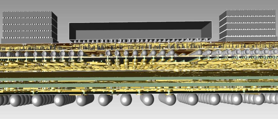

封装基板一般顶部安装器件,底部通过BGA和PCB连接。
  • 器件装配及封装
下面,我们将Chiplet、Inteposer、Substrate组装起来,并采用先进封装工艺进行处理,就形成了完整的先进封装。
一文看懂电路三个层次的集成的图25
封装内集成的结果具备了系统的功能,并且体积微小,我们可以称之为SiP或者微系统。
一文看懂电路三个层次的集成的图26

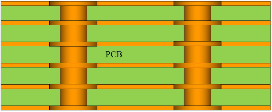

PCB的制造工艺和有机基板类似,其布线密度没有有机基板高,结构也相对比较简单。
PCB上多采用通孔结构,虽然现在高密度HDI板也采用了盲埋孔结构,但通孔由于结构简单,成本低廉,在PCB中得到了普遍的应用。
下图所示为6层通孔结构PCB,通过PCB,可将器件固定并进行电气互连。

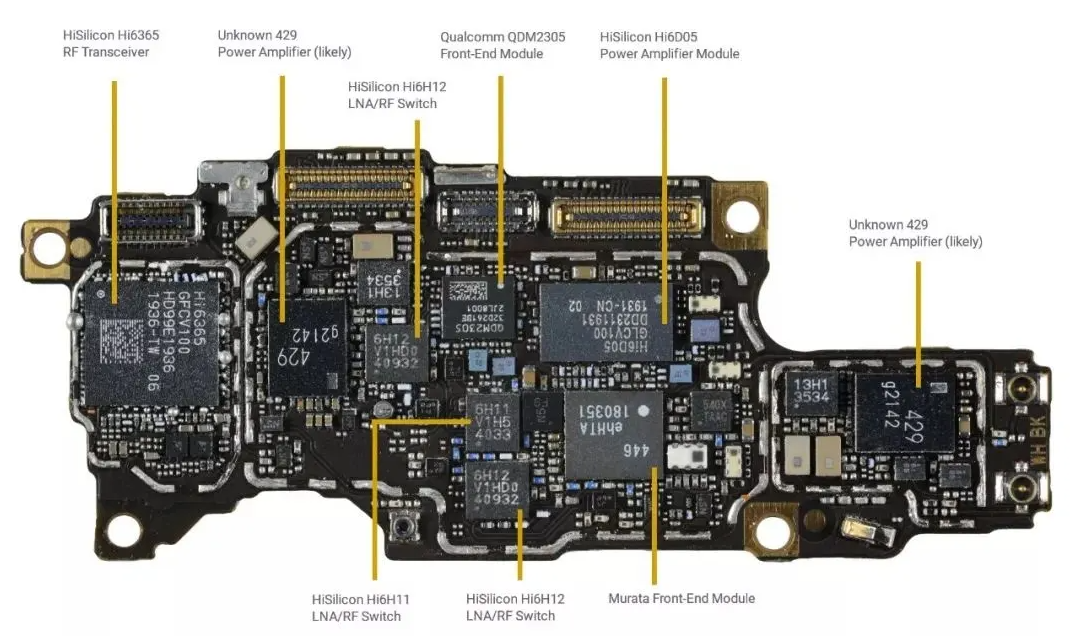

  • PCB上元器件装配

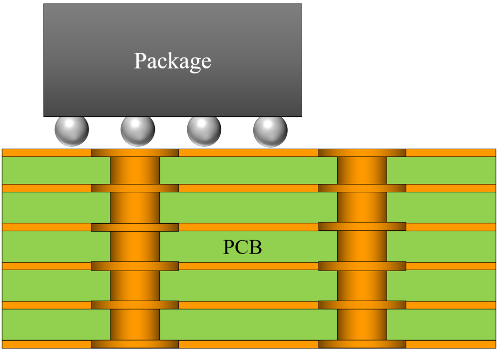

PCB加工好后,需要将封装好的元器件组装在PCB上,如下图所示,并通过PCB对外接插件和外部设备相连。

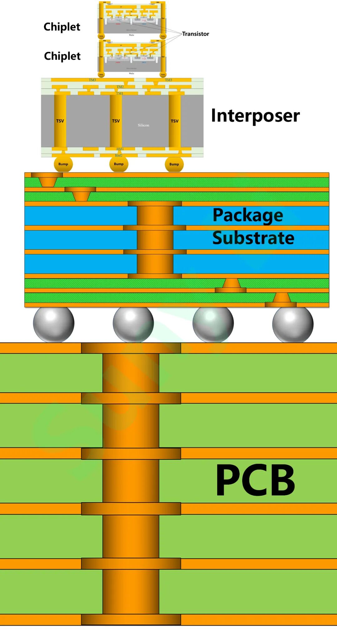

从Transistor到PCB的全图
下面,我们给出一张从晶体管(Transistor)到PCB的集成全图,如下所示:
一文看懂电路三个层次的集成的图30
(这张图建议读者保存,因为这张图可能是业内第一张从晶体管到PCB的5级电路集成全图,由Suny Li手工绘制。因为是示意图,并未严格按照比例绘制,实际上,从晶体管到PCB,尺寸扩大了约1000000倍)
晶体管(NMOS或PMOS)在硅基底上制造完成后,通过接触孔连接到芯片上的金属布线,再连接到芯片的Pad,然后通过RDL连接到3DTSV,通过uBump连接到硅转接板上的RDL和2.5DTSV,再通过Bump连接到封装基板,然后通过封装基板上的连线和过孔连接到BGA,最后连接到PCB上的布线和过孔。
从晶体管到PCB,完整的5级电信号通路如下:
Transitor→Contact→Copper→Pad RDL¹→3DTSV→uBump RDL²→2.5DTSV→Bump Trace¹→Via¹→BGA Trace²→Via²→PCB
在集成电路芯片上,人类通过晶体管实现了功能的创造,在SiP或先进封装上实现了功能的重构和尺度的放大,在PCB上进一步进行功能的重构和尺度的放大。
从晶体管到PCB,尺度放大了一百万倍,可以和人类自身的尺度相匹配。
