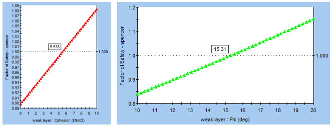

敏感度分析用来研究输入参数值的不确定性或变异性对安全系数的影响。在敏感性分析中,假定一个变量是自由变量,其余变量为定值,安全系数根据所有变量的平均值来计算。变量用最小值和最大值来定义,这产生了安全系数与参数值的关系图,根据安全系数的值即可得到相应的自由变量的最佳值,如下图所示。如果把两个独立的变量绘制在一个图中,即可确定哪个参数对安全系数的影响最大,哪个参数对安全系数的影响不大。经常使用的自由变量是粘结力和内摩擦角,敏感性分析可以检查用经验方法确定出的强度值是否在合理的范围之内。这种检查有时是必要的,因为粘结力和内摩擦角受最小主应力的影响,根据Hoek-Brown准则推导出来的值可能不准确,在【三轴试验数据拟合Hoek-Brown准则的简洁方法(Best-Fit of Triaxial Lab Data)】的最后一个算例中显示了这种影响。
强度参数反分析(Back Analysis of Material Properties)---敏感性分析和概率分析的图1

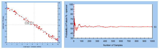

对于概率性分析,由于同时设置不同参数的概率分布,因此可以得出多组满足设定安全系数的组合值,间接地检验敏感性分析的结果。
强度参数反分析(Back Analysis of Material Properties)---敏感性分析和概率分析的图2
虽然选择和定义变量的方法相同,但敏感性分析与概率分析的目的和结果还是有所区别的,在敏感性分析中,每次只改变一个单一的变量,而所有其他的变量都保持不变,计算时取其平均值。

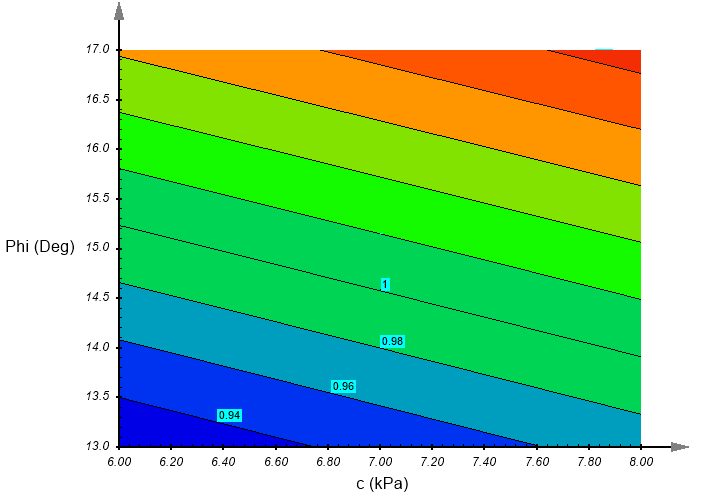

上面进行的敏感性分析可以称之为One-Way分析,意指一次只设定一个自由变量,其余变量固定,Plaixs LE提出了一种Two-Way敏感性分析方法,可以同时设置两个自由变量,从而产生类似上述概率分析的结果,下图所示的是使用这种方法产生的安全系数等值线图。
强度参数反分析(Back Analysis of Material Properties)---敏感性分析和概率分析的图3
