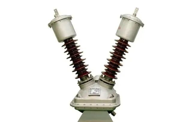

PT断线是什么?为什么说PT断线影响很严重?
2022年4月18日 15:31看到这个题目,我们首先要了解PT断线是什么。PT是电压互感器的英文符号,电压互感器断线,在电力电气生产活动中是一种比较常见的故障。一旦PT断线失压,对保护、计量、测量等操作的准确性和可靠性,均会产生至关重要的影响。主要表现在以下几个方面:

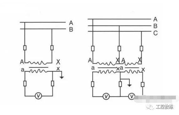

PT断线一般可以分为PT一次侧断线和二次侧断线,无论是哪一侧的断线,都将会使PT二次回路的电压异常。
PT一次侧断线时,一种是全部断线,此时二次侧电压全无,开口三角也无电压;另一种是不对称断线,此时对应相的二次侧无相电压,不断线相二次电压不变,开口三角有电压。
PT二次侧断线时,PT开口三角无电压,断线相相电压为零。
