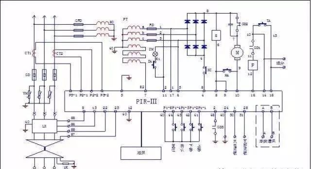

读电气图的主要目的是指导施工、维修和设备管理,涉及的知识面很广。对初学者来说,掌握电气图的基础知识主要包括以下三方面。
读电气图,需要了解有关电气工程的各种标准和规范,特别是导线的表示法、电气图形符号、电气文字符号、线路及照明灯具的标注方法等应重点了解。
各种电气图都有一些独特的绘制和表示方法,只有了解各种电气的特点,才可能明白电气图所表达的含义。也只有了解电气图的特点,才能有针对性地读图,达到事半功倍的效果。
例如,在电路原理图中,各电器触点位置都按电路未通电未受外力作用时的常态位置画出,分析原理时,应从触点的常态位置出发。
在电路原理图中,各电气元件不画实际的外形图,而采用国家规定的统一国标符号画出。
在电路原理图中,各电气元件不按它们的实际位置画在一起,而是按其线路中所起作用分画在不同电路中,但它们的动作却是相互关联的,必须标以相同的文字符号。
在电路原理图中,对有直接电联系的交叉导线连接点,用小黑点表示,无直接电联系的交叉导线连接点则不画小黑圆点。

每一个电路都是由各种电气元件构成的,例如,在供电电路中,常用到高压隔离开关、断路器、熔断器、互感器、避雷器等;在低压电路中,常用到各种继电器、接触器和控制开关等。因此,在看电路图时,首先要搞清这些电气元件的性能、相互控制关系及在整个电路中的地位和作用,才能看懂电流在整个回路中的流动过程和工作原理,否则电路图是无法看懂的。
例如,接触器的触点包括主触点和辅助触点,主触点的作用是接通和分断主回路,控制较大的电流;辅助触点在控制回路中起电气联锁作用,一般动合、动断各两对,以满足各种控制方式的要求。在识读继电——接触器控制系统原理图时,必须知道继电器、接触器的线圈通电后其触点状态会发生改变(至于如何改变要根据电路原理去分析),从而去控制其他回路的原理。不懂得这些原理,就无法读懂电气图。
同时,掌握主要元件的位置、作用、特性、主要技术指标及其功能作用,可以帮助我们理解电路图的指导思想。对电路图、方框示意图、元件分布图上的元件,要做到对号入座。有必要时,可将实际电路板和几种图互相结合来进行分析。
