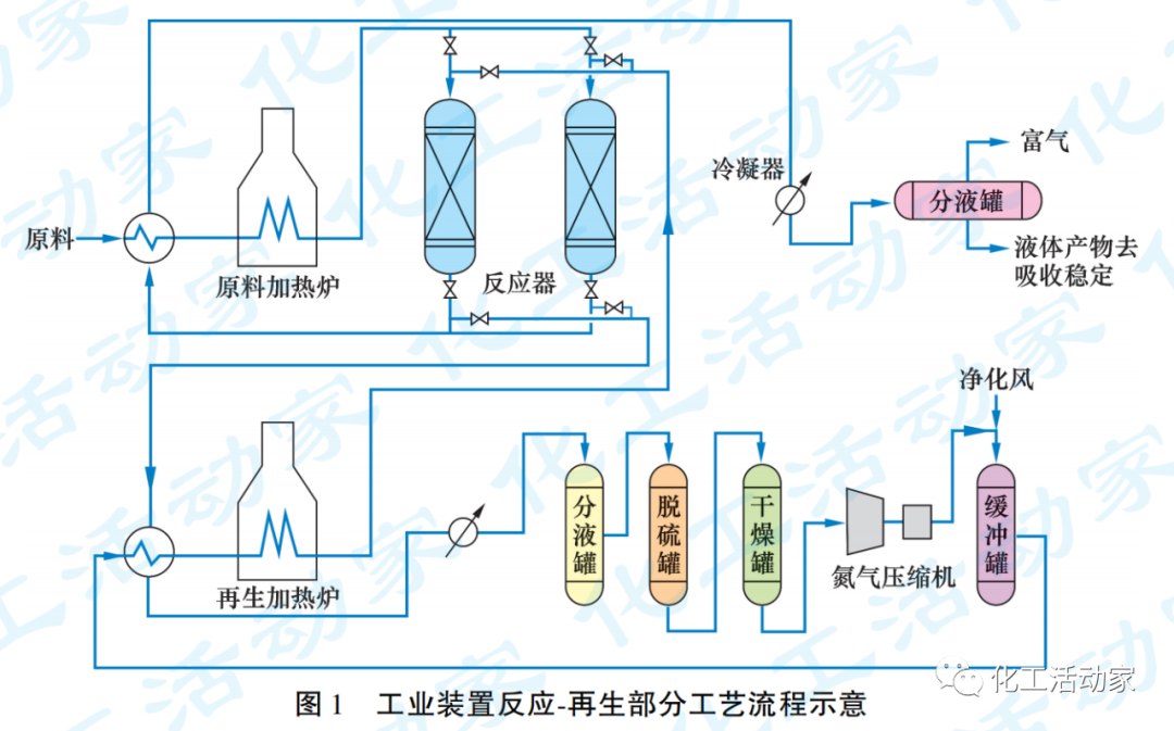

液化石油气生产芳烃既能充分利用炼油厂副产液化石油气资源,又能在一定程度上弥补市场上芳烃供应的短缺,因此通过芳构化技术将液化石油气转化为芳烃成为研究和应用的热点。LPEC对劣质汽油芳构化的催化剂和工艺进行改进,开发了液化石油气生产芳烃技术(GTA工艺)。该技术通过金属改性的HZSM-5分子筛催化剂将液化石油气组分经选择性裂化、齐聚、环化和脱氢等过程转化成芳烃。工艺过程采用固定床循环再生方案,设置2台反应器(分别用于反应和再生),可使反应、再生连续进行,装置操作和产品质量都比较稳定,催化剂利用率高,工艺流程示意见图1。

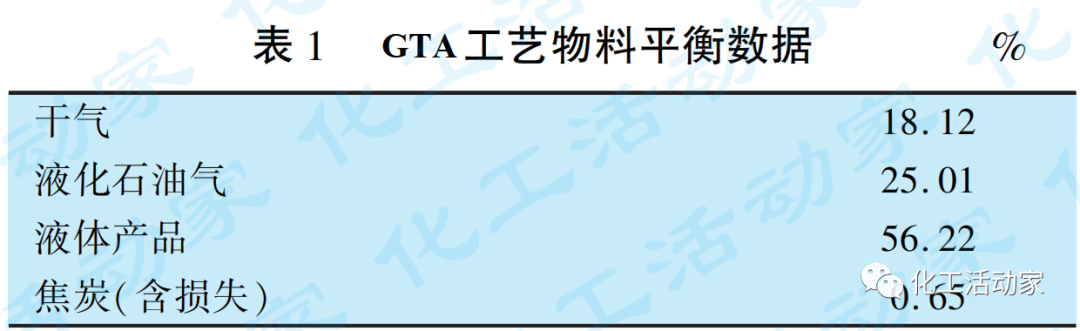

工业装置原料为醚后C4组分,工艺条件:反应温度467℃,进料质量空速0.22h-1,操作压力0.4MPa。工业装置的物料平衡数据见表1,

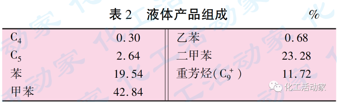

其中C4馏分中丁烷占比43.15%、丁烯占比54.74%。液体产品的组成见表2。

从表2可以看出,混合芳烃中非芳烃组分为C4和C5,利用精馏分离即可得到苯、甲苯和二甲苯等轻质芳烃产品,而不需要溶剂抽提分离芳烃和非芳烃。与催化重整生产芳烃工艺相比,GTA工艺原料适应性强、产品无需精制、工艺流程短、建设投资小、操作费用低。

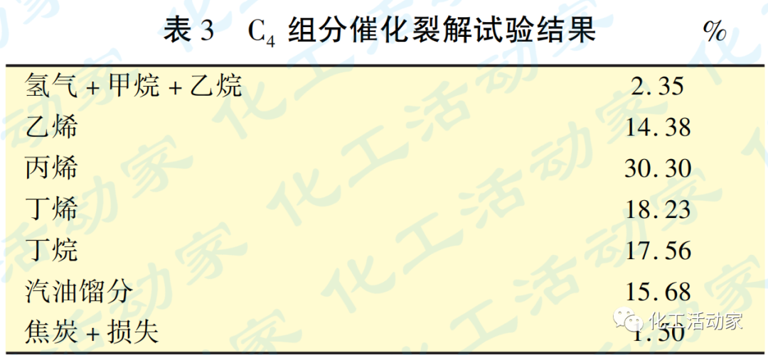

液化石油气催化裂解制烯烃技术
针对炼油厂副产大量C4组分以及乙烯、丙烯短缺的现状,LPEC采用先进的流化床技术开展了C4组分生产乙烯和丙烯的工艺技术及催化剂开发工作。利用研制的分子筛催化剂,在中型流化床连续反应再生试验装置上详细研究了不同温度、不同空速下C4组分催化裂解生产乙烯和丙烯的工艺过程。
在反应温度600℃、水油比(C4组分)0.05和反应时间2.0s的条件下,C4组分催化裂解试验结果见表3,
炼油厂液化石油气的技术应用与新技术开发的图7

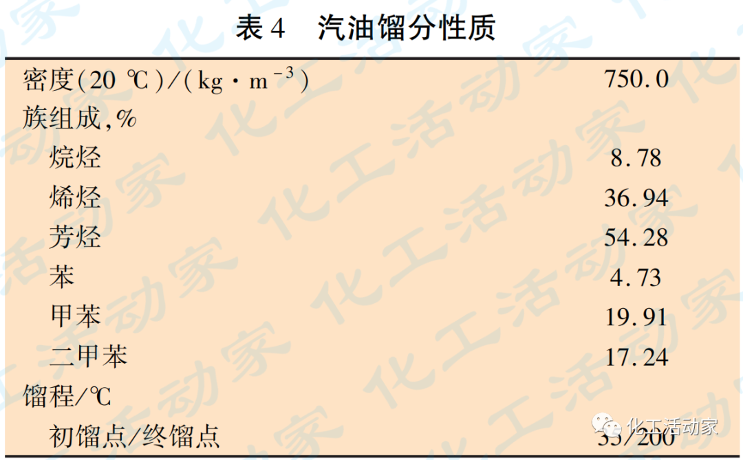

其中C4馏分中丁烷占比12.50%、丁烯占比87.50%。从表3可以看出,在流化床中型试验装置上利用分子筛催化剂对C4组分进行催化裂解,乙烯+丙烯产率达到44.68%,并可副产15.68%富含芳烃的汽油馏分,汽油馏分性质见表4。

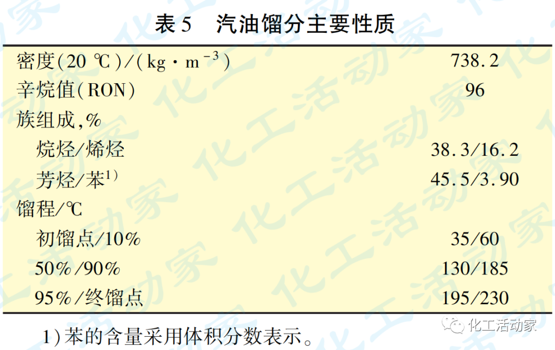

利用液化石油气生产汽油的技术已建设多套工业装置。某50kt/a工业装置采用两台固定床反应器交替进行反应和再生(反应和再生各1台),失活催化剂通过烧焦再生,通过吸收稳定系统将产物分离得到干气、液化石油气和汽油组分。该装置以催化裂化液化石油气经醚化后的C4组分为原料,在反应温度280~400℃(用逐步升温过程来控制汽油收率和汽油辛烷值的相对稳定)、进料质量空速0.5h-1、系统压力0.5MPa的条件下一个操作周期内的产品中液化石油气和汽油的质量分数分别为56.8%和40.2%,其余为干气+损失。液化石油气中约85%的C4烯烃转化为汽油组分。如果通过液化石油气的回炼,汽油收率可以提高到45%以上,说明液化石油气中占比约95%的C4烯烃能够转化为汽油组分。表5为汽油组分的主要性质。
炼油厂液化石油气的技术应用与新技术开发的图10
由表5可知,生成汽油辛烷值非常高,但是汽油的部分性质还不能满足现阶段汽油要求,因此只能作为高辛烷值汽油调合组分。

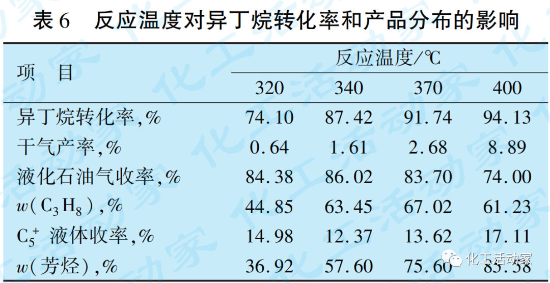

以金属改性的ZSM-5分子筛作为催化剂,利用中型试验装置研究了操作条件对异丁烷转化率和丙烷收率的影响,并研究了催化剂单程操作周期内产品分布的变化。相关研究表明,进料空速对异丁烷转化率和丙烷收率的影响较小,故仅研究反应温度对其的影响。在反应压力1.2MPa、进料质量空速0.5h-1的条件下,考察了反应温度对异丁烷转化率、丙烷选择性及改质产品组成的影响,试验结果见表6。
炼油厂液化石油气的技术应用与新技术开发的图12
从表6可以看出,反应温度对异丁烷催化裂解反应影响非常明显。随着反应温度的升高,异丁烷转化率升高,丙烷收率先升高后降低,干气产率和汽油中的芳烃含量逐渐增加,尤其是干气产率增加幅度更大。另外,在异丁烷催化裂解的同时还会发生芳构化反应得到高辛烷值汽油调合组分或者混合芳烃。试验表明,在温度340~370℃时,反应过程生成含量较高的丙烷及含量较低的干气,370℃时丙烷产率为67.02%,如果将未转化的异丁烷进行回炼,丙烷产率能够达到73%~75%。
