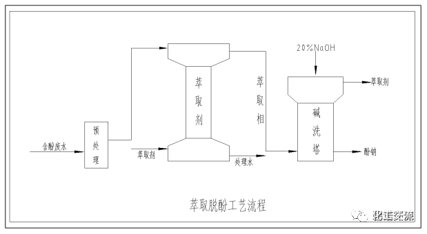

石油化工厂、焦化厂、煤气厂排出的冷凝液中含有较高浓度的酚(1000~3000mg/L)。为了回收有用的酚,常用的萃取脱酚处理工艺流程见下图。
萃取法在高浓度难降解有机废水中的应用的图1
用烃类溶剂作萃取剂,如用粗柴油从废水中萃取酚及二氯酚。含酚废水还可从煤焦油中进行萃取,萃取后的焦油经蒸馏即萃取剂可回收酚油。如100m3的有机废水,含有57000mg/L的酚类化合物,用2000m3原萃取塔萃取相煤焦油提取两次,这样水中酚可降至1535mg/L,而在蒸馏酚油中,其沸点在150~200℃的酸性成分可从30%提高到35%
萃取焦化厂排出的含酚废水,用苯做萃取剂来回收苯酚,使酚的浓度下降到70~130mg/L,经稀释后便可进行生化处理,经三氯化铁絮凝过滤后,可再用于生产过程中,而一部分则予以排放。
