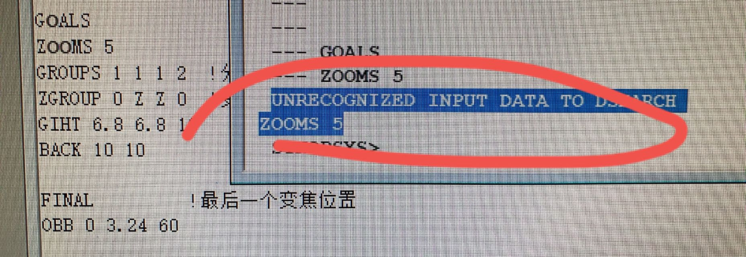

9. 问:为啥显示没识别zooms 5,设置5个变焦
有问必答 | 关于SYNOPSYS 中命令设计模块问题汇总八的图1
答:前面写的是dsearch吧,变焦搜索用zsearch

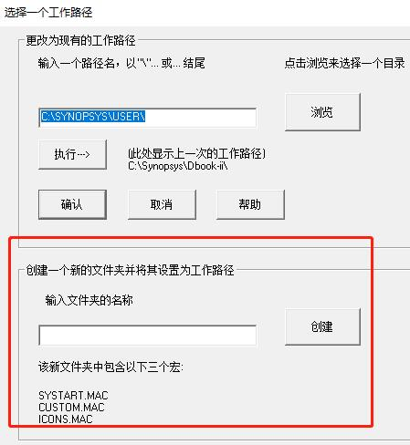

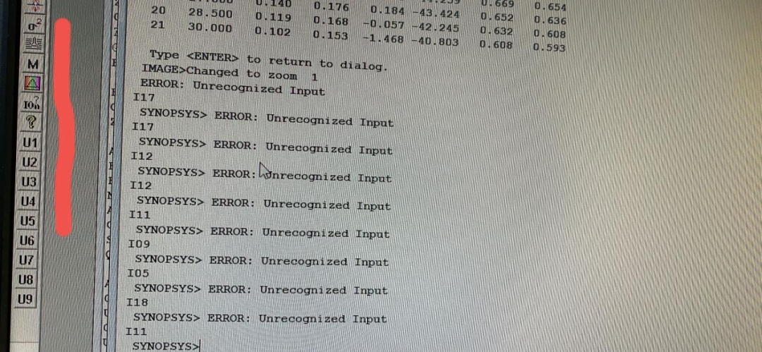

10.问:怎么运行了多重,左侧的菜单栏鼠标点击,全部报错了
有问必答 | 关于SYNOPSYS 中命令设计模块问题汇总八的图2
答:工作路径里没有默认的宏,新的工作路径文件夹要在软件里创建,或者找USER目录里这几个宏复制到当前文件夹
