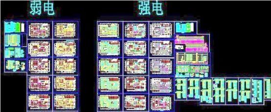

一、什么是弱电?
弱电一般是指直流电路或音频、视频线路、网络线路、电话线路,直流电压一般在32V以内。家用电气中的电话、电脑、电视机的信号输入(有线电视线路)、音响设备(输出端线路)等用电器均为弱电电气设备。

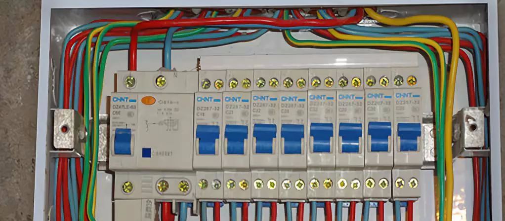

二、什么是强电?
强电指电工领域的电力部分。特点是功率大、电流大、频率低,主要考虑损耗小、效率高的问题。和弱电的关系很密切,与“弱电”相对。
三、二者有何区别
强电和弱电主要区别是用途的不同。强电是用作一种动力能源,弱电是用于信息传递。

强电和弱电从概念上讲,一般是容易区别的,主要区别是用途的不同。强电是用作一种动力能源,弱电是用于信息传递。家庭电路分为强电和弱电。在电力系统中,36V以下的电压称为安全电压,1kV以下的电压称为低压,1kV以上的电压称为高压,直接供电给用户的线路称为配电线路,如用户电压为380/220V,则称为低压配电线路,也就是家庭装修中所说的强电。公众号《机械工程文萃》,工程师的加油站!

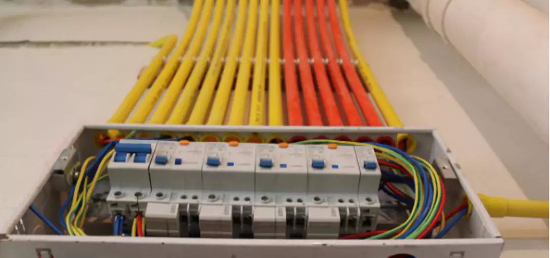

强电与弱电是相对的概念,从概念上讲,主要区别是用途的不同,而不能单纯的以电压大小来界定两者关系(如果非要指定用电压区分的话,那就把36V(人体安全电压)以上划定为强电, 36V(人体安全电压)以下为划定为弱电。) ,两者既有联系又有区别,一般区分原则是:强电的处理对象是能源(电力),其特点是电压高、电流大、功率大、频率低,主要考虑的问题是减少损耗、提高效率,弱电的处理对象主要是信息,即信息的传送和控制,其特点是电压低、电流小、功率小、频率高,主要考虑的是信息传送的效果问题,如信息传送的保真度、速度、广度、可靠性。

它们大致有如下区别:
(1)交流频率不同
强电的频率一般是50Hz(赫),称“工频”,意即工业用电的频率:弱电的频率往往是高频或特高频,以kHz(千赫)、MHz(兆赫)计。
(2)传输方式不同
强电以输电线路传输,弱电的传输有有线与无线之分。无线电则以电磁波传输。
(3)功率、电压及电流大小不同
强电功率以kW(千瓦)、MW(兆瓦)计、电压以V(伏)、kV(千伏)计,电流以A(安)、kA(千安)计;弱电功率以W(瓦)、mW(毫瓦)计,电压以V(伏)、mV(毫伏)计,电流以mA(毫安)、uA(微安)计,因而其电路可以用印刷电路或集成电路构成。

四、总结。
当然,强电中也有高频(数百kHz)与中频设备,但电压较高,电流也较大。又如手电筒与电动剃须刀虽然电压很低,功率及电流很小,仍属强电。由于现代技术的发展,弱电己渗透到强电领域,如电力电子器件、无线遥控等,但这些只能算作强电中的弱电控制部分,它与被控的强电还是不同的。
