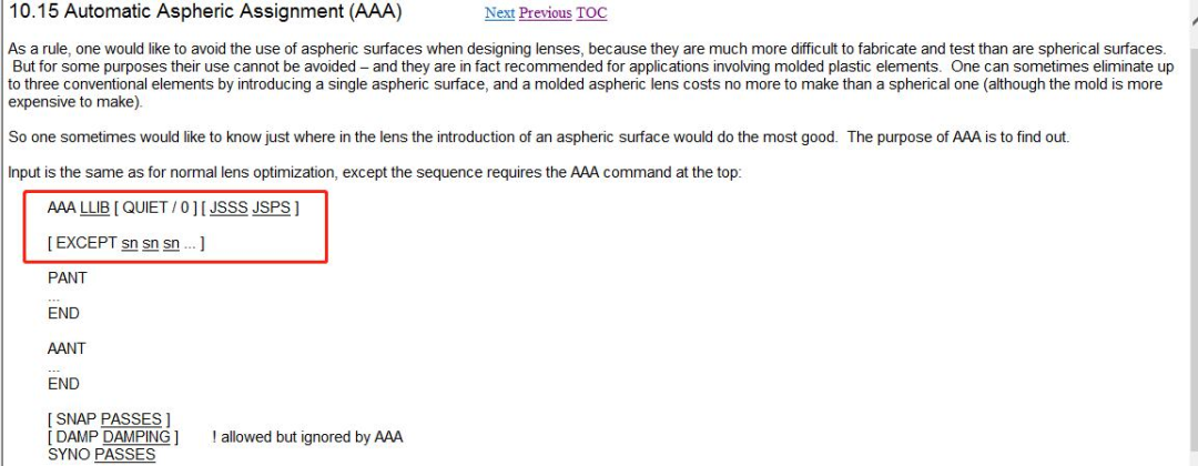

1. 问:AAA是不是只能自动寻找G3一个系数?如果想寻找G3、G6、G8,三个非球面系数放在哪个面最好,应该怎么写?
答:AAA找到的就是最佳幂级数非球面的位置,直接在那个位置优化更高阶项或者用AGT测试最佳高阶项就行。
2. 问:如果跳跃其中的两个元件面,应该怎么写?后面加except 5 6 7 8,面么?
答:可以指定表面范围。

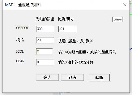

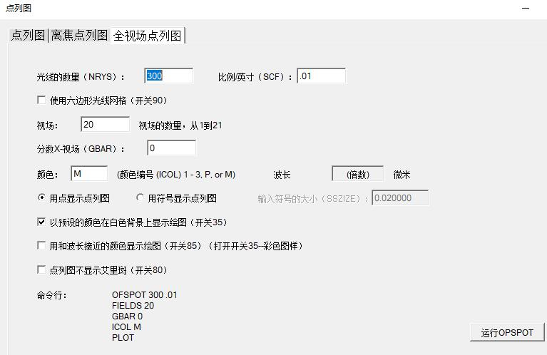

7. 问:FRMS可以查所有视场的RMS,是曲线表示。要是查所有视场的SPT,咋显示呢?
答:像质分析的点列图里有全视场点列图,或者用MSF
