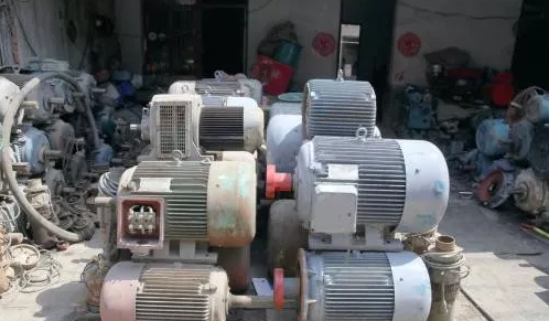

如何测量和判断电机是否匝间短路?
电动机同一个绕组是由很多圈(匝)线绕成的,如果绝缘不好的话,叠加在一起的线圈之间会短路,这样一来,相当于一部分线圈直接被短路掉不起作用了。匝间短路后,电机的绕组因为一部分被短路掉,磁场就和以前不同了,不对称了,而且剩余的线圈电流比以前大了,电机运行中会振动增大,电流增大,出力相对减小。

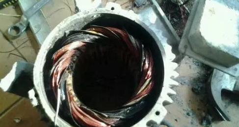

一是直观检查。二测电机空载电流。但这需要知道电机正常的空载电流。三电机温升。一般有局部短路是局部温度会明显升高。四阻抗法,就是用电桥测试各绕阻抗比较来判定如果电机已拆开。可以用低压交流进行测试。
Y接高压电机测匝间绝缘按常规的检测技术要查出故障比较困难,首先需用双臂直流电桥检查各相直流电阻,初步确定故障范围;抽出转子,将三相绕组串联连接,通6-12伏特交流电压,用短路侦探器进行探测,当移动短路侦探器时出现较大的吸力,该部位便是故障点;即便是查出故障点,维修也是一件艰难的事,大多时为了保证维修质量,制造厂都会对线圈进行重新绕制。

如何测试电机是否匝间短路
