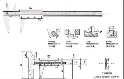

游标卡尺的概述
游标卡尺作为一种被广泛使用的高精度测量工具,它是由主尺和附在主尺上能滑动的游标两部分构成。如果按游标的刻度值来分,游标卡尺又分0.1、0.05、0.02mm三种。
游标卡尺的读数方法
以刻度值0.02mm的精密游标卡尺为例,读数方法,可分三步;
1) 根据副尺零线以左的主尺上的最近刻度读出整毫米数;
2)根据副尺零线以右与主尺上的刻度对准的刻线数乘上0.02读出小数;
3)将上面整数和小数两部分加起来,即为总尺寸。
0.02mm游标卡尺的读数方法
如上图所示,副尺0线所对主尺前面的刻度64mm,副尺0线后的第9条线与主尺的一条刻线对齐。
副尺0 线后的第9条线表示: 0.02x9= 0.18mm
所以被测工件的尺寸为:64+0.18=64.18mm

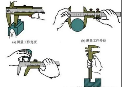

游标卡尺的使用方法
将量爪并拢,查看游标和主尺身的零刻度线是否对齐。如果对齐就可以进行测量:如没有对齐则要记取零误差:游标的零刻度线在尺身零刻度线右侧的叫正零误差,在尺身零刻度线左侧的叫负零误差(这种规定方法与数轴的规定一致,原点以右为正,原点以左为负)。
测量时,右手拿住尺身,大拇指移动游标,左手拿待测外径(或内径)的物体,使待测物位于外测量爪之间,当与量爪紧紧相贴时,即可读数,如下图所示:
游标卡尺的应用
游标卡尺作为一种常用量具,其可具体应用在以下这四个方面:1)测量工件宽度
2)测量工件外径

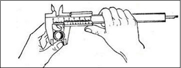

3)测量工件内径
4)测量工件深度
具体的这四个方面的测量方法请看下图:

4. 测量内径尺寸时,应轻轻摆动,以便找出最大值。

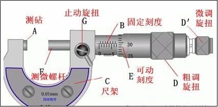

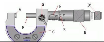

螺旋测微器的结构
以下为螺旋测微器的结构示意图:

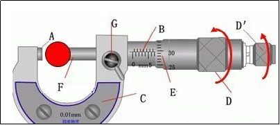

1. 使用前应先检查零点:缓缓转动微调旋钮D′,使测杆(F)和测砧(A)接触,到棘轮发出声音为止,此时可动尺(活动套筒)上的零刻线应当和固定套筒上的基准线(长横线)对正,否则有零误差。
2. 左手持尺架(C),右手转动粗调旋钮D使测杆F与测砧A间距稍大于被测物,放入被测物,转动保护旋钮D′到夹住被测物,直到棘轮发出声音为止,拨动固定旋钮G使测杆固定后读数。

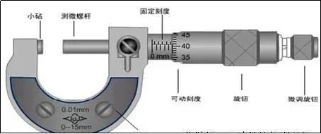

螺旋测微器的读数方法
1. 先读固定刻度
2. 再读半刻度,若半刻度线已露出,记作0.5mm;若半刻度线未露出,记作0.0mm;
3. 再读可动刻度(注意估读),记作n×0.01mm;
4. 最终读数结果为固定刻度+半刻度+可动刻度
由于螺旋测微器的读数结果精确到以mm为单位千分位,故螺旋测微器又叫千分尺。

1. 测量时,注意要在测微螺杆快靠近被测物体时应停止使用旋钮,而改用微调旋钮,避免产生过大的压力,既可使测量结果精确,又能保护螺旋测微器。
