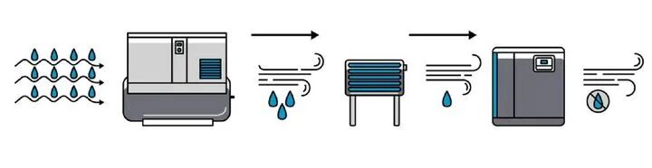

水冷凝是自然发生的并且是压缩空气的副产物。空气压缩机产生的水量很大程度上取决于入口条件,给定环境中的环境空气质量以及压力。简而言之,空气温度、湿度、压缩机尺寸和所需压力将决定从装置出来并可能进入压缩空气管道的水含量。当然,湿热空气比冷空气具有更高的水分含量,它将导致更多的水从压缩机中流出。

例如,55kW螺杆空气压缩机在24°C的环境温度和75%的相对湿度下运行,每天将产生280升的水。我们可以选用的配件分离水:后冷却器,冷凝水分离器,冷冻式干燥机和吸附式干燥机。使用7 bar(e)高压的压缩机将空气压缩至其体积的1/8;这也降低了空气含水量的7/8。如此被压缩析出的水量是不可忽视的。
例如,在20摄氏度和60%相对湿度下吸入空气的90kW压缩机在8小时班次期间将释放大约85升水。
所以说,取决于压缩空气的应用环境,这也决定了我们要选择怎样的冷却器和干燥机组合。
