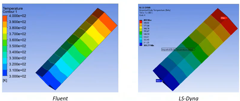

4、Fluent -> LS-DYNA单向热传递
支持从Fluent向LS-DYNA单向传递CFD分析得到的温度结果。

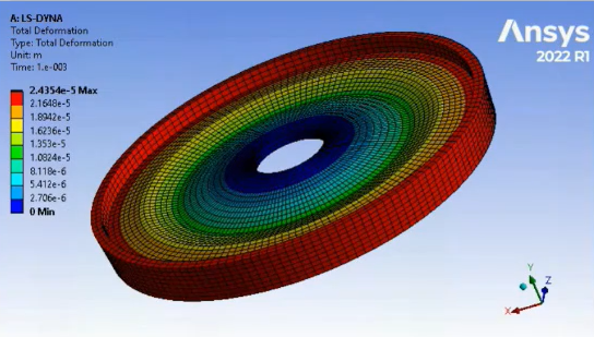

5、位移导入
支持通过外部数据的方式导入位移,有两种方式:Boundary Prescribed Final Geometry和Initial Foam Geometry。

6、材料本构模型
增加了对四种常用泡沫/织物材料本构模型的支持,这对于做冲击或者跌落分析非常有用。支持通过External Model导入LS-DYNA,直接可以在Workbench中对材料进行编辑或格式化。

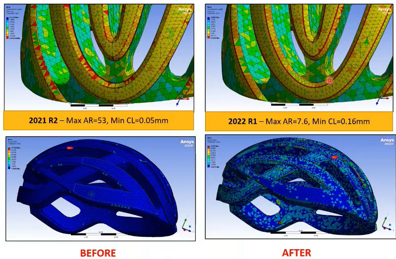

9、网格划分-壳单元
为了降低三角形网格的数量,提供三种级别的控制算法,分别是:None(不控制)、Conservative (默认,移除靠近边缘的三角形网格)、Aggressive(尽可能地去减少三角形网格的数量)。

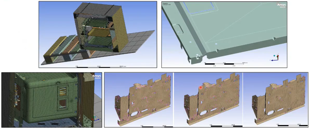

10、网格划分-四面体
生成四面体时,默认使用Advancing front策略,生成更加光顺的表面网格。

11、网格划分-六面体
支持利用Multizone + Face Meshing,生成更光滑的O-grid网格。
