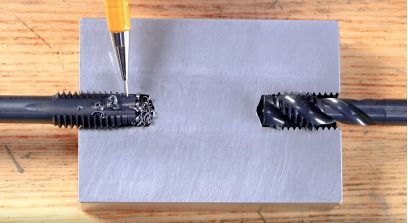

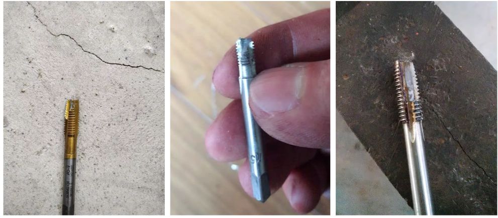

崩刃、排屑缠绕、双眼皮、牙顶毛刺、缺牙、折断一颗小小的丝锥竟然包含这么多信息……的图2
一颗小小的丝锥竟然包含这么多信息……的图3
丝锥崩刃

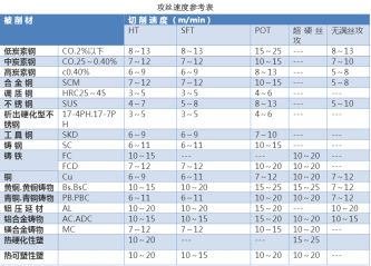

攻丝速度参考表

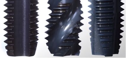

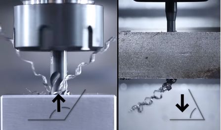

   丝攻排屑槽型的选择
  直槽型 、螺旋槽型、 先端螺旋槽型外观图:
一颗小小的丝锥竟然包含这么多信息……的图5
 直槽型,均衡之选。
一颗小小的丝锥竟然包含这么多信息……的图6
螺旋形丝锥
适合盲孔加工,缺点是正角刃太锋利,
耐用度不行以及价格贵。
一颗小小的丝锥竟然包含这么多信息……的图7
先端螺旋槽型
有利于排屑相对于直槽型更耐用以及适合通孔,
缺点是先端无效丝太长。
一颗小小的丝锥竟然包含这么多信息……的图8
直槽型 、螺旋槽型、 先端螺旋槽型丝锥简单对比关系:

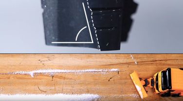

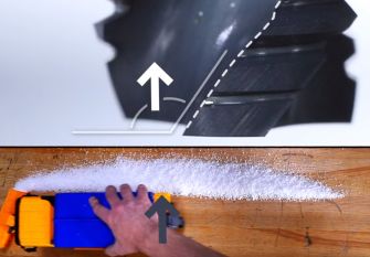

特殊工件材料的攻丝

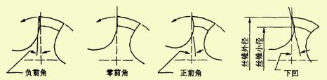

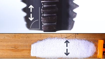

工件材料的可加工性是攻丝难易的关键,针对材料的性能,改变丝锥切削部分的几何形状,特别是它的前角和下凹量前面的下凹程度是非常重要的。
一颗小小的丝锥竟然包含这么多信息……的图13
前角和下凹量
   加工高强度的工件材料
对于高强度的工件材料,丝锥的前角和下凹量通常较小,增加切削刃强度。长屑材料需要较大的前角和下凹量,以便卷屑和断屑。加工较硬的工件材料需要较大的后角,以减小摩擦和充分冷切削刃。

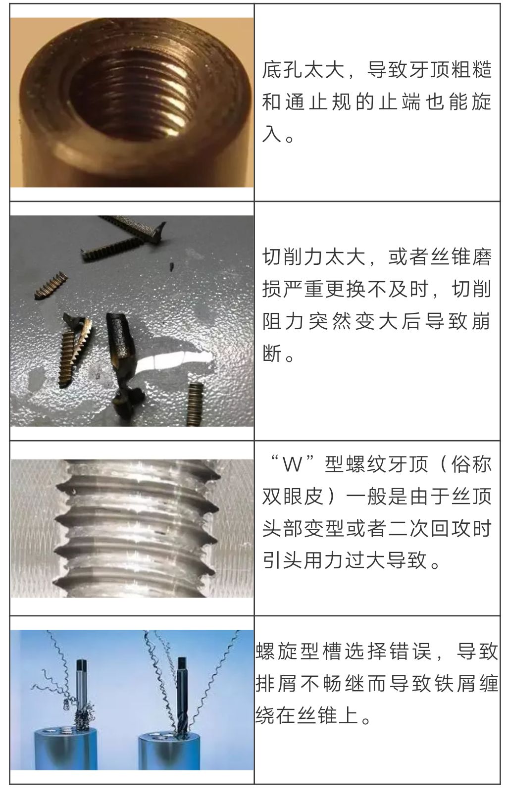

丝锥攻丝过程中常见问题
一颗小小的丝锥竟然包含这么多信息……的图15
造成丝锥断裂的原因可谓多种多样:机床、夹具、工件、工艺、夹头及刀具等等都有可能,仅凭纸上谈兵也许永远都找不到真正原因。以上的这些问题,都需要操作人员做出判断或向技术人员反馈。
