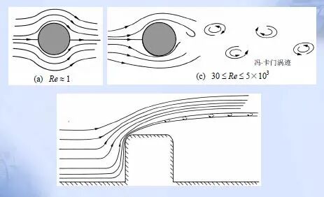

8、流动分离
什么是风洞 | 带你了解风洞实验的一些小知识的图9
分离层中会形成离散的旋涡,并脱落到钝体后方的气流中,这些旋涡使得分离点(如拐角或房檐等)附近出现非常大的吸力

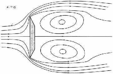

什么是风洞 | 带你了解风洞实验的一些小知识的图11
惯性力的作用开始显露在尖角处发生分离形成两个对称、附着的大旋涡

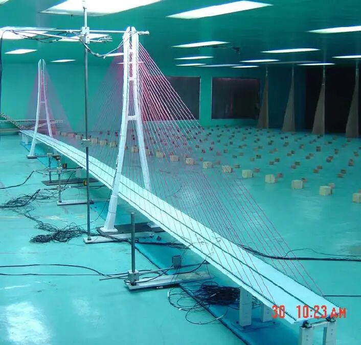

什么是风洞 | 带你了解风洞实验的一些小知识的图13
斜拉桥模型

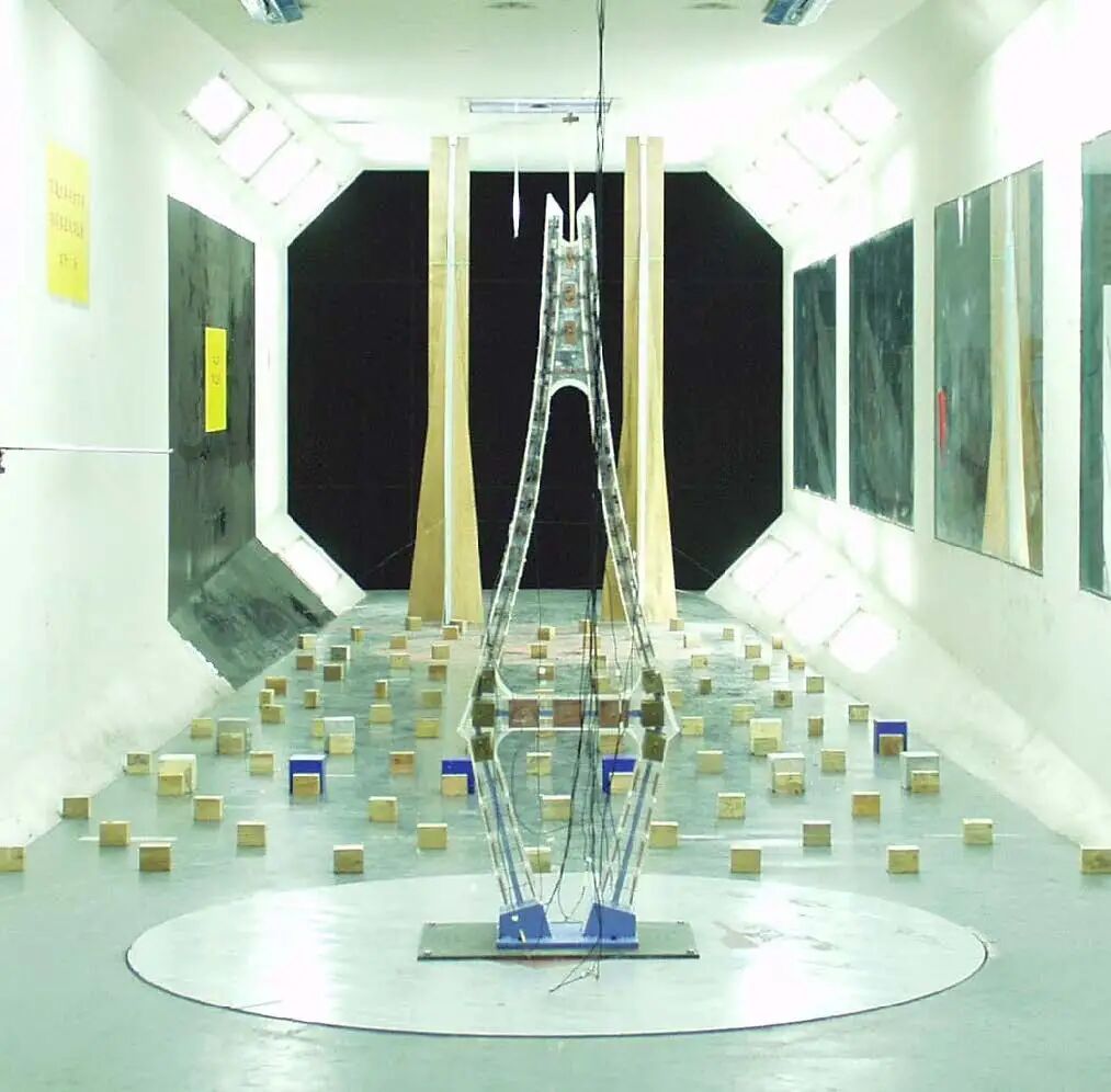

什么是风洞 | 带你了解风洞实验的一些小知识的图14
裸塔模型

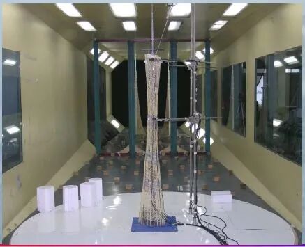

什么是风洞 | 带你了解风洞实验的一些小知识的图15
电视塔模型

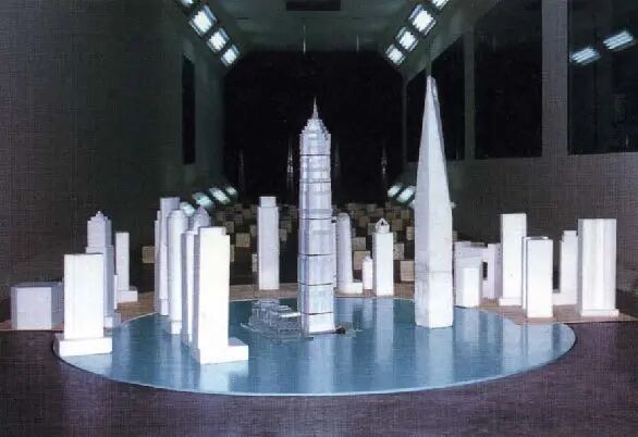

什么是风洞 | 带你了解风洞实验的一些小知识的图16
超高层建筑模型
