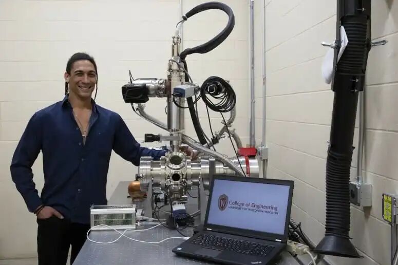

△Luis Izet Escano使用团队开发的设备研究3D打印制造的金属零件结构。图片来IZET ESCANO

△威斯康星大学麦迪逊分校机械工程师团队所使用的增材制造装置一角。图片来IZET ESCANO

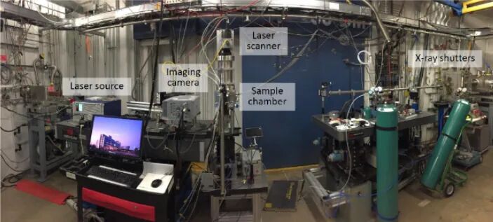

威斯康辛大学的系统结合了同步x射线成像和衍射——一种利用材料散射x射线的方式来重建形状的过程。高能同步辐射x射线使研究人员能够在打印系统工作时,以前所未有的细节观察材料隐藏的内部是如何工作的。热成像相机可以让他们研究工艺过程中监控温度的变化,而可见光相机可以让他们研究零件表面结构的变化。

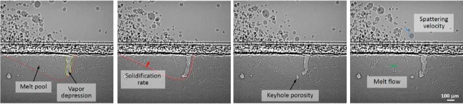

△2019年,他们的Al-10Si-Mg激光粉末床熔合过程的高x射线图像。激光功率设定为520 W,扫描速度为0.6 m/s。在30,173 Hz下记录x射线图像,有效曝光时间为100 ps。在图像中,定量测量了熔体池和汽压形态、凝固速率、熔体流动速度和粒子溅射速度。还揭示了不同缺陷的产生机制。图片来IZET ESCANO
该团队克服了在研究电子束粉末床融合过程遇到的几个关键技术难题。例如,保持了过程所需的高真空,减轻了测量中真空泵的振动,制造特殊的观察口,使同步加速器的x射线能够有效地穿透。
