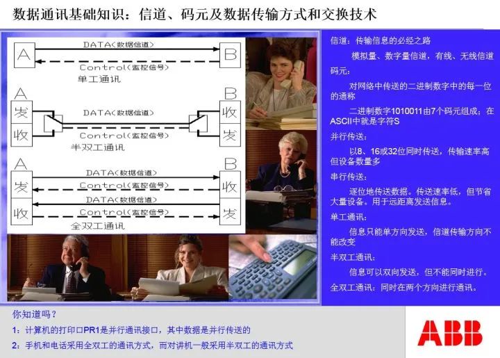

再看通信接口和通信网络的工作制问题。
当我们拿手机挂电话时,我们发现通信双方在通话的同时也可以接听,这叫做全双工(双向工作制);如果说话的时候不能听,而接听的时候不能说,但任何一方都具有说和听的能力,也即对讲机的通话型式,这叫做半双工。
RS232,RS485,RJ45,以及Modbus协议傻傻分不清楚?看完这篇豁然开朗!的图1
RS422接口和RS232接口是全双工接口,而RS485则是半双工接口。
对于半双工接口,显然需要有通信的发起者,所以RS485接口和网络一定具有主站和若干从站,并且从站的数量也有规定。一般地,从站的数量是32个。
RS485主站与从站的关系问题,看似只是通信工作制的不同,其本质是通信各方对通信总线控制权的合理分配。

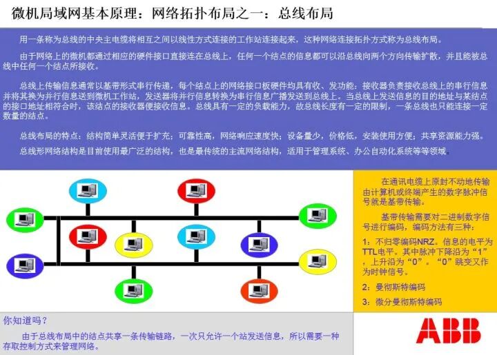

我们再看总线连接问题。
我们还是以电源为例。我们可以从电源引出一条主干线,然后再并联若干个支路并分别送到若干个负载。只要满足电源的功率要求,显然这是可行的。
如果我们用同样的方法来引出RS485的通信线,是否可行呢?答案是否定的。我们必须从通信主站先引一条线到第一个通信子站,再从第一子站引第二条线到第二子站,如此循环直到最后一个子站。在通信线的终端,还要配一个终端电阻。在这条通信线路上,任何一点如果发生断路,则后续的通信链路上的通信也就断了。这种接线方法形象地被称为菊花瓣连接方法,或者链形连接方法,而电源的接线方法则被称为星形连接方法。
RS232,RS485,RJ45,以及Modbus协议傻傻分不清楚?看完这篇豁然开朗!的图2
RS232,RS485,RJ45,以及Modbus协议傻傻分不清楚?看完这篇豁然开朗!的图3
我们发现,从电气接线来看,链路是并联的。但从通信来看,链路是菊花瓣的,属于一个接一个的有秩序的连接。

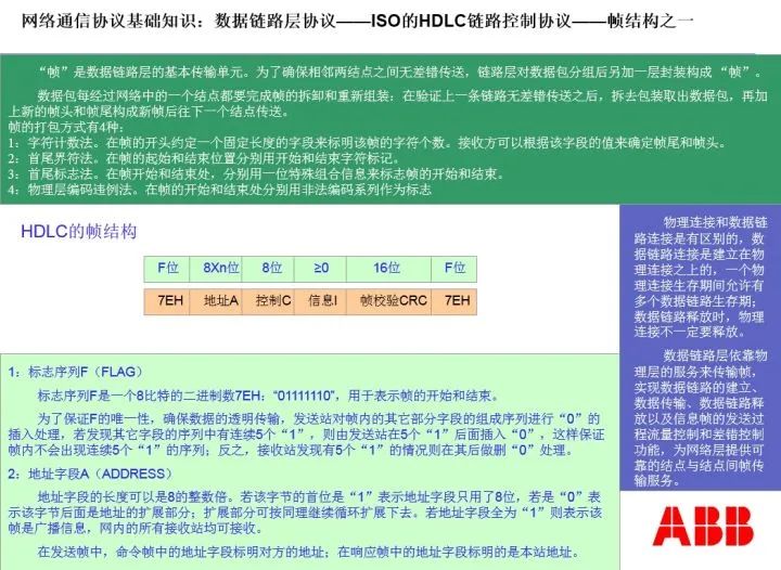

现在我们来看看ISO的HDLC规定的帧结构,也即通信语句的语法结构,如下:
RS232,RS485,RJ45,以及Modbus协议傻傻分不清楚?看完这篇豁然开朗!的图4
在MODBUS通信协议下,不同的命令功能码它的帧结构不尽相同。对于读寄存器命令,MODBUS的主站帧结构是:2个字节的地址码,1个字节的功能码,2个字节的数据地址码,2个字节的CRC校验码;MODBUS的从站回应帧结构是:2个字节的功能码,1个字节的回应区字节总数,N个字节的回应数据,2个字节的CRC校验码。

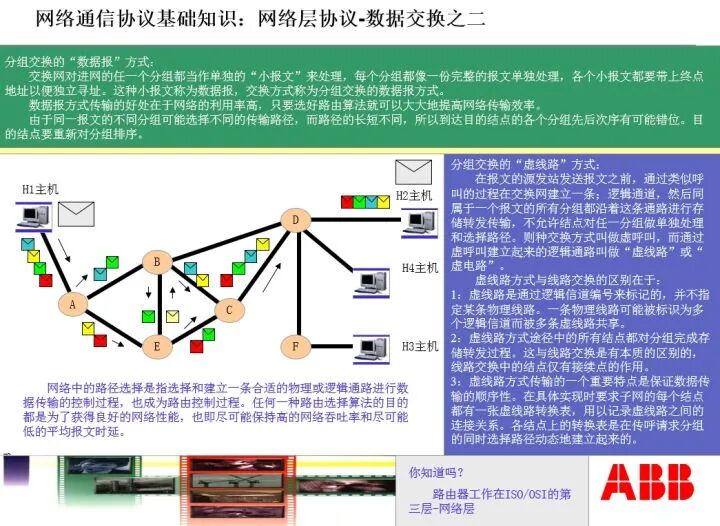

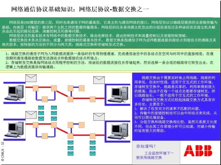

从数据链路层再往上,就是网络层了。它的任务是构成现场总线的信息交换网。
网络层的功能包括:把通信帧打包成数据分组,然后把数据分组发送给对方。
由于通信双方的网络结构可能不同,于是对于同种网就需要用网桥来连接,而异种网则需要用网关来连接。
网络之间的信道可能有多条。数据分组在发送时有多种路径可以选择。负责选择路径的元件称为路由器。路由器不但决定了真实的数据交换网络路径,还可以构建虚拟的网络路径,还要决定数据分组的发送秩序。因此,路由器是网络层中最复杂最关键的装备。
OSI模型中,把物理层+数据链路层+网络层合并称为现场总线,其通信接口就是8针的RJ45水晶头。显见,RJ45与RS232/RS485/RA422完全不是一回事。
网络层的数据分组是数据帧的组合。通俗地说,数据分组是一篇短文,或者是一页待传递的数据组合单元。
网络层在发送数据分组时,其路由问题和接收组合问题见下图:
RS232,RS485,RJ45,以及Modbus协议傻傻分不清楚?看完这篇豁然开朗!的图5
RS232,RS485,RJ45,以及Modbus协议傻傻分不清楚?看完这篇豁然开朗!的图6
我们看到网络层在通信时先由路由器确定路由路径,然后把分组发送到对方。对方接收到分组后,把分组按前后秩序组合起来,再解包为实际文档。

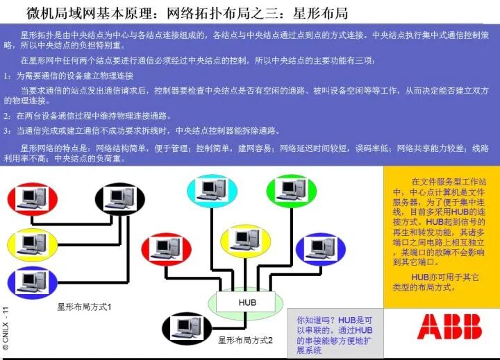

指的注意的是:由于网络层有了路由器,因此网络层支持星形网络结构。

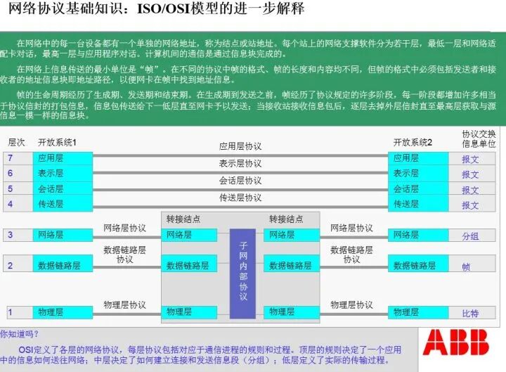

现在我们来关注一下ISO/OSI的7层模型,如下:
RS232,RS485,RJ45,以及Modbus协议傻傻分不清楚?看完这篇豁然开朗!的图7
需要明确的是:从网络层再往上,各层之间发送的信息单位已经是完整的报文了。OSI模型也规定了报文的语法结构,限于篇幅给予忽略。

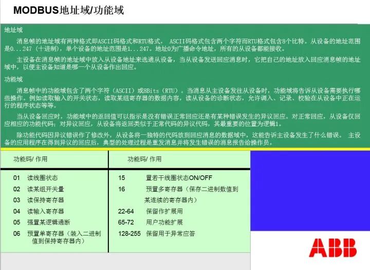

以下是MODBUS的部分常用功能码,也即命令码:

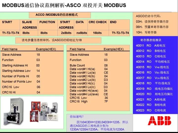

以下是PLC在读取双投开关ASCO控制器的数据点表的下行和上行通信帧范例:

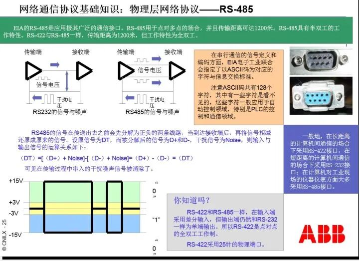

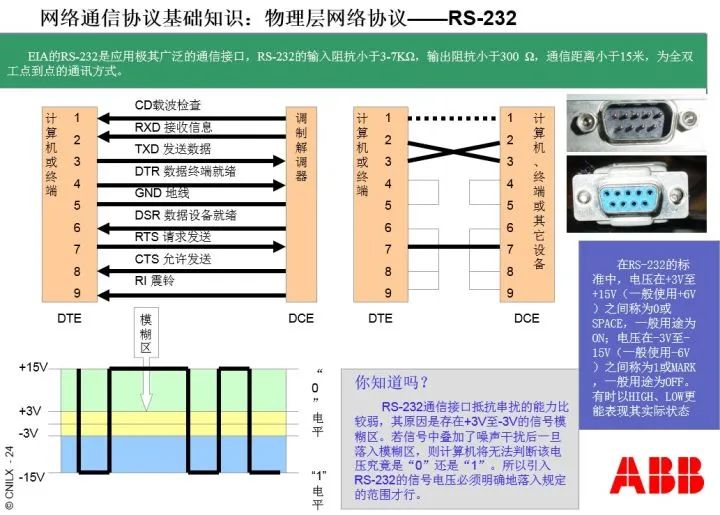

5)关于RS232和RS485的区别
学过模电和数电的人都知道差分电路。差分电路具有共模抑制比,能够消除共模误差。RS485接口就具有此特征。因此RS232接口的传输距离仅为十几米,而RS485/RS422接口的传输距离为1200米。
RS232,RS485,RJ45,以及Modbus协议傻傻分不清楚?看完这篇豁然开朗!的图12
RS232,RS485,RJ45,以及Modbus协议傻傻分不清楚?看完这篇豁然开朗!的图13
我们从图中看到,虽然RS232和RS485接口的外形是一致的,但它们的性能和信息交换模式不同,因此抗干扰能力也不同。

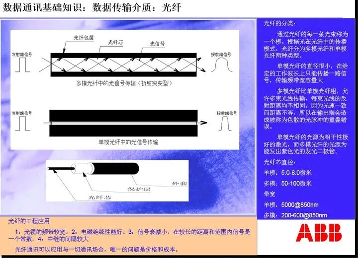

6)当距离很长的时候,RS485接口还可以接入光纤,但需要配备1对光纤转换器。之所以要1对,是因为其中一只用于电转光,而第二只则用于光转电。光纤收发器中间的通信介质就是光缆或者光纤。(注意哦,光纤是光缆的芯线,不要以为是两种东西)
光纤分为单模和多模。单模的光纤较细,光在传输过程中反射较少,因而失真小,其传输距离可达15km以上;多模的光纤较粗,光在传输过程中反射较多,因而失真大,其传输距离为1.5km。

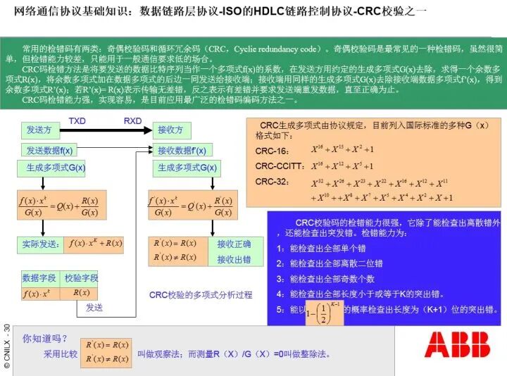

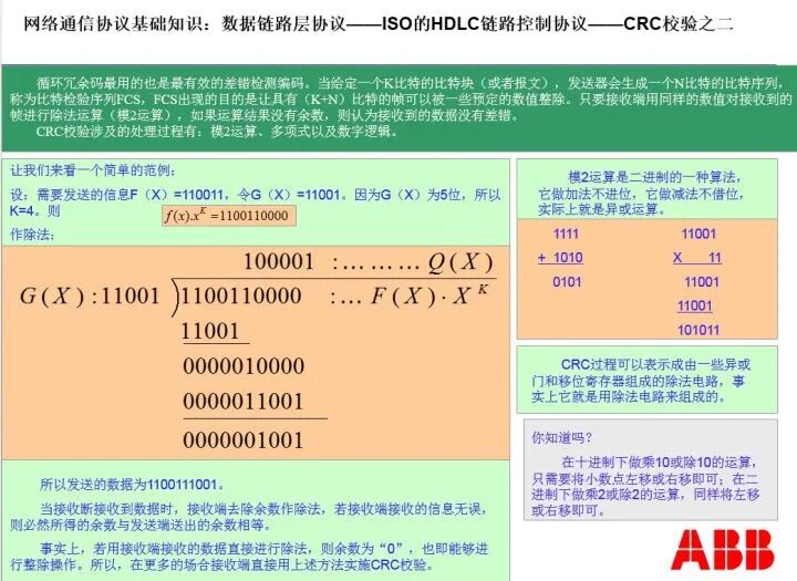

7)CRC校验码是二进制不借位的除法,用以做接收信息是否出错的检验。
RS232,RS485,RJ45,以及Modbus协议傻傻分不清楚?看完这篇豁然开朗!的图15
RS232,RS485,RJ45,以及Modbus协议傻傻分不清楚?看完这篇豁然开朗!的图16
注意这里的f(x)就是除去CRC校验码的MODBUS通信帧,除数是CRC16。帧中的CRC是运算后的余数。
主站在发送帧之前,把帧先做CRC计算,再把CRC运算的余数附在帧尾发送给从站。从站接收到帧后,先对帧除去CRC的部分做CRC运算来检验是否正确,若不正确,从站要求主站重发。
同理,当从站发送信息给主站时,主站也根据CRC来检查数据的正确性。若发现错误,则要求从站重发。

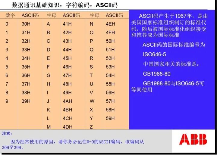

8)关于MODBUS-RTU、MODBUS-ASC和MODBUS-TCP
如果MODBUS中字节表达数据的方式采取BCD码,则被称为MODBUS-RTU;如果MODBUS中字节表达数据的方式采取ASCII码,则被称为MODBUS-ASC;如果MODBUS运行在网络层上,则被称为MODBUS-TCP。
ASCII码的内容如下:
RS232,RS485,RJ45,以及Modbus协议傻傻分不清楚?看完这篇豁然开朗!的图17
MODBUS在实际使用中,大多数都采用BCD码,因此MODBUS-RTU得到广泛应用。

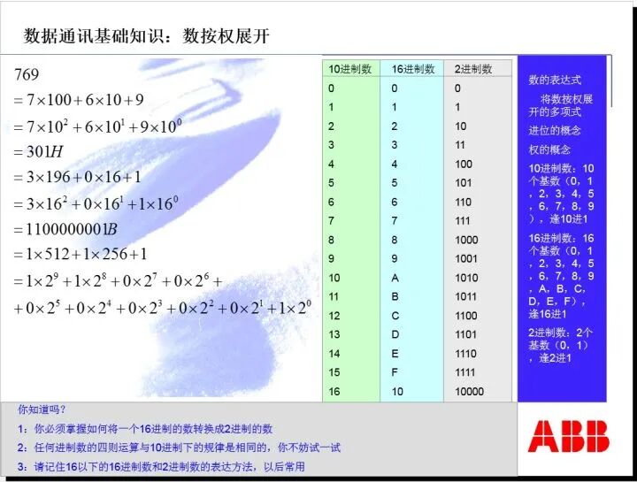

BCD码如下:
RS232,RS485,RJ45,以及Modbus协议傻傻分不清楚?看完这篇豁然开朗!的图18
值得注意的是:在协议使用中,数据帧中的数值都是用16进制数来表达的。例如100A电流写成0X64H,而380V电压则写成0X17CH。
