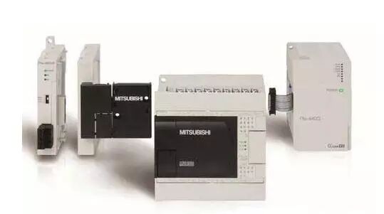

1分钟带你了解PLC编程算法的图1
