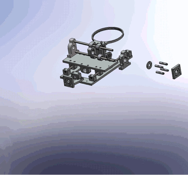

26、组件模块:两个零件对称配合:使用配合对话框中的高级选项中的宽度配合。

29、变截面扫描:注意先画路径、引导线,最后画轮廓线。
