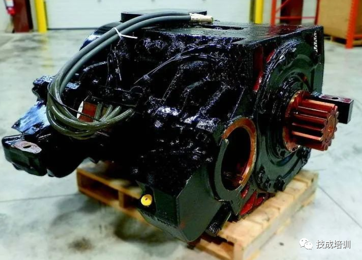

实际上采用降压启动的主要目的,就是避免影响其它设备的正常工作。如果没有其它设备,只有变压器与电动机,那么电动机的功率可以接近变压器的容量,考虑到功率因数、效率等因素,一般电动机功率为变压器容量的80%,都可以直接启动,或者变压器与电动机同时启动。
现实中绝大多数的大电机启动时,变压器或多或少还有其它负荷,那么其它负荷的多少也是要考虑的因素之一。

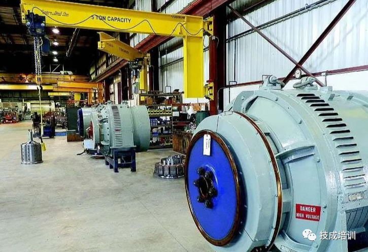

电动机启动时为什么会影响其它电气设备工作呢?
因为笼形电动机的启动电流是其额定电流的5-7倍,大电流会引起大的电压降,电压降达到一定值,其它电气设备就有可能停止工作或引起故障。因此有规定频繁启动的电机,造成的电压降不能超过10%,不频繁启动造成的电压降不超15%。
