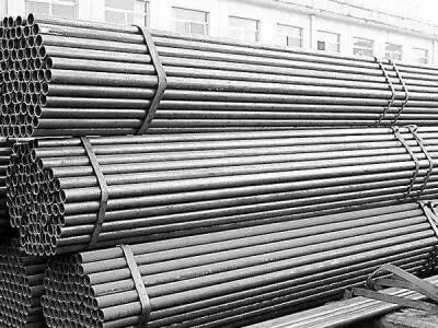

Q345A、Q345B、Q345C、Q345D、Q345E钢材的性能差异的图1
性能对比
Q345D无缝管力学性能:
抗拉强度:490-675屈服强度:≥345 伸长率:≥22
Q345B无缝管力学性能:
抗拉强度:490-675 屈服强度:≥345 伸长率:≥21
Q345A无缝管力学性能:
Q345C无缝管力学性能:
抗拉强度:490-675 屈服强度:≥345 伸长率:≥22
Q345E无缝管力学性能:
