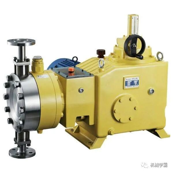

总结了19种泵的工作原理,看图就懂!
泵是输送流体或使流体增压的机械,主要用来输送水、油、矿浆、酸碱液、乳化液、悬乳液、气混合物和液态金属等,是矿业、化工和冶金等行业常见的输送设备,下面为大家整理了19种泵(齿轮泵、离心泵、螺杆泵、往复泵、活塞泵、液压柱塞泵、泥浆泵、气动隔膜泵、轴流管道泵、自吸泵、旋涡泵、水环式真空泵、罗茨真空泵、旋片式真空泵、气气增压泵、气液增压泵、蒸汽喷射泵)的动态工作原理和特点,以期对大家在泵的选型和使用方面有一定的帮助。
总结了19种泵的工作原理,看图就懂!的图1
