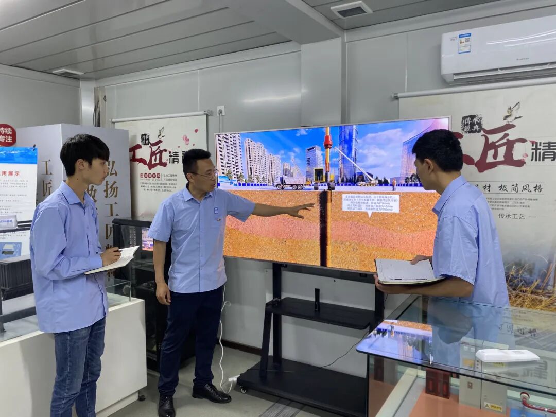

“有没有一种钻头,既能破坚石,还能一不偏钻二不卡钻?”一个奇特想法亮起,思想碰撞出火花。“没有哪一种钻头能行。那针对不同地质环境,使用不同钻头呢?”借着超高精度地质环境BIM模型,这种本来天方夜谭的想法,竟真的可以实现。
直径1米插进地下142米!罕见超长桩基施工实录的图3
为了让想法变为现实,项目迅速成立党员突击队,结合专业分包,5步1孔,17000余平米的土地下,密布着1400余个探测孔。录入所有取样的地勘报告,这个首次走进地质勘探领域的BIM模型,直观立体地展示着170余万立方米的地下世界。几米深的地方有块硬度多大的石头就了如指掌。

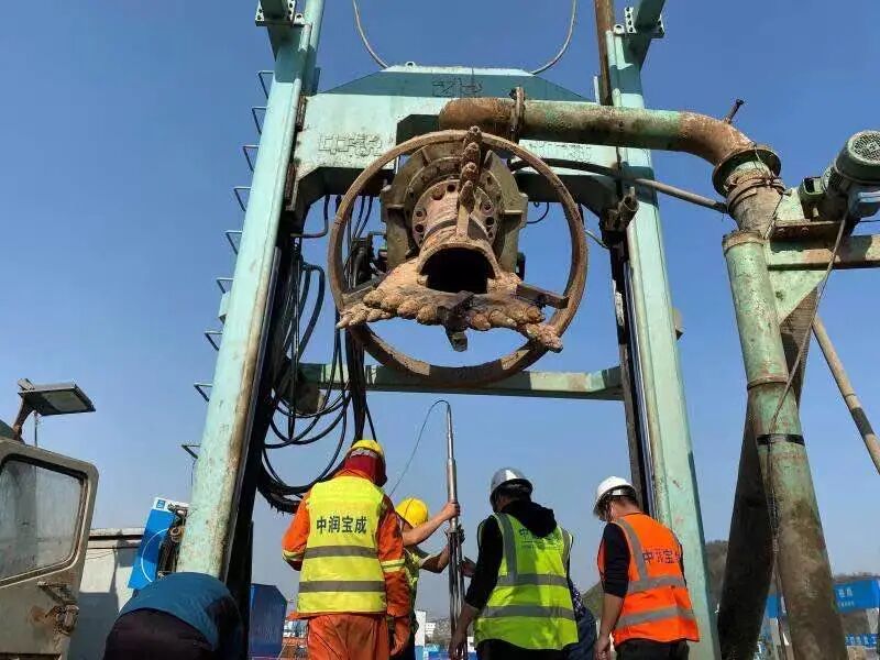

用钻头飞速下挖,遇顽石换“坚刀头”钻头破坚,辅以项目自主研发的“牙轮”钻,在泥石交界处“精雕细琢”。根据不同土质精心调配泥浆保护钻进壁,组合正循环及液压冲击气举反循环清出钻进泥土,不同岩层强度针对性加压,这个超深桩,下进得平稳、中正。随着粗粝的钻头“咬”碎了坚硬无比的石头,142米桩的成桩难题,终被破!

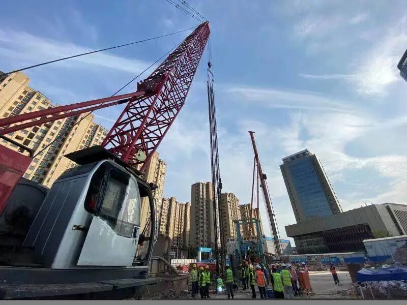

精心调配,反复试验,C55级超深水下自密实混凝土出世。第一注混凝土,“嗖”地飞入浇筑导管中,落至基岩上,在水中如昙花般缓缓绽放。“流态完美!”众人欢呼,既是党员又是项目总工的张忠浩颤抖的手也终于平静了下来。
直径1米插进地下142米!罕见超长桩基施工实录的图5
乘胜追击,浇筑不断。10小时后,142米的桩成功扎根于长江南畔。“这根桩,就是长江漫滩构造裂隙岩溶地质环境下,国内超高层建筑最深的钻孔灌注桩。”所有人自豪道。
