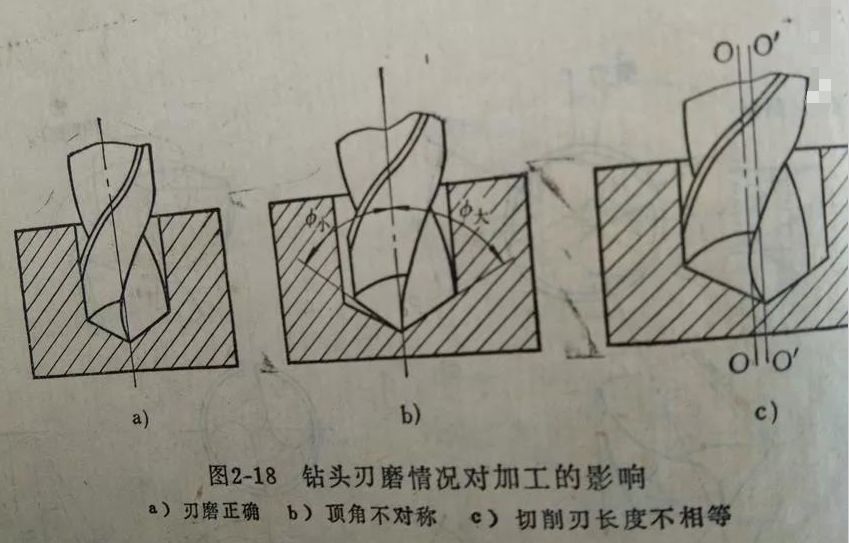

由于厂里不让拍照,所以没办法只能拿书本上的图片来给大家讲解一下。钻头的刃磨说难不难,但是没有长时间的锤炼也根本磨不出好用的钻头。
从图片上我们可以看到,磨钻头首先要将钻头的切削刃从顶角来看必须是对称的,不然钻出来的孔肯定会大于钻头直径。

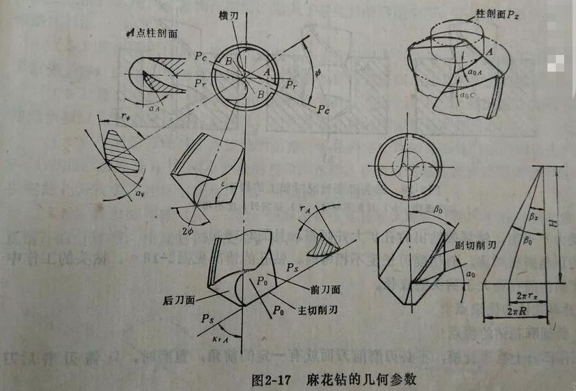

再就是钻头刃磨中的几何参数和角度,其实这些都可以忽略,因为手工刃磨钻头根本没人能够准确的掌握那些数据,但是钻头刃磨的角度一定要掌握得当。
不会磨钻头的一定要看!的图3
最重要的是顶角横刃的刃磨,因为钻头的两个主刃都会随着顶角的角度在变化,从图片上我们就能看到两条主刃的角度为118°随着顶角角度的变化,两条主刃的角度或大于118°或小于118°,由此我们可以做出结论,磨钻头第一手要稳,不能在砂轮上出现抖动,第二要掌握好刃磨角度,这样我们搞机械的工人才能磨出高精度的钻头。
