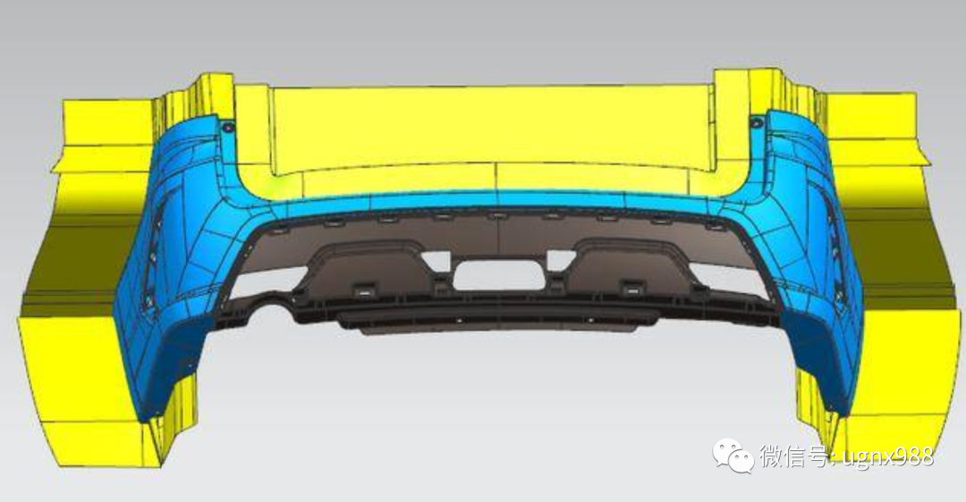

汽车产品的分型面大多都是曲面类的,有些模具设计师没有接触过汽车模,就觉得曲面分型面不好创建,其实掌握好方法创建起来也是非常简单,下面我来给大家分享:

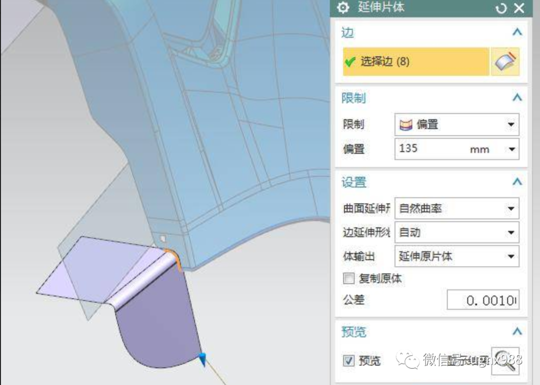

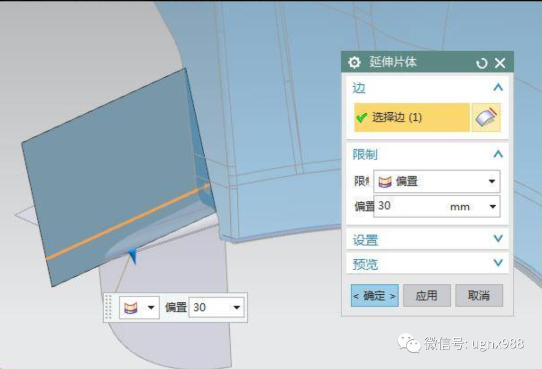

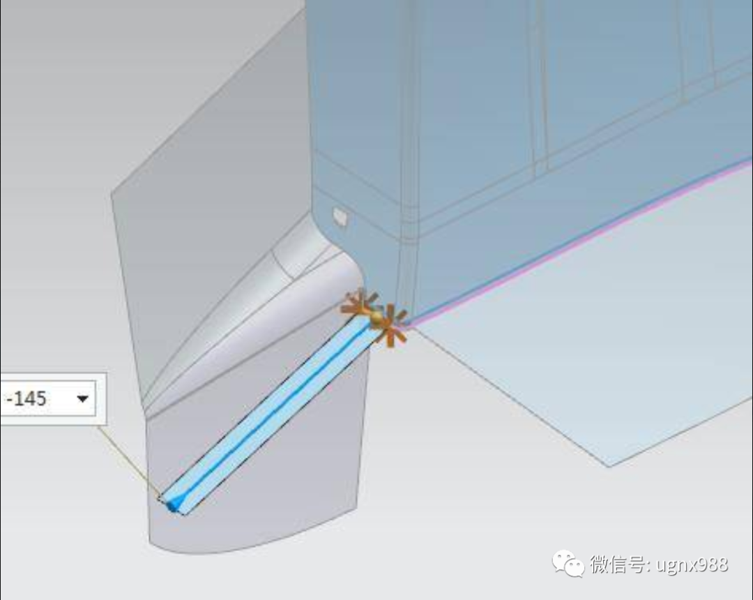

1、一般情况下,产品有原始的分型面时,在没有尖角、薄钢的情况下,我们都是直接延伸或者扩大分型面,保持与产品相切,如下图所示:
汽车保险杠曲面分型面的创建技巧的图2
汽车保险杠曲面分型面的创建技巧的图3

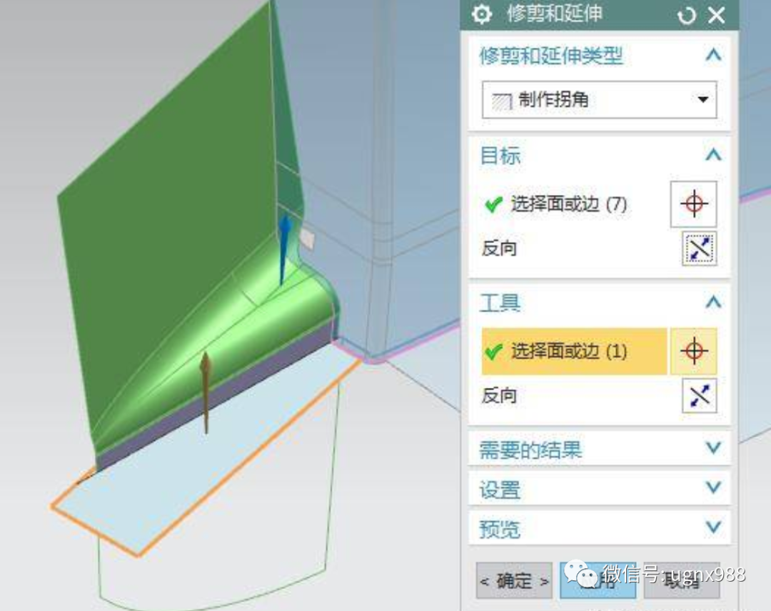

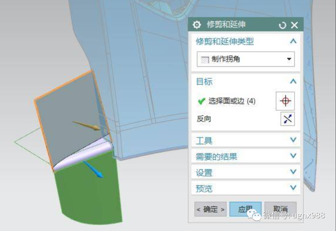

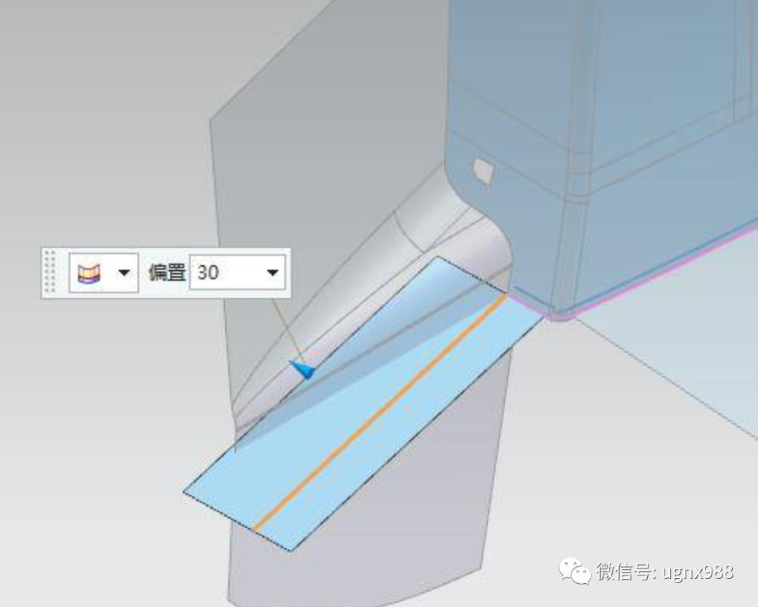

2、有一处R角面无法延伸,则先将两个面做拐角,拐角要求两个面必须相交,所以先将分型面延伸,在倒角,如图所示:
汽车保险杠曲面分型面的创建技巧的图4
汽车保险杠曲面分型面的创建技巧的图5

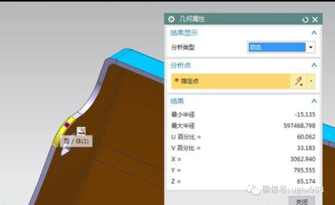

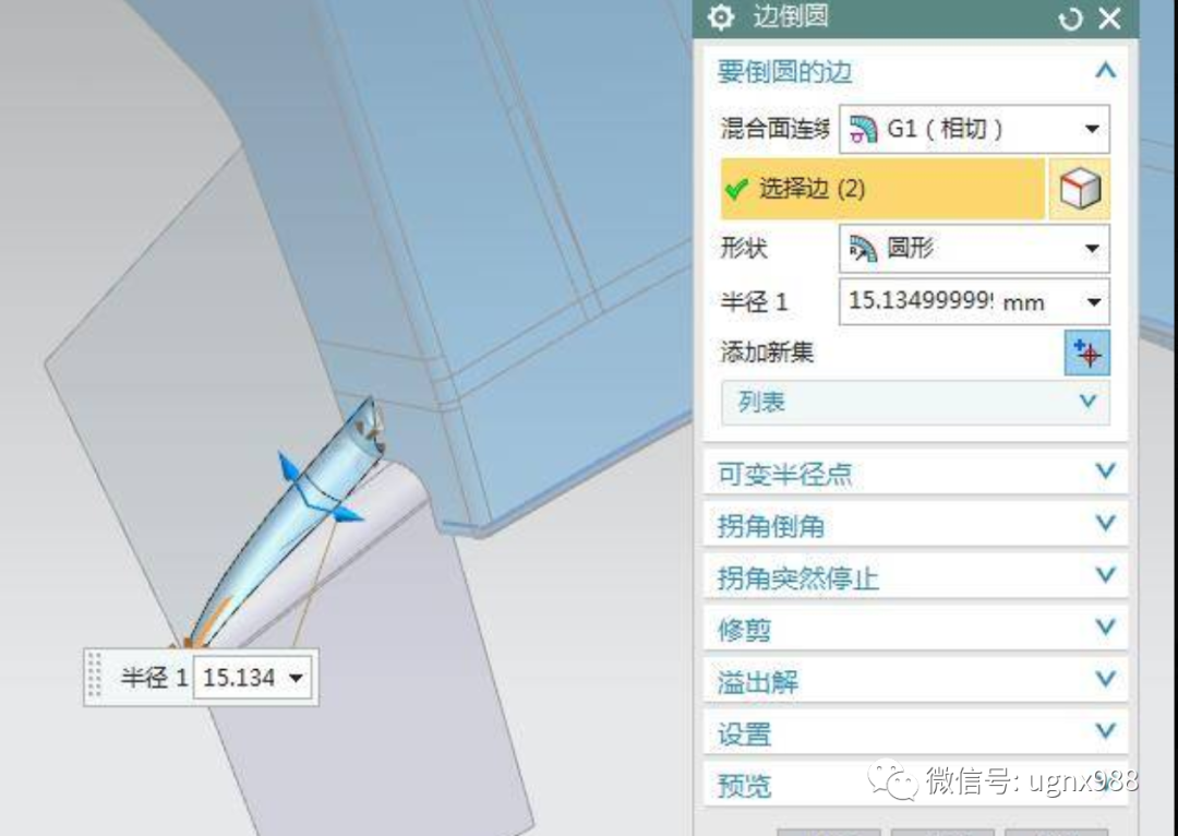

3、用几何属性命令测量出R角的大小,并复制数据,再用倒圆角命令将R角倒上,如图所示:
汽车保险杠曲面分型面的创建技巧的图6
汽车保险杠曲面分型面的创建技巧的图7

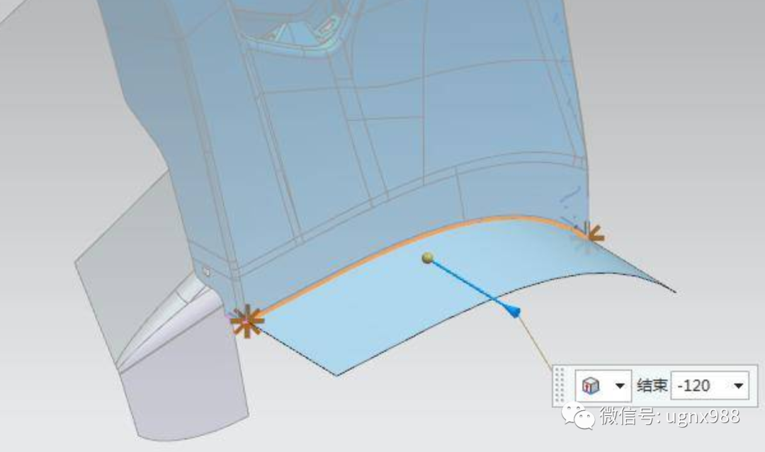

4、产品没有原始分型面的必须通过抽取分型线,再用分型线拉伸,注意拉伸的
方向选择坐标矢量,如图所示:
汽车保险杠曲面分型面的创建技巧的图8
汽车保险杠曲面分型面的创建技巧的图9

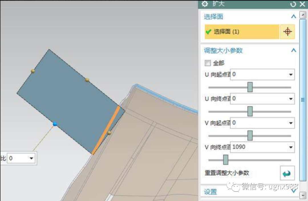

5、两分型面未相交的,必须延伸分型面,使其相交,然后做拐角,如图所示:

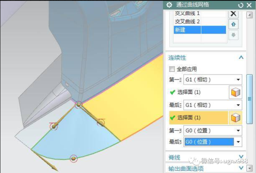

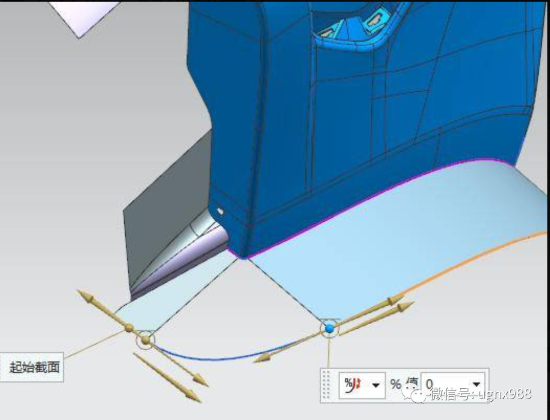

6、拐角处通过桥接曲线,然后通过曲线做网格曲面,并设置与分型面相切,
如图所示:
汽车保险杠曲面分型面的创建技巧的图12
汽车保险杠曲面分型面的创建技巧的图13

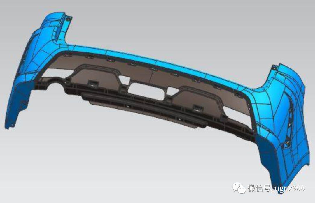

7、 按照同样的方法创建其余分型面,结果如图所示:
汽车保险杠曲面分型面的创建技巧的图14
