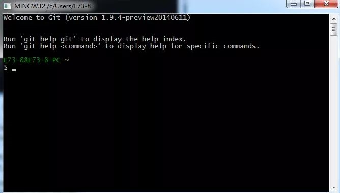

需要从网上下载一个,然后进行默认安装即可。安装完成后,在开始菜单里面找到 "Git --> Git Bash",如下:
真正手把手教你玩转Git的图3
会弹出一个类似的命令窗口的东西,就说明Git安装成功。如下:
真正手把手教你玩转Git的图4

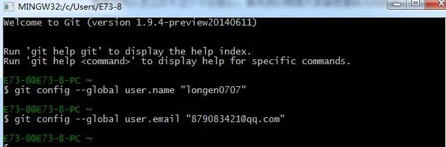

安装完成后,还需要最后一步设置,在命令行输入如下:
真正手把手教你玩转Git的图5
因为Git是分布式版本控制系统,所以需要填写用户名和邮箱作为一个标识。
注意:git config --global 参数,有了这个参数,表示你这台机器上所有的Git仓库都会使用这个配置,当然你也可以对某个仓库指定的不同的用户名和邮箱。

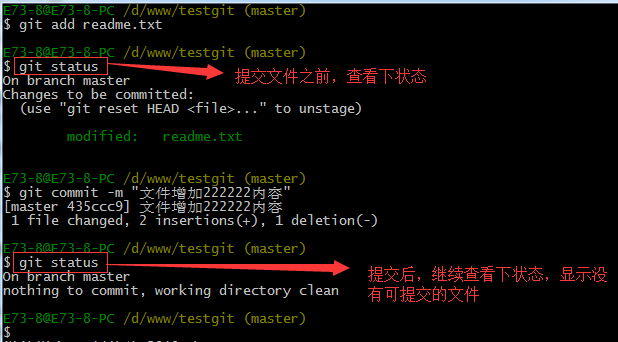

现在我们已经提交了一个readme.txt文件了,我们下面可以通过命令git status来查看是否还有文件未提交,如下:
真正手把手教你玩转Git的图11

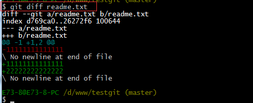

接下来我想看下readme.txt文件到底改了什么内容,如何查看呢?可以使用如下命令:
git diff readme.txt 如下:
真正手把手教你玩转Git的图13
如上可以看到,readme.txt文件内容从一行11111111改成 二行 添加了一行22222222内容。

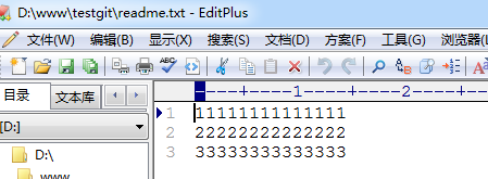

如上,我们已经学会了修改文件,现在我继续对readme.txt文件进行修改,再增加一行
内容为33333333333333.继续执行命令如下:
真正手把手教你玩转Git的图15

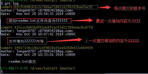

现在我已经对readme.txt文件做了三次修改了,那么我现在想查看下历史记录,如何查呢?我们现在可以使用命令 git log 演示如下所示:
真正手把手教你玩转Git的图16
git log命令显示从最近到最远的显示日志,我们可以看到最近三次提交,最近的一次是,增加内容为333333.上一次是添加内容222222,第一次默认是 111111.如果嫌上面显示的信息太多的话,我们可以使用命令 git log –pretty=oneline 演示如下:

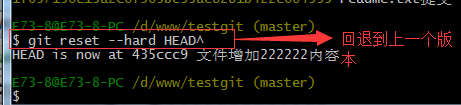

现在我想使用版本回退操作,我想把当前的版本回退到上一个版本,要使用什么命令呢?可以使用如下2种命令,第一种是:git reset --hard HEAD^ 那么如果要回退到上上个版本只需把HEAD^ 改成 HEAD^^ 以此类推。那如果要回退到前100个版本的话,使用上面的方法肯定不方便,我们可以使用下面的简便命令操作:git reset --hard HEAD~100 即可。未回退之前的readme.txt内容如下:
真正手把手教你玩转Git的图18
如果想回退到上一个版本的命令如下操作:
真正手把手教你玩转Git的图19

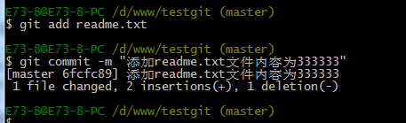

我们看到 增加333333 内容我们没有看到了,但是现在我想回退到最新的版本,如:有333333的内容要如何恢复呢?我们可以通过版本号回退,使用命令方法如下:
git reset --hard 版本号 ,但是现在的问题假如我已经关掉过一次命令行或者333内容的版本号我并不知道呢?要如何知道增加3333内容的版本号呢?可以通过如下命令即可获取到版本号:git reflog 演示如下:
真正手把手教你玩转Git的图22
通过上面的显示我们可以知道,增加内容3333的版本号是 6fcfc89.我们现在可以命令
git reset --hard 6fcfc89来恢复了。演示如下:

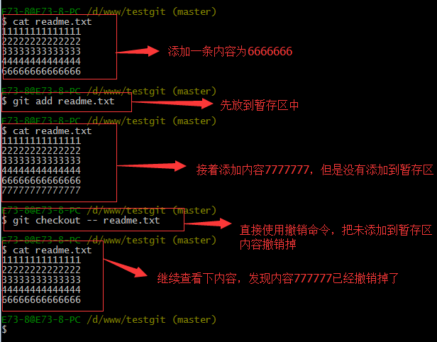

但是现在我不想使用上面的2种方法,我想直接想使用撤销命令该如何操作呢?首先在做撤销之前,我们可以先用 git status 查看下当前的状态。如下所示:
真正手把手教你玩转Git的图28
可以发现,Git会告诉你,git checkout -- file 可以丢弃工作区的修改,如下命令:
git checkout -- readme.txt,如下所示:
真正手把手教你玩转Git的图29
命令 git checkout --readme.txt 意思就是,把readme.txt文件在工作区做的修改全部撤销,这里有2种情况,如下:
1.readme.txt自动修改后,还没有放到暂存区,使用 撤销修改就回到和版本库一模一样的状态。
2.另外一种是readme.txt已经放入暂存区了,接着又作了修改,撤销修改就回到添加暂存区后的状态。
对于第二种情况,我想我们继续做demo来看下,假如现在我对readme.txt添加一行 内容为6666666666666,我git add 增加到暂存区后,接着添加内容7777777,我想通过撤销命令让其回到暂存区后的状态。如下所示:
真正手把手教你玩转Git的图30
注意:命令git checkout -- readme.txt 中的 -- 很重要,如果没有 -- 的话,那么命令变成创建分支了。

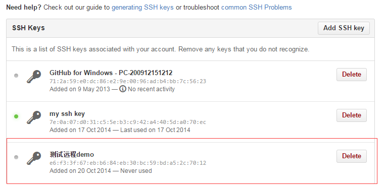

第二步:登录github,打开” settings”中的SSH Keys页面,然后点击“Add SSH Key”,填上任意title,在Key文本框里黏贴id_rsa.pub文件的内容。
真正手把手教你玩转Git的图36
点击 Add Key,你就应该可以看到已经添加的key。
真正手把手教你玩转Git的图37

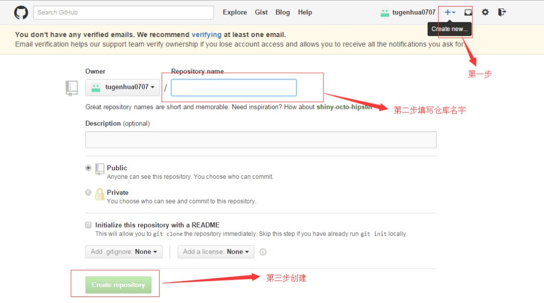

首先,登录github上,然后在右上角找到“create a new repo”创建一个新的仓库。如下:
真正手把手教你玩转Git的图38

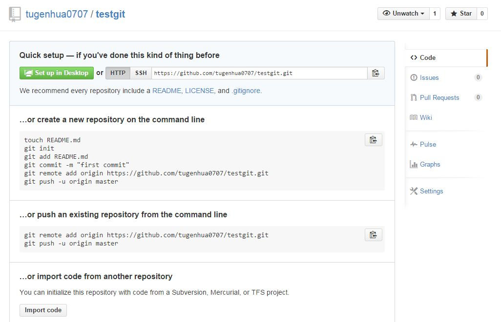

在Repository name填入testgit,其他保持默认设置,点击“Create repository”按钮,就成功地创建了一个新的Git仓库:
真正手把手教你玩转Git的图39
目前,在GitHub上的这个testgit仓库还是空的,GitHub告诉我们,可以从这个仓 库 克 隆 出新的仓库,也可以把一个已有的本地仓库与之关联,然后,把本地仓库的内容推送到GitHub仓库。

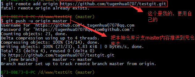

现在,我们根据GitHub的提示,在本地的testgit仓库下运行命令:
git remote add origin https://github.com/tugenhua0707/testgit.git
所有的如下:
真正手把手教你玩转Git的图40
把本地库的内容推送到远程,使用 git push命令,实际上是把当前分支master推送到远程。
由于远程库是空的,我们第一次推送master分支时,加上了 –u参数,Git不但会把本地的master分支内容推送的远程新的master分支,还会把本地的master分支和远程的master分支关联起来,在以后的推送或者拉取时就可以简化命令。推送成功后,可以立刻在github页面中看到远程库的内容已经和本地一模一样了,上面的要输入github的用户名和密码如下所示:
真正手把手教你玩转Git的图41

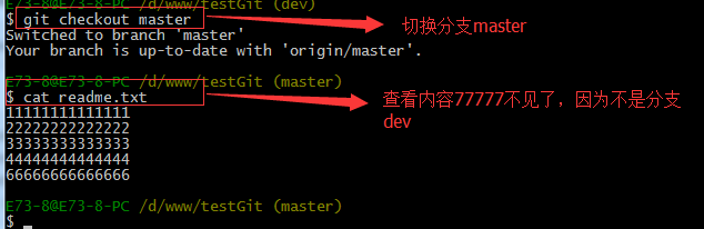

现在dev分支工作已完成,现在我们切换到主分支master上,继续查看readme.txt内容如下:
真正手把手教你玩转Git的图48

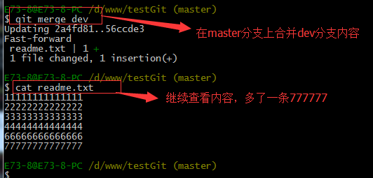

现在我们可以把dev分支上的内容合并到分支master上了,可以在master分支上,使用如下命令 git merge dev 如下所示:
真正手把手教你玩转Git的图49
git merge命令用于合并指定分支到当前分支上,合并后,再查看readme.txt内容,可以看到,和dev分支最新提交的是完全一样的。
注意到上面的Fast-forward信息,Git告诉我们,这次合并是“快进模式”,也就是直接把master指向dev的当前提交,所以合并速度非常快。

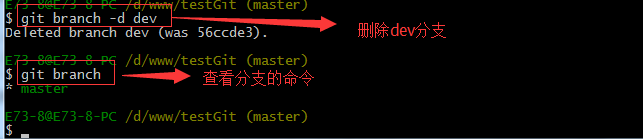

合并完成后,我们可以接着删除dev分支了,操作如下:
真正手把手教你玩转Git的图50

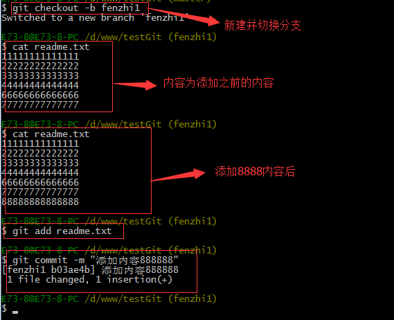

下面我们还是一步一步来,先新建一个新分支,比如名字叫fenzhi1,在readme.txt添加一行内容8888888,然后提交,如下所示:
真正手把手教你玩转Git的图51

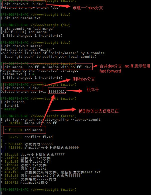

3.分支管理策略。通常合并分支时,git一般使用”Fast forward”模式,在这种模式下,删除分支后,会丢掉分支信息,现在我们来使用带参数 –no-ff来禁用”Fast forward”模式。首先我们来做demo演示下:
  • 创建一个dev分支。
  • 修改readme.txt内容。
  • 添加到暂存区。
  • 切换回主分支(master)。
  • 合并dev分支,使用命令 git merge –no-ff -m “注释” dev
  • 查看历史记录
截图如下:
真正手把手教你玩转Git的图56

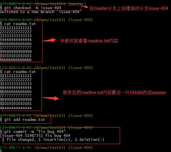

七、bug分支
在开发中,会经常碰到bug问题,那么有了bug就需要修复,在Git中,分支是很强大的,每个bug都可以通过一个临时分支来修复,修复完成后,合并分支,然后将临时的分支删除掉。
比如我在开发中接到一个404 bug时候,我们可以创建一个404分支来修复它,但是,当前的dev分支上的工作还没有提交。比如如下:
真正手把手教你玩转Git的图57

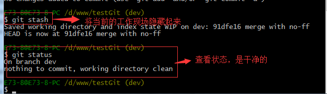

并不是我不想提交,而是工作进行到一半时候,我们还无法提交,比如我这个分支bug要2天完成,但是我issue-404 bug需要5个小时内完成。怎么办呢?还好,Git还提供了一个stash功能,可以把当前工作现场 ”隐藏起来”,等以后恢复现场后继续工作。如下:
真正手把手教你玩转Git的图58
所以现在我可以通过创建issue-404分支来修复bug了。
首先我们要确定在那个分支上修复bug,比如我现在是在主分支master上来修复的,现在我要在master分支上创建一个临时分支,演示如下:
真正手把手教你玩转Git的图59
修复完成后,切换到master分支上,并完成合并,最后删除issue-404分支。演示如下:
真正手把手教你玩转Git的图60

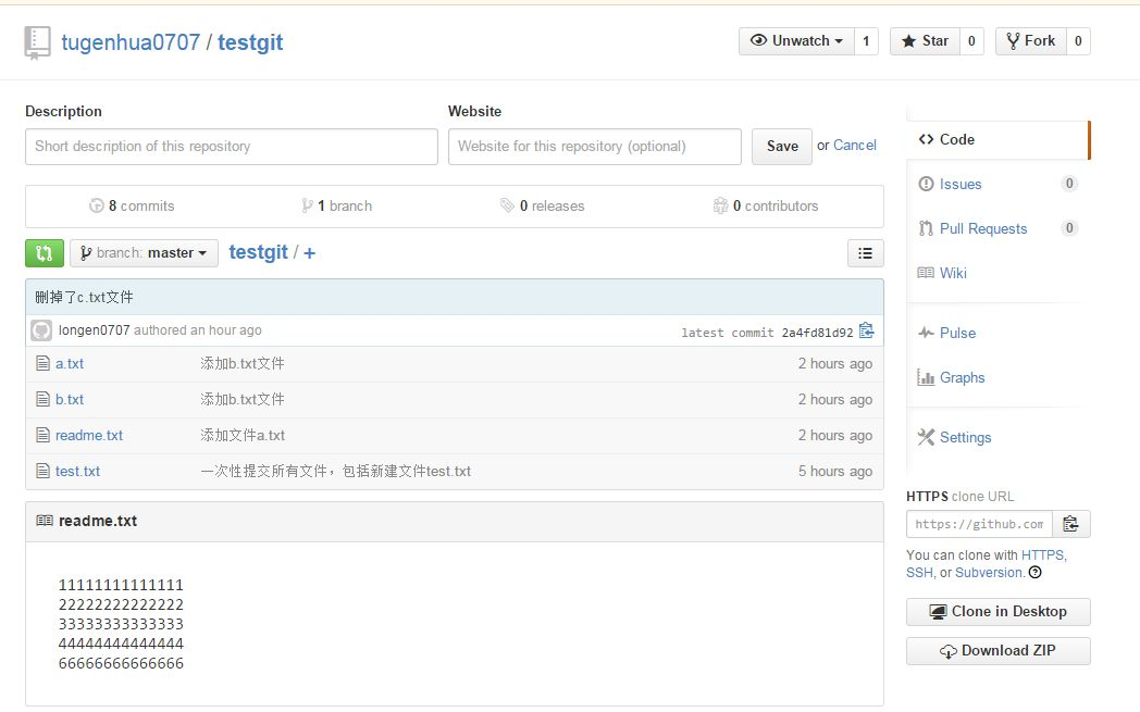

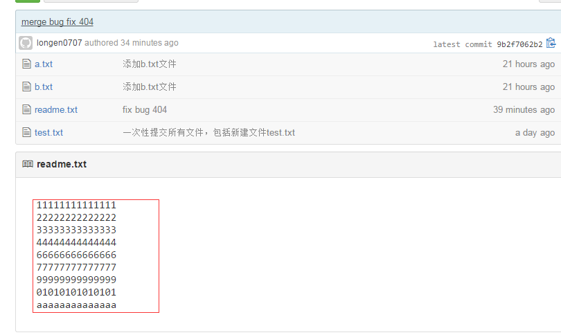

比如我现在的github上的readme.txt代码如下:
真正手把手教你玩转Git的图65
本地的readme.txt代码如下:
真正手把手教你玩转Git的图66
现在我想把本地更新的readme.txt代码推送到远程库中,使用命令如下:
真正手把手教你玩转Git的图67
我们可以看到如上,推送成功,我们可以继续来截图github上的readme.txt内容 如下:
真正手把手教你玩转Git的图68

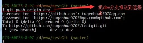

可以看到推送成功了,如果我们现在要推送到其他分支,比如dev分支上,我们还是那个命令 git push origin dev

但是我首先要把dev分支也要推送到远程去,如下
真正手把手教你玩转Git的图69
