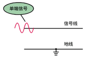

单端信号
单端传输是指用一根信号线和一根地线来传输信号,信号线上传输的信号就是单端信号。
优点是简单方便,缺点是抗干扰能力差。

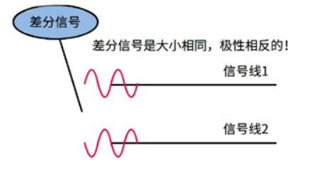

差分信号
差分传输是指在两根线上都传输信号,这两个信号的大小相等,极性相反,这两根线上传输的信号就是差分信号(差模信号)。
优点是抗干扰能力强,缺点是电路比单端传输的复杂。

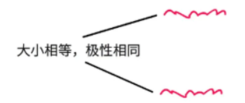

差分放大电路有差模和共模两种基本输入信号,那么什么是共模信号呢?
  • 当两输入端所接信号大小相等,极性相反时,称为差模输入信号;
  • 当两输入端所接信号大小相等、极性相同时,称为共模信号。
差分信号、单端信号,你知道它们的区别吗?的图3

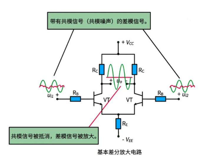

实际应用中,温度的变化各种环境噪声的影响时共模噪声,也称为对地噪声,指的是两根线分别对地的噪声。
差分放大电路时直接耦合放大电路的基本组成单元,对于共模信号起到很强的抑制作用,未对差模信号起到放大租用,并且电路的放大能力与输出方式有关。
差分信号、单端信号,你知道它们的区别吗?的图4
