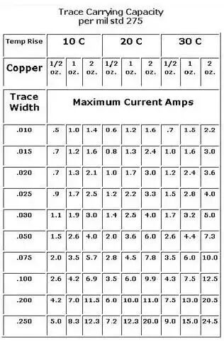

假设在同等条件下,10MIL的走线能承受1A,那么50MIL的走线能承受多大电流,是5A吗?答案自然是否定的。请看以下来来自国际权威机构提供的数据:
供的数据
线宽的单位是:Inch(1inch=2.54cm=25.4mm)
数据:MIL-STD-275 Printed Wiring for Electronic Equipment

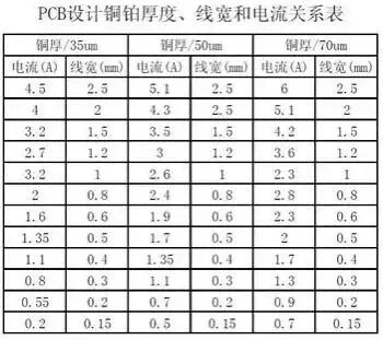

PCB设计铜铂厚度、线宽和电流关系表:
PCB设计中:电流与线宽有什么关系的图2
也可以使用经验公式计算:
0.15×线宽(W)=A
以上数据均为温度在25℃下的线路电流承载值。

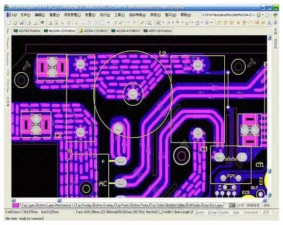

2、在实际设计中,每条导线还会受到焊盘和过孔的影响,如焊盘教多的线段,在过锡后,焊盘那段它的电流承载值就会大大增加了,可能很多人都有看过一些大电流板中焊盘与焊盘之间某段线路被烧毁。
这个原因很简单,焊盘因为过锡完后因为有元件脚和焊锡增强了其那段导线的电流承载值,而焊盘与焊盘之间的焊盘它的最大电流承载值也就为导线宽度允许最大的电流承载值。
因此在电路瞬间波动的时候,就很容易烧断焊盘与焊盘之间那一段线路,解决方法:增加导线宽度,如板不能允许增加导线宽度,在导线增加一层Solder层(一般1毫米的导线上可以增加一条0.6左右的Solder层的导线,当然你也增加一条1mm的Solder层导线)这样在过锡过后,这条1mm的导线就可以看做一条1.5mm~2mm导线了(视导线过锡时锡的均匀度和锡量),如下图:
PCB设计中:电流与线宽有什么关系的图3
像此类处理方法对于那些从事小家电PCB Layout的朋友并不陌生,因此如果过锡量够均匀也锡量也够多的话,这条1mm导线就不止可以看做一条2mm的的导线了,而这点在单面大电流板中有为重要。
3、图中焊盘周围处理方法同样是增加导线与焊盘电流承载能力均匀度,这个特别在大电流粗引脚的板中(引脚大于1.2以上,焊盘在3以上的)这样处理是十分重要的。
因为如果焊盘在3mm以上管脚又在1.2以上,它在过锡后,这一点焊盘的电流就会增加好几十倍,如果在大电流瞬间发生很大波动时,这整条线路电流承载能力就会十分的不均匀(特别焊盘多的时候),仍然很容易造成焊盘与焊盘之间的线路烧断的可能性
图中那样处理可以有效分散单个焊盘与周边线路电流承载值的均匀度。

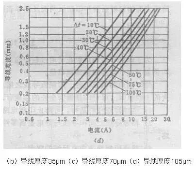

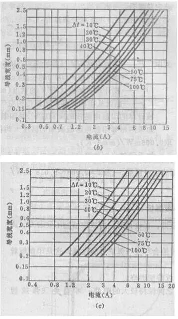

信号的电流强度。当信号的平均电流较大时,应考虑布线宽度所能承载的的电流,线宽可参考以下数据。
PCB设计时铜箔厚度、走线宽度和电流的关系,不同厚度,不同宽度的铜箔的载流量见下表:

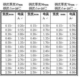

四、如何确定大电流导线线宽

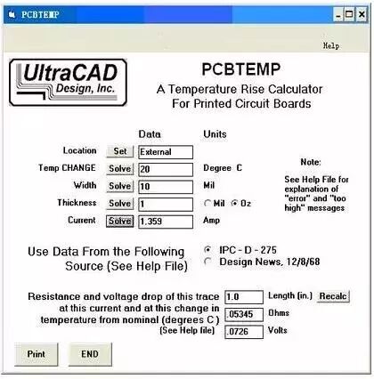

五、利用PCB的温度阻抗计算软件计算(计算线宽,电流,阻抗等)PCBTEMP
依次填入Location (External/Internal)导线在表面还是在FR-4板内部、Temp 温度(Degree C)、Width线宽(Mil)、Thickness厚度(Oz/Mil),再点Solve即可求出通过的电流,也可以知道通过的电流,求线宽,非常方便。
PCB设计中:电流与线宽有什么关系的图7
可以看到同第一种方法的结果差不多(20摄氏度,10mil线宽,也就是0.010inch线宽,铜箔厚度为1 Oz)。

一般的PCB绘制软件对器件引脚的过孔焊盘铺铜时往往有几种选项:直角辐条,45度角辐条,直铺。他们有何区别呢?新手往往不太在意,随便选一种,美观就行了。
其实不然,主要有两点考虑:一是要考虑不能散热太快,二是要考虑过电流能力。
使用直铺的方式特点是焊盘的过电流能力很强,对于大功率回路上的器件引脚一定要使用这种方式。
同时它的导热性能也很强,虽然工作起来对器件散热有好处,但是这对于电路板焊接人员却是个难题,因为焊盘散热太快不容易挂锡,常常需要使用更大瓦数的烙铁和更高的焊接温度,降低了生产效率。
使用直角辐条和45角辐条会减少引脚与铜箔的接触面积,散热慢,焊起来也就容易多了。
所以选择过孔焊盘铺铜的连接方式要根据应用场合,综合过电流能力和散热能力一起考虑,小功率的信号线就不要使用直铺了,而对于通过大电流的焊盘则一定要直铺。至于直角还是45度角就看美观了。
