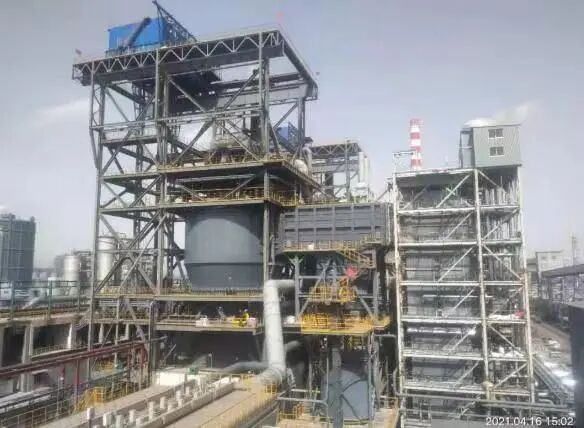

干熄焦工艺和其他的工艺并不相同,其作为焦炭生产当中的 一部分,对于焦炭生产具有重要影响。并且干熄焦工艺的应用, 可以改变焦炭质量,块度均匀度以及焦炭反应性等。目前虽然其 仍然存在投资较高等不足之处,但是和其节约能源,改善焦炭质 量等优势相比之下便显得不重要,长期发展之下必定会有良好的 发展前景。在解决工业中的干熄焦问题时,应该将焦炭质量对干 熄焦工艺生产的影响以及干熄焦工艺对焦炭质量的影响两者之间 联系起来,并充分的考虑到它和其他工序之间的关系,提升干熄 效率,从而不断提高干熄焦工艺水平。以下就干熄焦工艺与焦炭 质量进行了探讨分析。
一、干熄焦工艺的概述
干熄焦工艺是相对湿熄焦而言的,是指采用惰性气体将红焦 降温冷却的一种熄焦工艺方法。在干熄焦工艺过程中,红焦从干 熄炉顶部装入,低温惰性气体由循环风机鼓入干熄炉冷却段红焦 层内,吸收红焦显热,冷却后的焦炭从干熄炉底部排出,从干熄 炉环形烟道出来的高温惰性气体流经干熄焦工艺锅炉进行热交换, 锅炉产生蒸汽,冷却后的惰性气体由循环风机重新鼓入干熄炉, 惰性气体在封干熄焦工艺闭的系统内循环使用。干熄焦工艺在节 能、环保和改善焦炭质量等方面优于湿熄焦。
