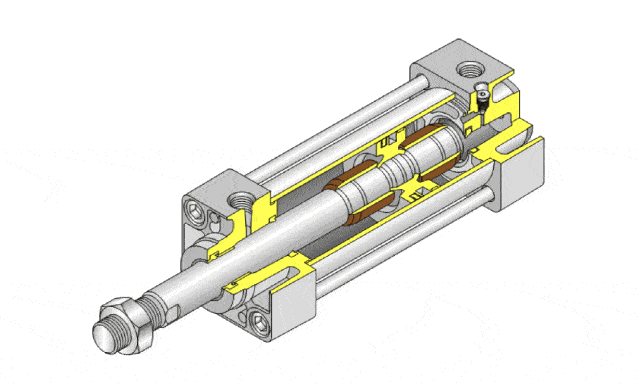

气缸的结构与原理,动画演示得真真切切

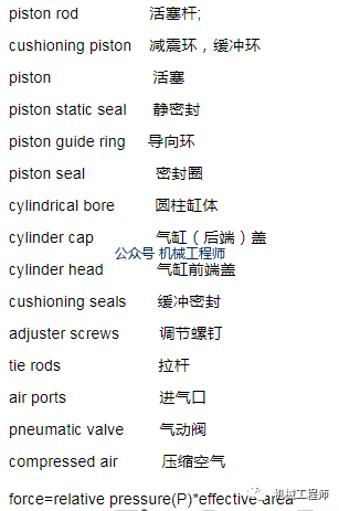

贴心的小编给大家准备的全部英文的翻译,看了汉语意思之后,再看一遍视频,相信一定会有大收获了。
气缸的结构与原理,动画演示得真真切切的图1
最后一个是:推力=相对压力*有效面积,视频中还给出了有效面积的计算方法,一看就明白,这里就不说明了。

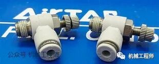

气缸的结构与原理,动画演示得真真切切的图2    需要单独讲一下的是adjuster screws--调节螺钉,它是用来调节进气和排气节流的,festo气缸一般自带调节气流的螺钉,SMC/AirTAC常配进气/排气节流阀来实现气流调节,如下图为节流阀。

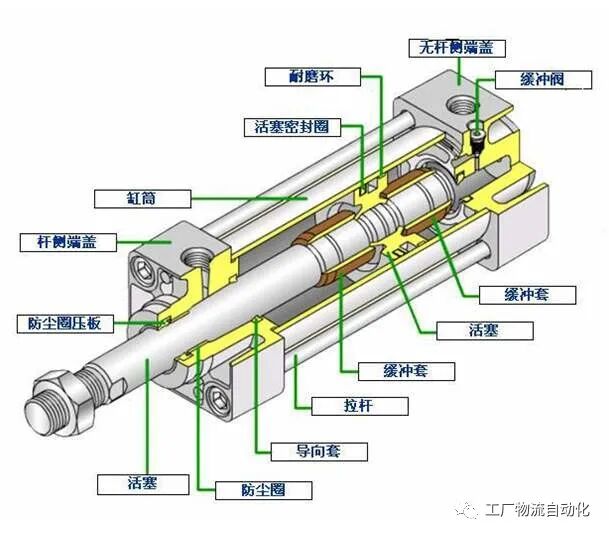

    其实,我们有一个中文版的动图,可以简单了解气缸结构。但是不涵盖气缸制造的最核心技术——密封。所以对于今天的视频,作为一个工程师而言,应该是重点了解一下气缸的密封方式,这一点你Get了吗?
