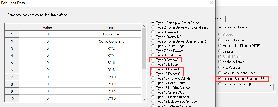

3. 问:请问一下软件里怎么输入q type20阶非球面啊?
答:Qtype在synopsys里是福布斯多项式,在USS里设置,也可以在DSEARCH的时候直接指定。

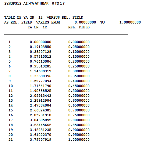

6. 问:TV畸变的文本怎么查看?我怎么控制TV畸变?
答:SYNOPSYS没有TV畸变,可以用公式自己算,本质都是一样的。用控制畸变的方法就可以控制。
7. 问:如何提取HX 1 ,HY 1的值?
答:YA AT HBAR = 0 TO 1 ?

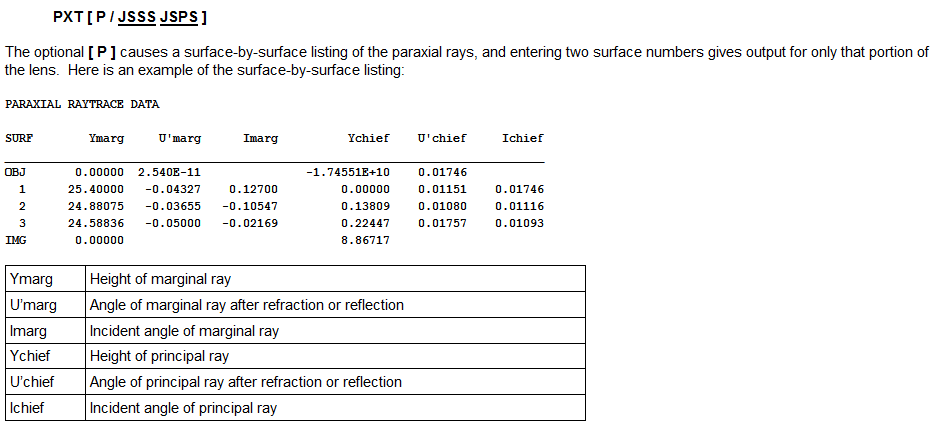

9. 问:看各个面的光线数据呢。 例如光线在某一面的入射角。不是相对于法线,是相对于坐标系
答:PXT P
