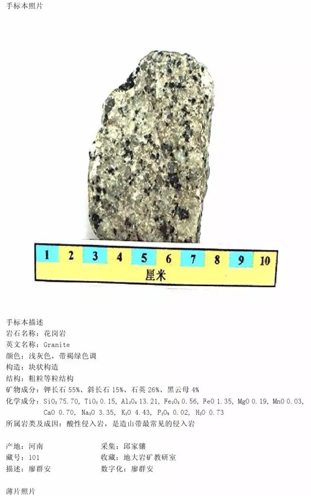

三大岩类190种岩石鉴定图册,看完你就是专家!
三大岩类卡片共213张,其中岩浆岩卡片61张,沉积岩卡片68张,变质岩卡片74张。每张卡片分标本照片、标本描述、薄片照片、薄片描述,并放大到最佳倍数,一一对应。
一、岩浆岩(61种)
岩浆岩共61种,分为9个亚类。

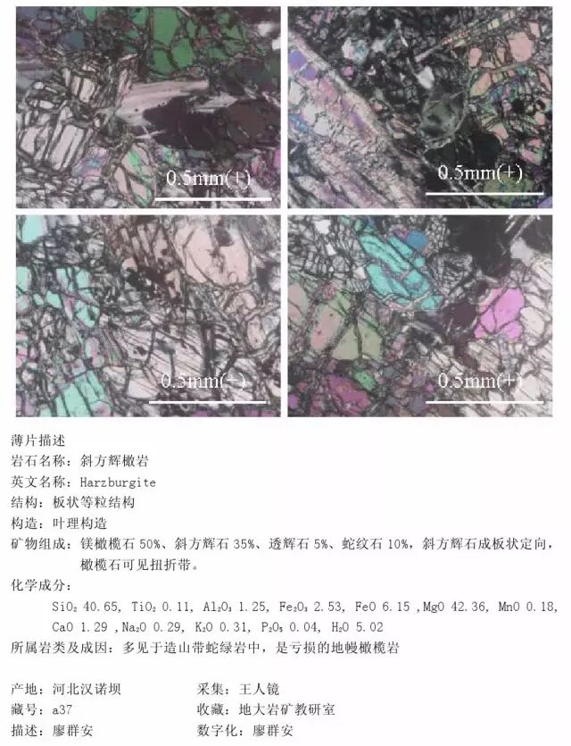

斜方辉橄岩
三大岩类190种岩石鉴定图册,看完你就是专家!的图11
三大岩类190种岩石鉴定图册,看完你就是专家!的图12

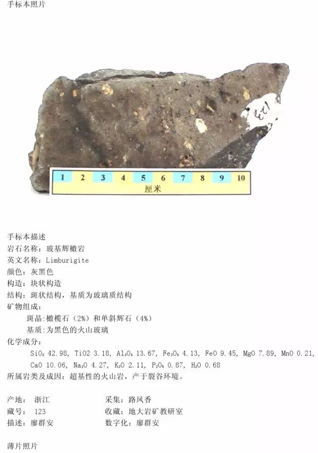

玻基辉橄岩
三大岩类190种岩石鉴定图册,看完你就是专家!的图13
三大岩类190种岩石鉴定图册,看完你就是专家!的图14

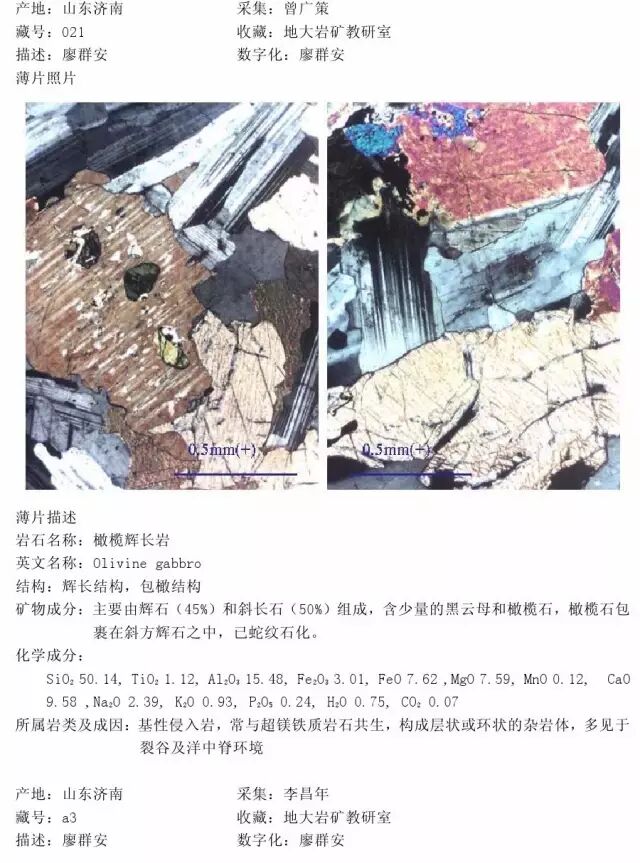

橄榄辉长岩
三大岩类190种岩石鉴定图册,看完你就是专家!的图15
三大岩类190种岩石鉴定图册,看完你就是专家!的图16

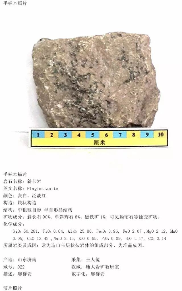

斜长岩
三大岩类190种岩石鉴定图册,看完你就是专家!的图17
三大岩类190种岩石鉴定图册,看完你就是专家!的图18

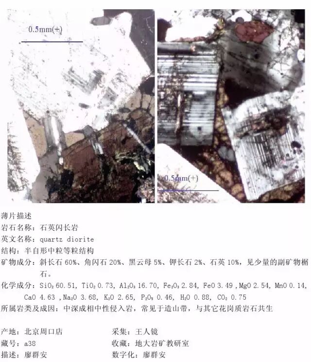

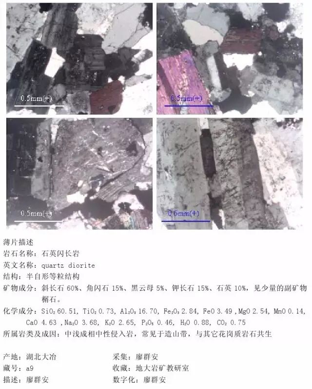

石英闪长岩
三大岩类190种岩石鉴定图册,看完你就是专家!的图31
三大岩类190种岩石鉴定图册,看完你就是专家!的图32
石英闪长岩
三大岩类190种岩石鉴定图册,看完你就是专家!的图33
三大岩类190种岩石鉴定图册,看完你就是专家!的图34

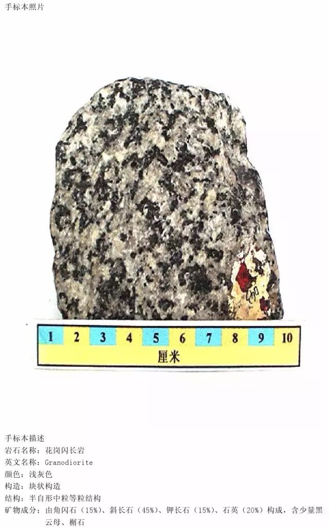

花岗闪长岩
三大岩类190种岩石鉴定图册,看完你就是专家!的图35
三大岩类190种岩石鉴定图册,看完你就是专家!的图36

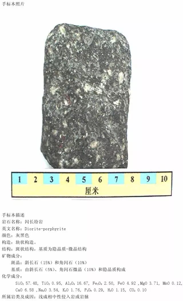

闪长玢岩
三大岩类190种岩石鉴定图册,看完你就是专家!的图37
三大岩类190种岩石鉴定图册,看完你就是专家!的图38

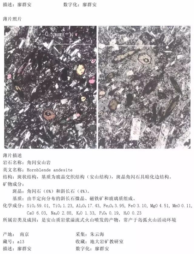

角闪安山岩
三大岩类190种岩石鉴定图册,看完你就是专家!的图41
三大岩类190种岩石鉴定图册,看完你就是专家!的图42

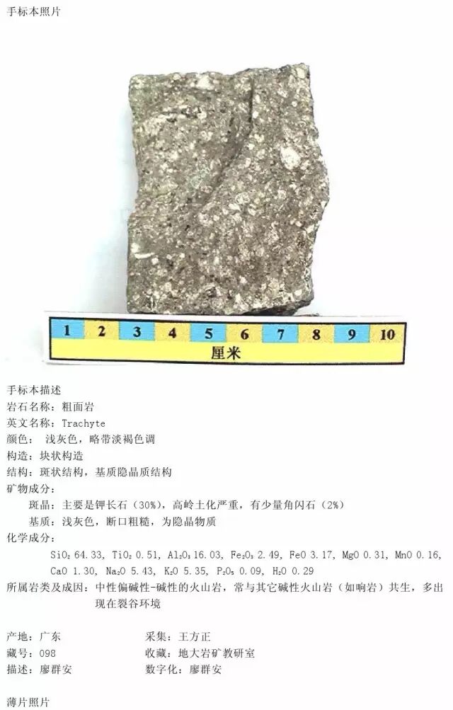

粗面岩
三大岩类190种岩石鉴定图册,看完你就是专家!的图55
三大岩类190种岩石鉴定图册,看完你就是专家!的图56

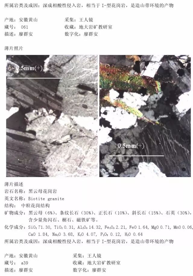

黑云母花岗岩
三大岩类190种岩石鉴定图册,看完你就是专家!的图57
三大岩类190种岩石鉴定图册,看完你就是专家!的图58

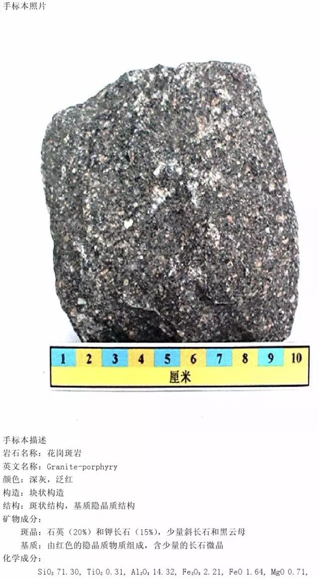

花岗斑岩
三大岩类190种岩石鉴定图册,看完你就是专家!的图59
三大岩类190种岩石鉴定图册,看完你就是专家!的图60

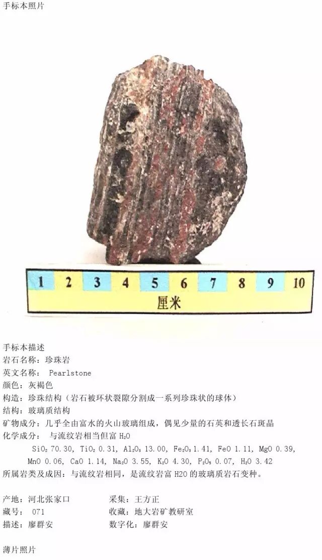

珍珠岩
三大岩类190种岩石鉴定图册,看完你就是专家!的图65
三大岩类190种岩石鉴定图册,看完你就是专家!的图66

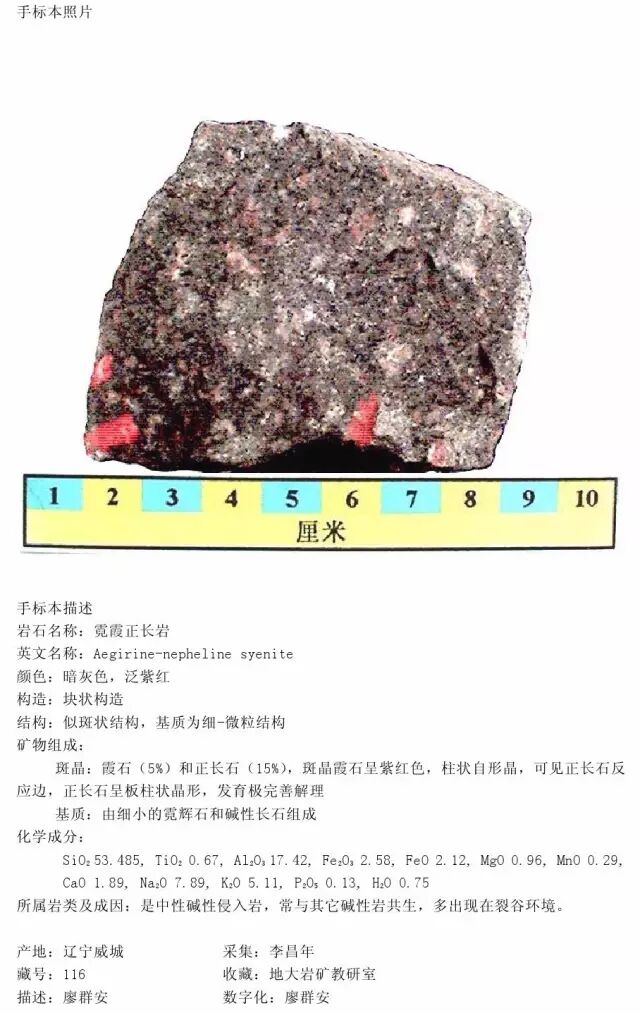

霓石正长岩
三大岩类190种岩石鉴定图册,看完你就是专家!的图81
三大岩类190种岩石鉴定图册,看完你就是专家!的图82

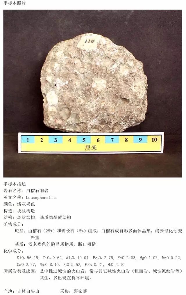

白榴石响岩
三大岩类190种岩石鉴定图册,看完你就是专家!的图87
三大岩类190种岩石鉴定图册,看完你就是专家!的图88

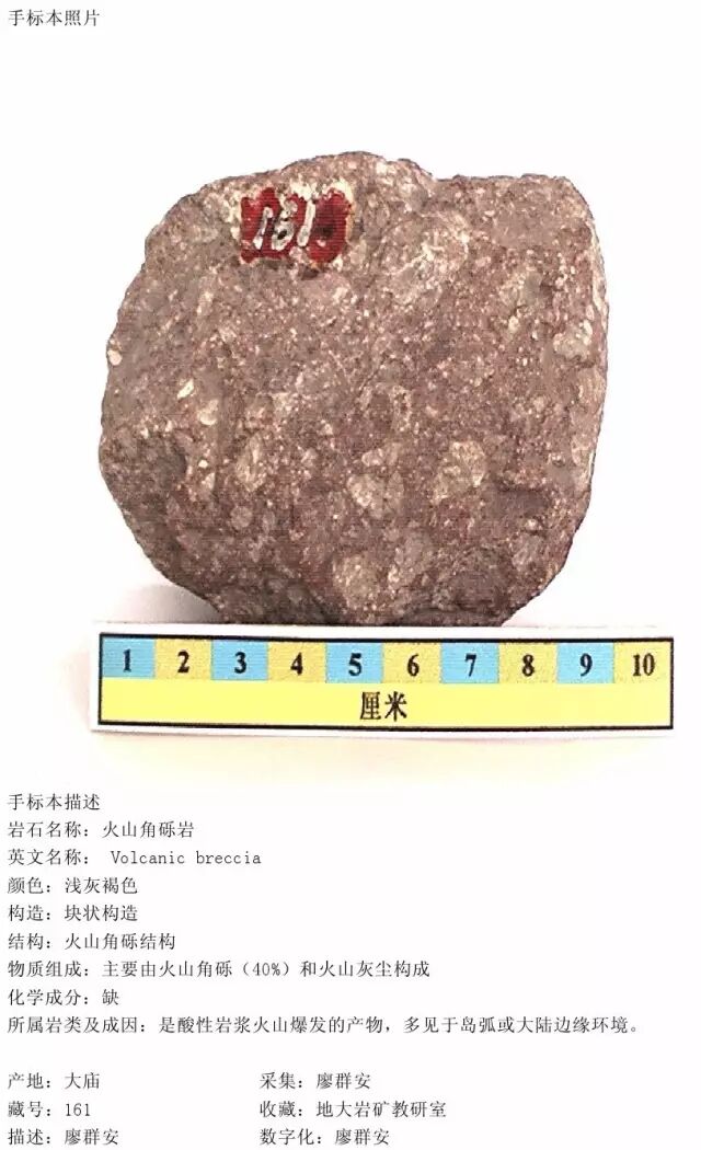

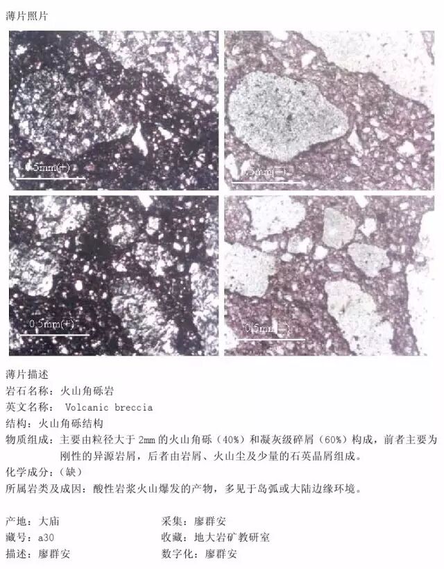

火山角砾岩
三大岩类190种岩石鉴定图册,看完你就是专家!的图109
三大岩类190种岩石鉴定图册,看完你就是专家!的图110

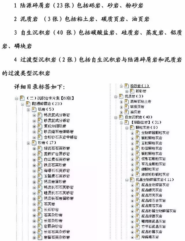

二、沉积岩(68种)
三大岩类190种岩石鉴定图册,看完你就是专家!的图126
三大岩类190种岩石鉴定图册,看完你就是专家!的图127
(一)陆源碎屑岩(23 张)
1.砾岩(5)

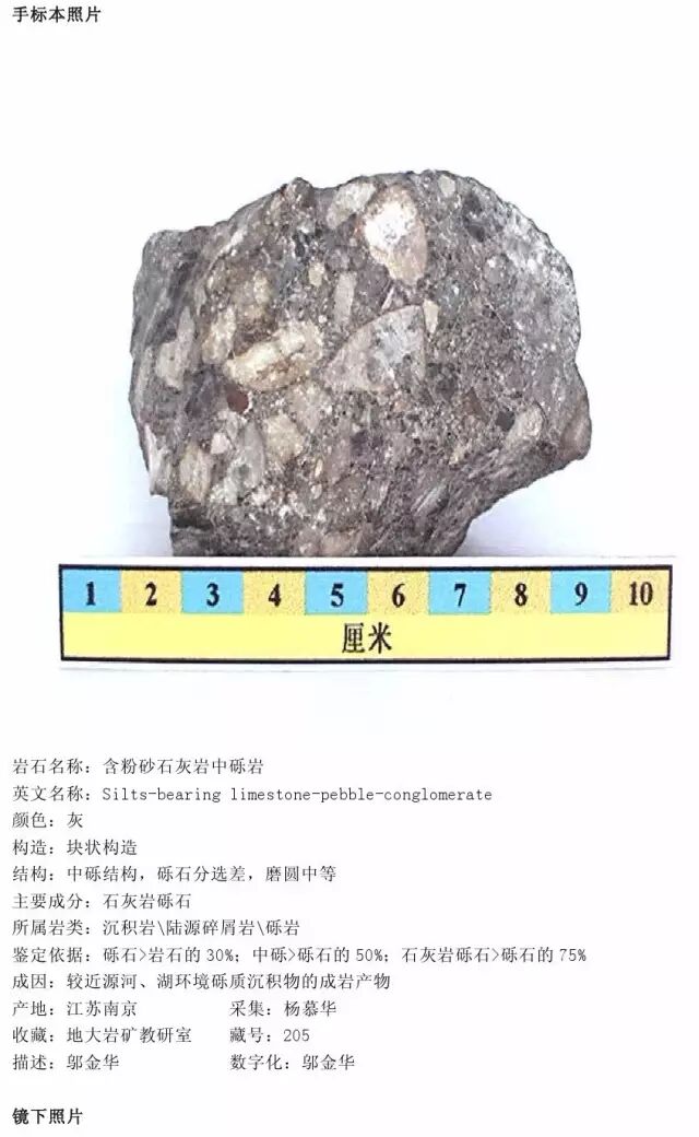

含粉砂石灰岩中砾岩
三大岩类190种岩石鉴定图册,看完你就是专家!的图130
三大岩类190种岩石鉴定图册,看完你就是专家!的图131

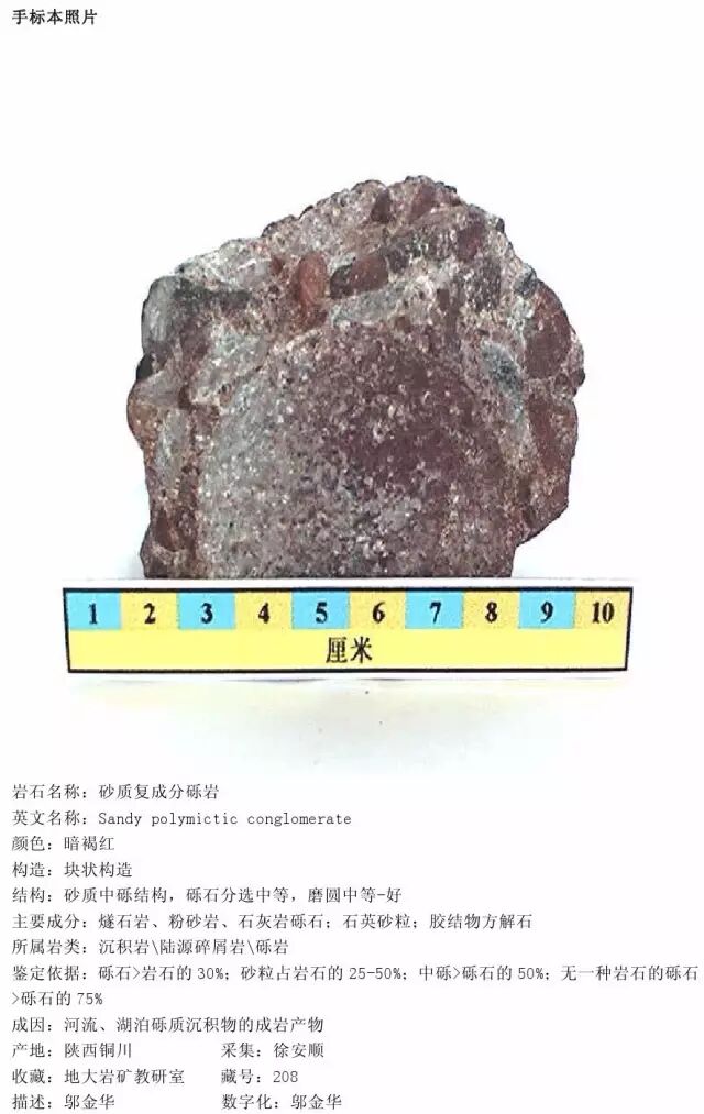

砂质复成分砾岩
三大岩类190种岩石鉴定图册,看完你就是专家!的图136
三大岩类190种岩石鉴定图册,看完你就是专家!的图137

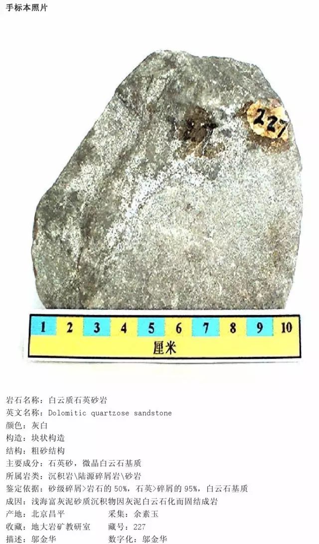

白云质石英砂岩
三大岩类190种岩石鉴定图册,看完你就是专家!的图142
三大岩类190种岩石鉴定图册,看完你就是专家!的图143

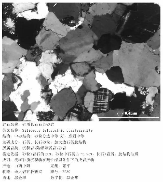

硅质长石石英砂岩
三大岩类190种岩石鉴定图册,看完你就是专家!的图155
三大岩类190种岩石鉴定图册,看完你就是专家!的图156

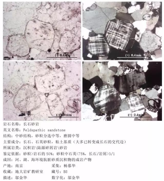

长石砂岩
三大岩类190种岩石鉴定图册,看完你就是专家!的图161
三大岩类190种岩石鉴定图册,看完你就是专家!的图162

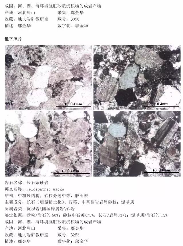

长石杂砂岩
三大岩类190种岩石鉴定图册,看完你就是专家!的图165
三大岩类190种岩石鉴定图册,看完你就是专家!的图166

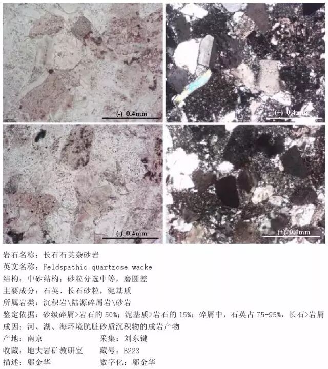

长石石英杂砂岩
三大岩类190种岩石鉴定图册,看完你就是专家!的图169
三大岩类190种岩石鉴定图册,看完你就是专家!的图170

(二)泥质岩(3)
高岭石粘土岩
三大岩类190种岩石鉴定图册,看完你就是专家!的图175
三大岩类190种岩石鉴定图册,看完你就是专家!的图176
碳质页岩
三大岩类190种岩石鉴定图册,看完你就是专家!的图177

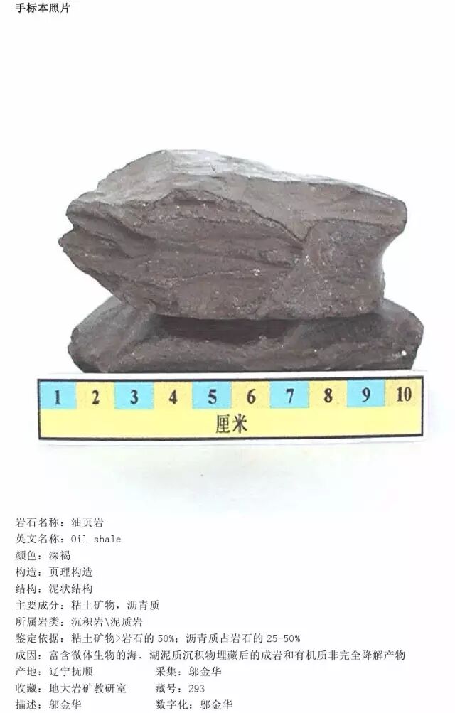

油页岩
三大岩类190种岩石鉴定图册,看完你就是专家!的图178
三大岩类190种岩石鉴定图册,看完你就是专家!的图179
(三)自生沉积岩(40)
1.碳酸盐岩(31)
1.1颗粒灰岩(9)
生物碎屑颗粒灰岩

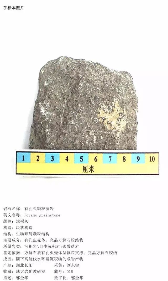

有孔虫颗粒灰岩
三大岩类190种岩石鉴定图册,看完你就是专家!的图192
三大岩类190种岩石鉴定图册,看完你就是专家!的图193

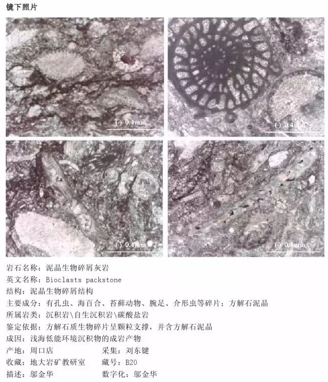

泥晶生屑灰岩
三大岩类190种岩石鉴定图册,看完你就是专家!的图198
三大岩类190种岩石鉴定图册,看完你就是专家!的图199

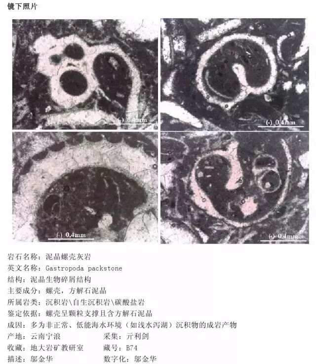

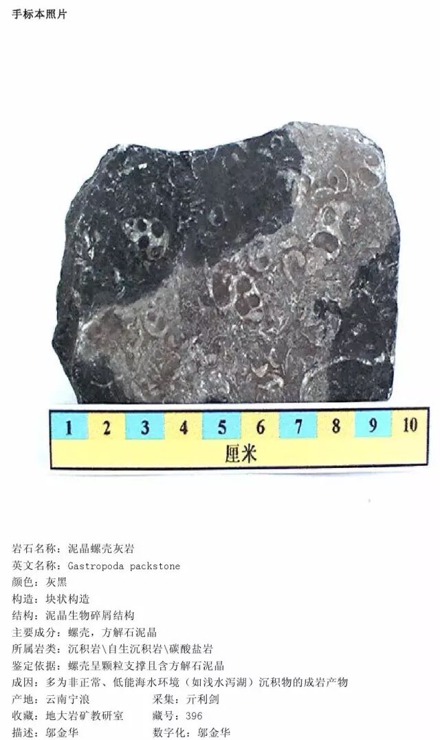

泥晶螺壳灰岩
三大岩类190种岩石鉴定图册,看完你就是专家!的图200
三大岩类190种岩石鉴定图册,看完你就是专家!的图201

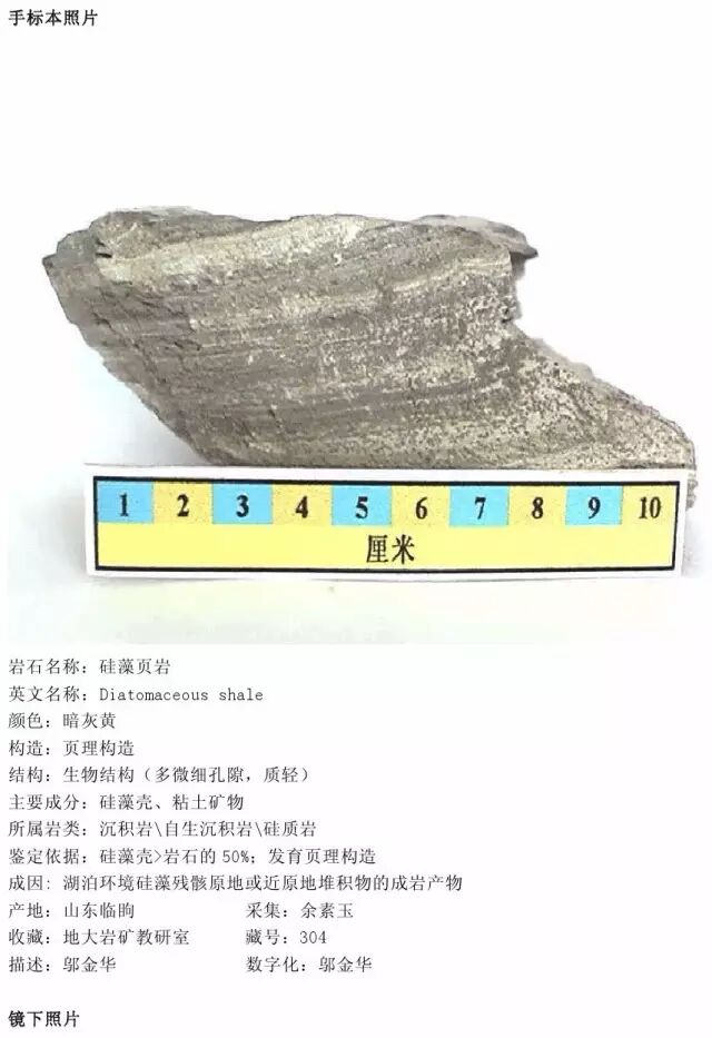

硅藻页岩
三大岩类190种岩石鉴定图册,看完你就是专家!的图236
三大岩类190种岩石鉴定图册,看完你就是专家!的图237

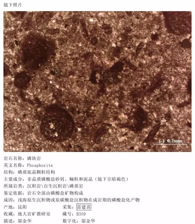

磷块岩
三大岩类190种岩石鉴定图册,看完你就是专家!的图248
三大岩类190种岩石鉴定图册,看完你就是专家!的图249

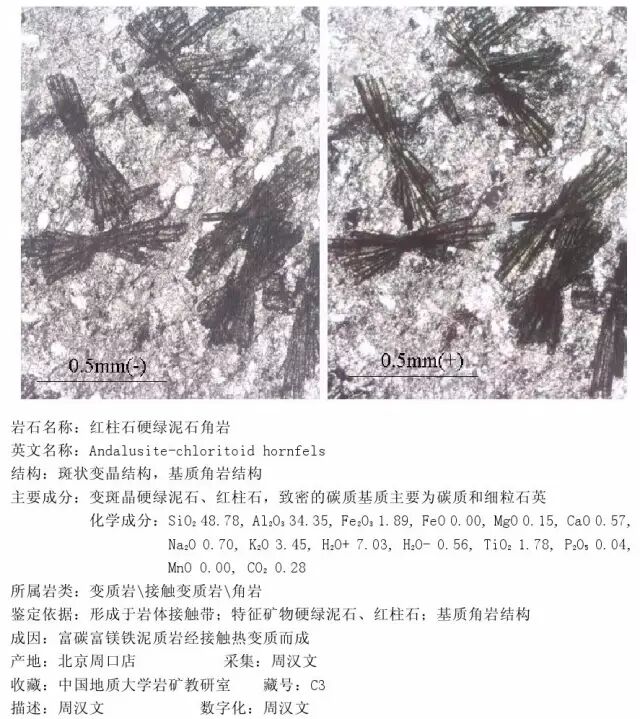

红柱石硬绿泥石角岩
三大岩类190种岩石鉴定图册,看完你就是专家!的图256
三大岩类190种岩石鉴定图册,看完你就是专家!的图257

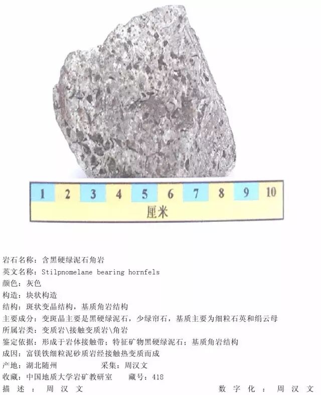

含黑硬绿泥石角岩
三大岩类190种岩石鉴定图册,看完你就是专家!的图258
三大岩类190种岩石鉴定图册,看完你就是专家!的图259

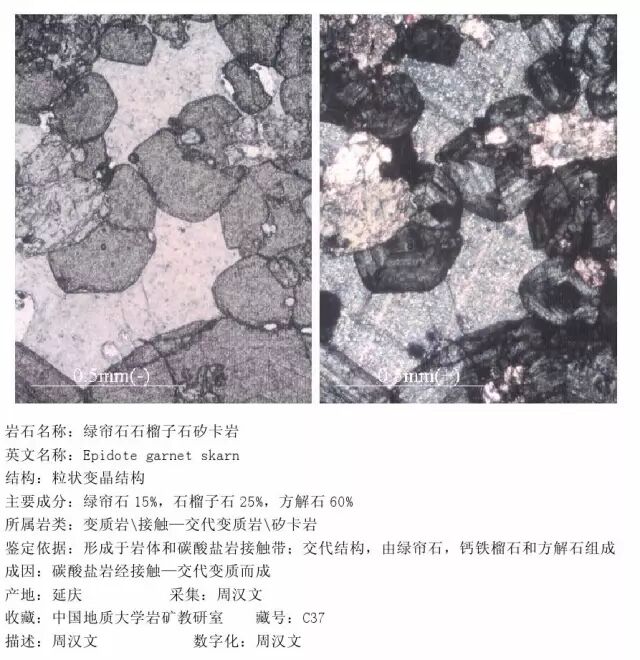

绿帘石石榴子石矽卡岩
三大岩类190种岩石鉴定图册,看完你就是专家!的图269
三大岩类190种岩石鉴定图册,看完你就是专家!的图270

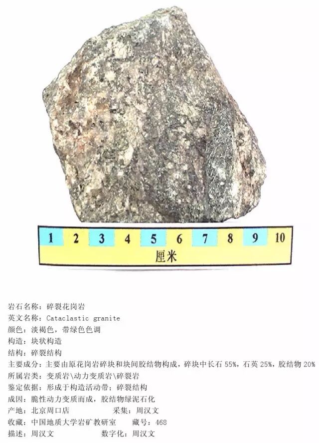

碎裂花岗岩
三大岩类190种岩石鉴定图册,看完你就是专家!的图276
三大岩类190种岩石鉴定图册,看完你就是专家!的图277

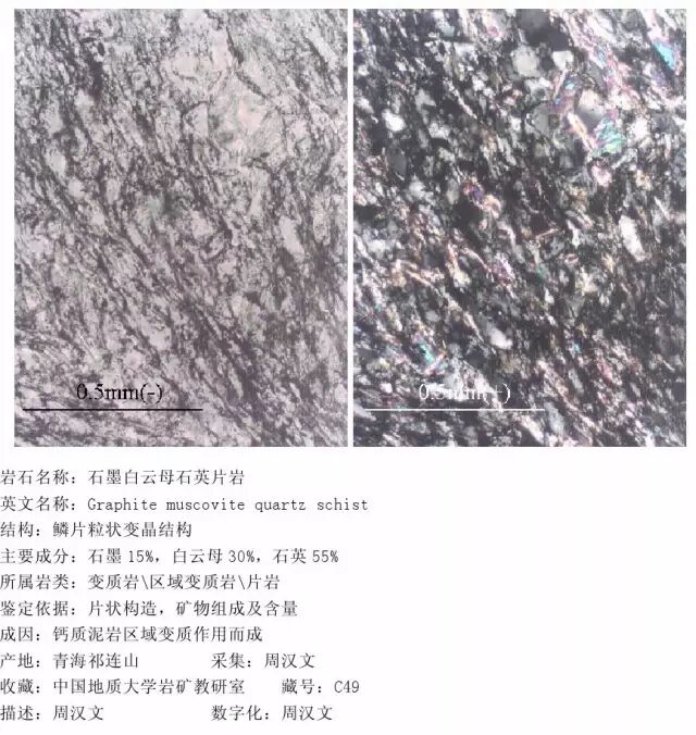

石墨白云母石英片岩
三大岩类190种岩石鉴定图册,看完你就是专家!的图291
三大岩类190种岩石鉴定图册,看完你就是专家!的图292

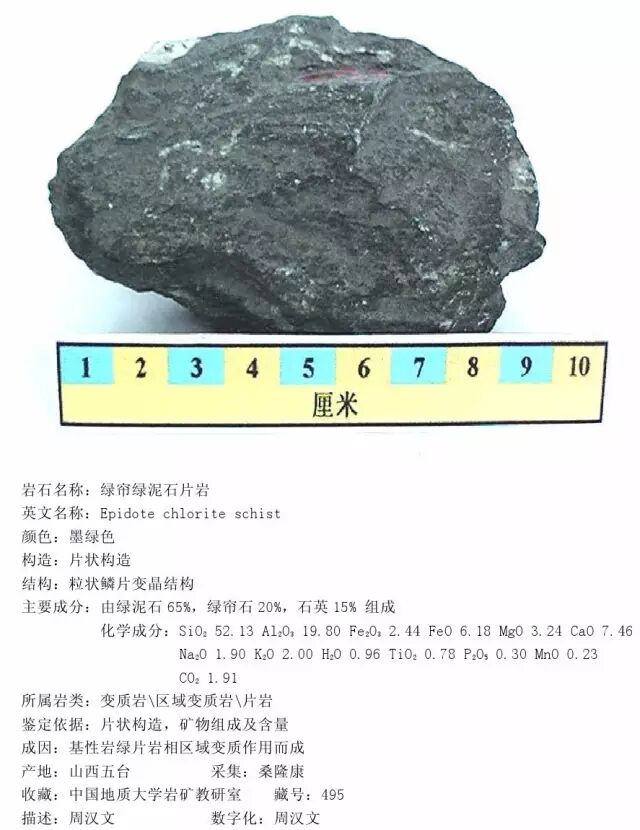

三大岩类190种岩石鉴定图册,看完你就是专家!的图305
蓝晶石镁绿泥石片岩
三大岩类190种岩石鉴定图册,看完你就是专家!的图306
三大岩类190种岩石鉴定图册,看完你就是专家!的图307
