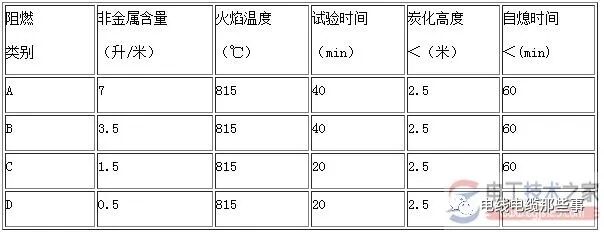

目前普通阻燃电缆的执行国家标准为:GB/T18380-2008(以下简称国标)。
考核的指标:国际把阻燃分为4个等级,分别为阻燃A类、B类、C类、D类。
那怎么来区分A、B、C或D类呢?并不是说在电缆的外护套加多少阻燃剂来判断电缆阻燃类别的。
而通过计算安装敷设每米电缆的“非金属含量”来判断阻燃电缆类别的。
普通阻燃电缆除了导体(铜或铝)是金属,其它(绝缘、填充、绕包线、护套)的都属于“非金属含量”。
国际阻燃电缆垂直成束燃烧试验的指标和要求,如下:

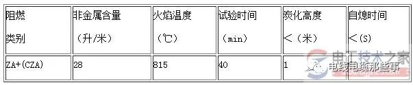

超A类阻燃的特点
阻燃电缆WDZA+(WDCZA)超A类阻燃系列电缆。超A类阻燃电缆在结构上做了突破性的改进,采用矿物质(非金属物)密实填充,使电缆的“非金属含量”减少了很多,提升了阻燃等级增加了电缆敷设的数量。
为什么超A类阻燃电缆安装敷设是不受“非金属含量”的限制可以达到28升/米呢?

超A类阻燃电缆不仅仅在炭化高度和自熄时间远远的超出了国家标准,同时同等截面的电缆载流量有所提高,线损小运行成本降低是一种节能型产品。
