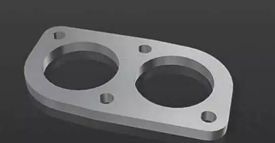

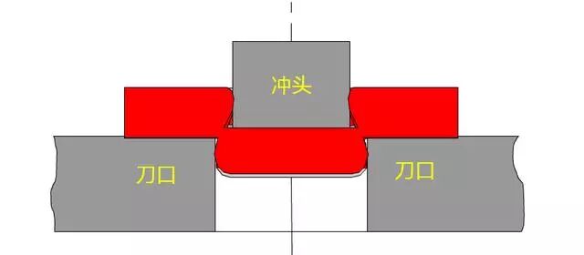

其难点在于,普通冲裁工艺完成后,由于受冲裁间隙、装配间隙的影响,不可避免会出现产品上表面自然塌角、下表面出现毛刺。具体分布如下图:
冲压断面“全光亮”精冲工艺揭秘,掌握最新工艺、技术不求人的图2
冲裁过程、冲裁间隙图

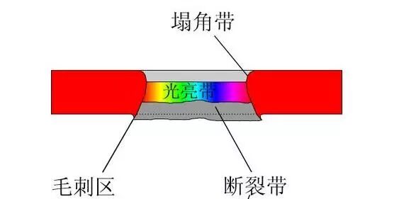

在合理冲裁间隙下产品冲裁后断面质量分为四区:塌角区、光亮区、断裂区、毛刺区。具体分布如图:
冲压断面“全光亮”精冲工艺揭秘,掌握最新工艺、技术不求人的图3
产品断面质量分布

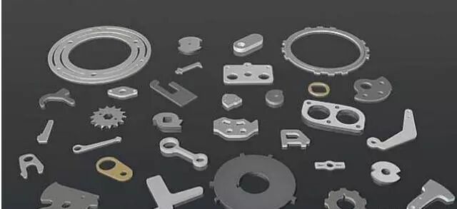

所谓精冲,就是在普通合理冲裁的基础上演变而来,其表现形式就是让冲裁断面区域只保留光亮区。
因为断面只有光亮区,冲裁后没有毛刺、塌角影响,所以测量尺寸精度非常高,外观也非常美观。

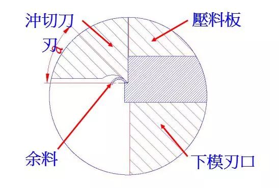

2、分步进行二次冲裁
利用分步冲裁的优势,先将冲裁部分按正常冲裁预冲,但保留少许余量(余量越少效果越好),然后第二部进行精切。
优点:能保证冲裁断面为全光亮带
缺点:工艺、结构相对复杂,加工难度大,调模周期较长
其精切刀刃口部分需做特殊处理,需要做成圆弧状,原理与切菜类似。结构图如下:
