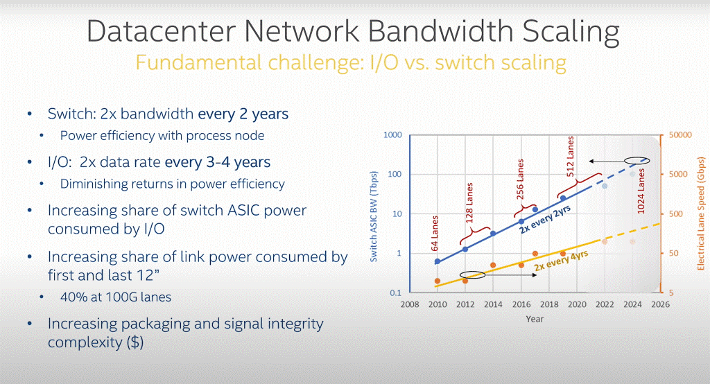

芯片上数据的输入和输出 (IO) 是计算的命脉。将内存置于芯片上有助于通过减少通信开销来减少 IO 需求,但归根结底,这是一种有限的扩展途径。处理器必须与外部世界进行交易以发送和接收数据。摩尔定律使业界的晶体管密度大约每 2 年增加 2 倍,但 IO 数据的速率每 4 年才增加 2 倍。几十年来,晶体管密度与 IO 数据速率的这种差异出现了巨大差异。共同封装的光学器件只是解决这个问题的一种方法,它并不是单独出现的。

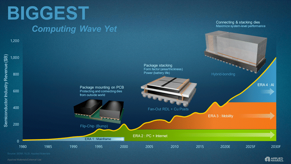

传统的倒装芯片封装的凸点间距在 150 微米到 200 微米之间。这意味着每个 IO 单元在裸片的底侧相距 150 到 200 微米。台积电 N7将凸点间距降低到 130 微米,英特尔的 10nm 将凸点间距降低到 100 微米,这些进步被称为细间距倒装芯片。不要小看这些进步,因为它们极大地促进了更好的处理器,但 2000 年的封装技术与 2021 年的封装技术基本相同。
2000年的250mm²的芯片与2022年的250mm²芯片在晶体管数量、性能和成本方面有着难以置信的不同。摩尔定律每 2 年翻一番,表示晶体管数量增加了 2000 倍以上。显然,现实并不那么有利,但晶体管仍然增加了几个数量级。在另一面,封装没有享受同样水平的增长。
在台积电的 N7 节点上,AMD 的凸块间距从约 200 微米变为 130 微米,IO 仅增加了 2.35 倍。如前所述,英特尔在 10 纳米工艺上从200 微米的凸点间距变为 100 微米,从而实现了更大的缩放。这仍然只会使 IO 增加 4 倍。2.35倍或4倍的增加是相对于晶体管数量增加的舍入误差。

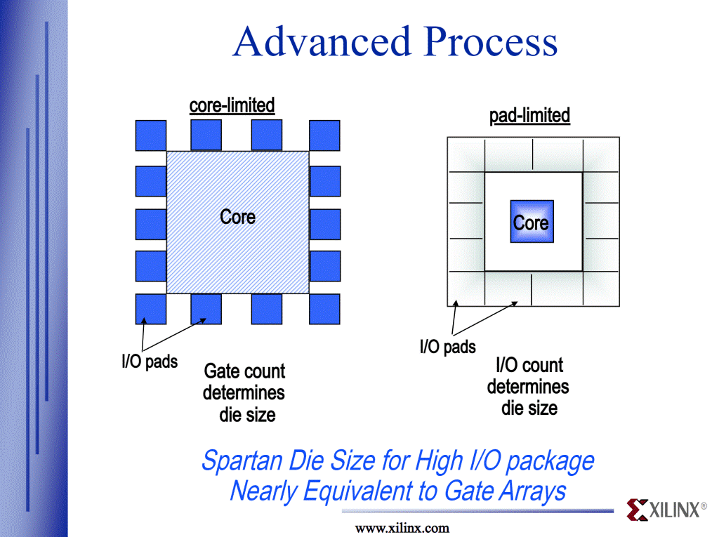

这带来了pad(硅片的管脚)受限设计的概念。将旧设计转移到新工艺节点时,设计本身可能会大幅缩小,但 IO 需求会阻止芯片尺寸缩小多少。由于需要 IO,裸片尺寸保持较大且留有空白空间。这些情况称为pad limited,并且非常频繁。

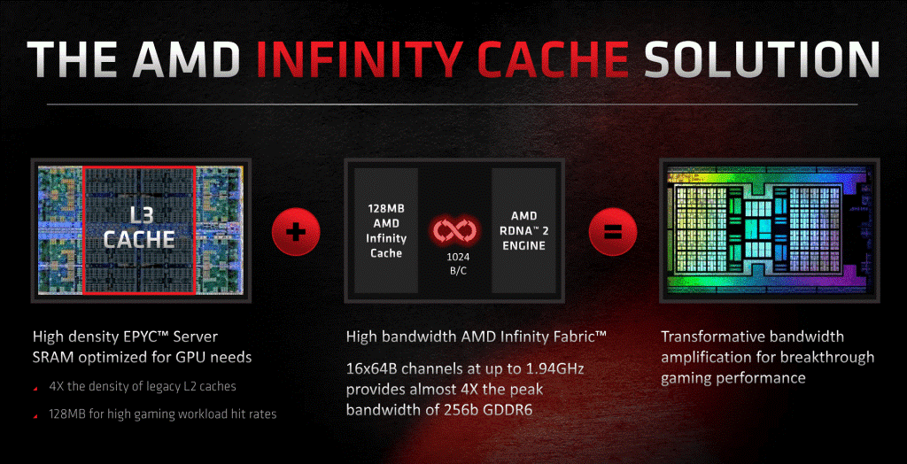

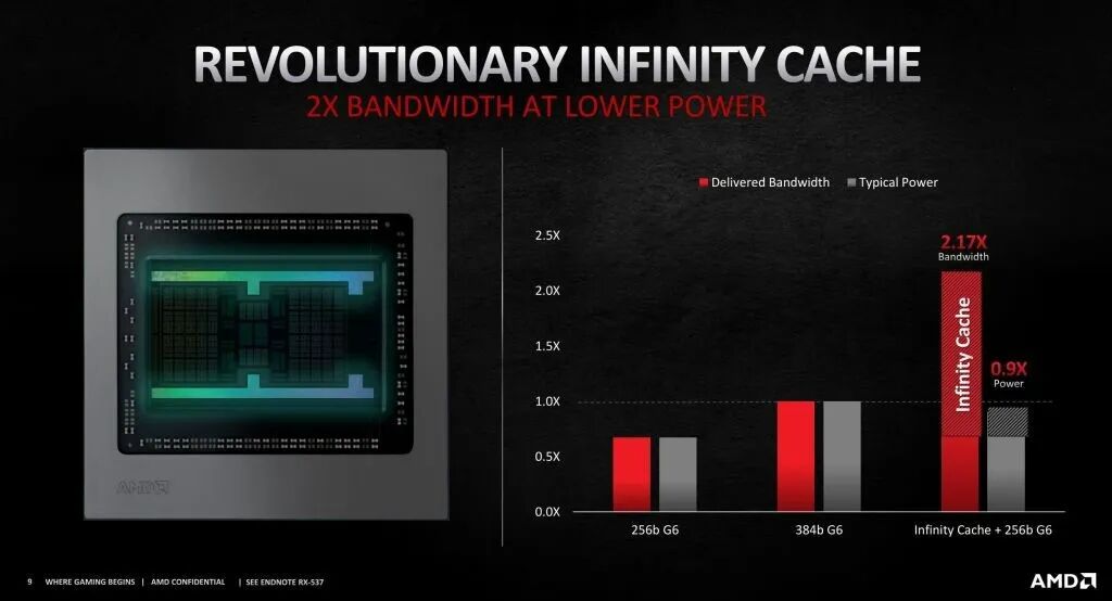

一种途径是寻找使芯片更大的方法。面积越大,IO的空间就越大。这不是最佳途径,但设计人员会经常增加芯片上的内存,以便在芯片上存储更多数据。这反过来又在一定程度上减少了 IO 需求。AMD 最近的架构就是一个很好的例子,因为它们在 CPU 和 GPU 上都有巨大的缓存。
AMD 将其命名为 InfinityCache(无线缓存)。解决方案是通过提供大量的片上 SRAM 来存储处理器中与计算最相关的数据,从而降低内存带宽要求。在 GPU 领域,AMD 明确表示他们能够通过添加无限缓存将 GDDR6 总线大小从 384 位减少到 256 位。苹果在这方面也很积极,在他们内部设计的处理器上塞满了大量的缓存。这些设计选择的一个组成部分与功率有关,但很大一部分也是由于pad限制。

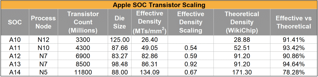

另一种途径是添加各种专用电路以提高芯片效率。我们在大量的异构计算中看到了这一点。回到我们的Apple A15 芯片分析,令人惊讶的是 CPU 或 GPU 的专用区域如此之少。这是人们谈论最多的两个方面。Apple 没有专注于这些营销方面,而是将大量区域用于其他功能。虽然没有标注,但右下角主要是图像信号处理器。这块巨大的部分正在做与拍照和视频相关的计算。还有另一个未标记的块与媒体编码和解码相关的计算有关。在 SoC 周围,可以找到这些相当小的统一矩形,它们是 SRAM 缓存,可将更多数据保存在芯片上,而不必进入内存。
先进封装最强科普的图6

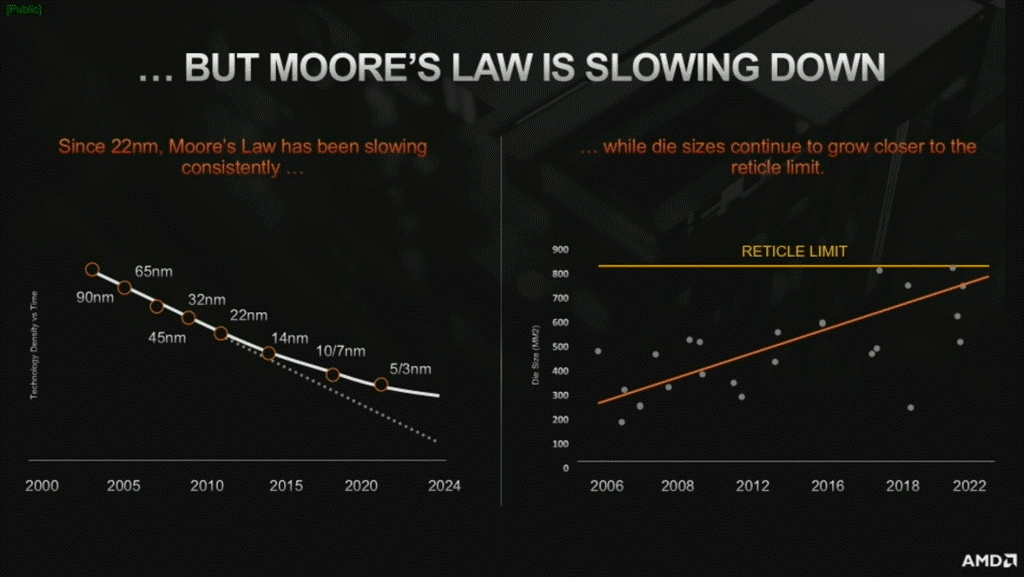

看看英伟达或英特尔的数据中心阵容。两者都接近“标线限制”超过 5 年。即使他们愿意,他们也无法继续制造更大的芯片。芯片收缩已经大幅放缓,助长了这个问题。更多的芯片面积意味着更多的引脚、更多的集成功能,但这也是成本失控的绝妙方法。并且芯片尺寸已经达到极限。

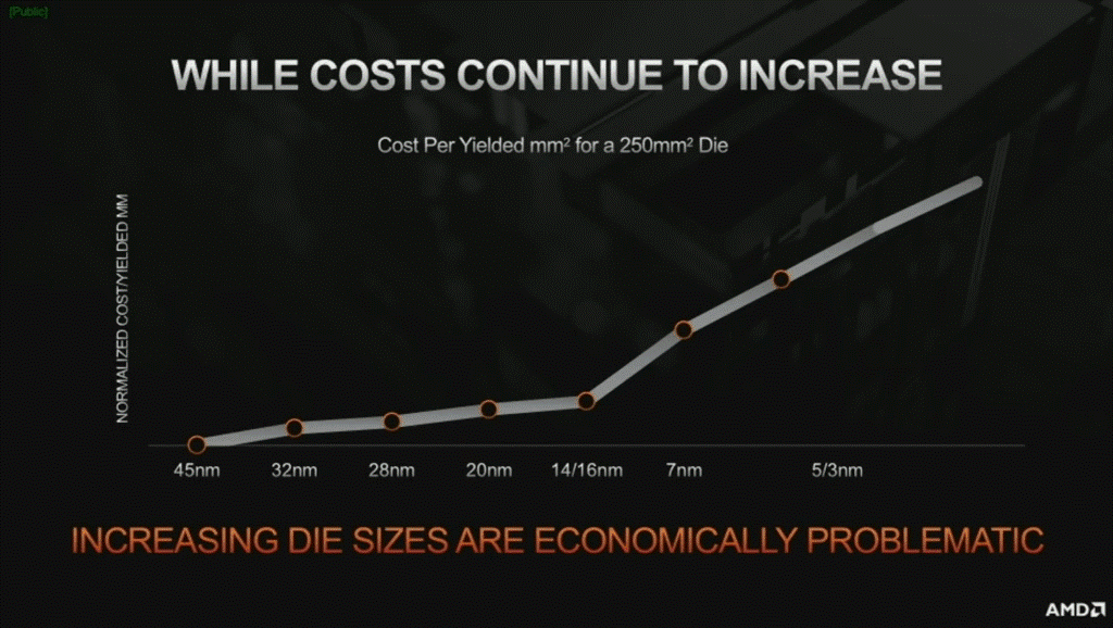

这张来自 AMD 的图表描绘了一幅非常病态的画面。虽然每个节点的转变并不相同,但很明显,在 7nm 和 5nm 处,该行业已经达到了拐点。每产出平方毫米的成本增加幅度不是很小,而是很大。尽管节点转换带来了类似的密度增益,或者可能由于 SRAM 缩放速度放缓而更糟,但成本的增加并没有跟上。与每晶体管成本相关的趋势逆转令业界震惊。这种逆转具有巨大的影响,甚至导致无知的银行家以此为理由,下调台积电的评级,称其估值过高。
先进封装最强科普的图10

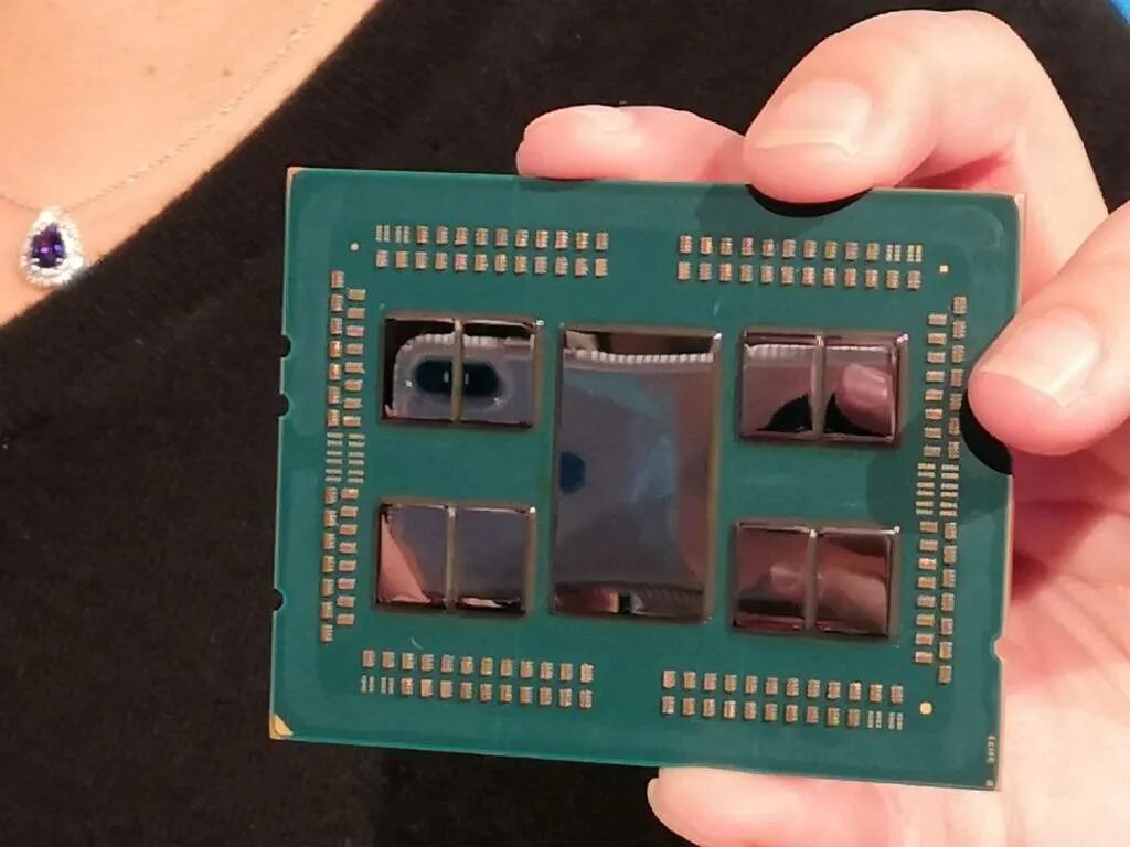

AMD 是这方面最受欢迎的例子,但这是整个行业的趋势。AMD 可以设计 3 个芯片,一个CPU 核心小芯片和 2 个 IO 芯片。这 3 种设计覆盖了很大一部分市场。同时,英特尔设计了 2 个 Alder Lake 台式机芯片和 3 个 Ice Lake 服务器芯片,以服务于相同的潜在市场。因此,AMD 可以节省设计成本,制造比英特尔更多内核的 CPU,并节省收益成本。

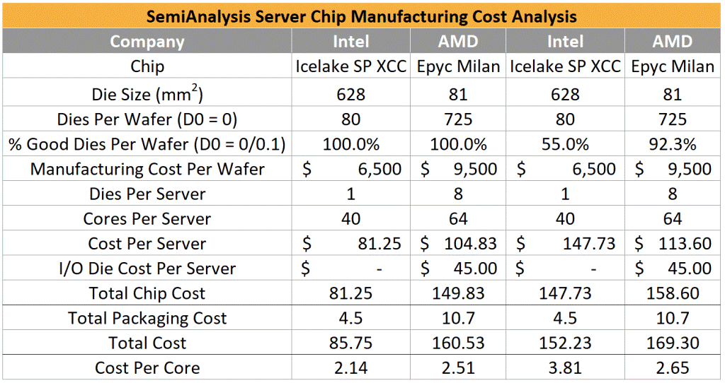

要演示 yield 参数,请参见下表。AMD将 CPU 内核拆分为 8 个 CPU 内核小芯片。如果良率是 100%,英特尔将能够以比 AMD 更低的每个 CPU 内核的成本制造内核。但相反,英特尔必须在每个 CPU 内核上花费更多,因为更大的芯片有更多的缺陷。下表有一些明显的警告,其中最大的假设是缺陷芯片的收获率为 0,并且英特尔和台积电具有相同的 D0。这些假设都不是真的,这个练习是为了演示目的。

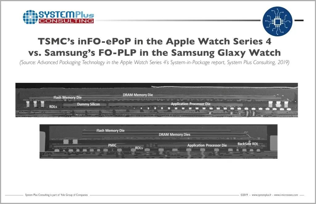

最常见的先进封装类别称为扇出。有些人会争辩说它甚至不是先进的封装,但那些人大错特错。以Apple 为例,他们将让台积电采用应用处理器芯片,并将其与 90 微米到 60 微米数量级的更密集凸块封装到重组或载体晶圆/面板上。与传统倒装芯片封装相比,凸点密度大约高出 8 倍。
这种重组或载体晶圆/面板然后进一步展开 IO,因此得名扇出。然后将扇出封装连接到主板。硅芯片的设计可以减少对pad受限的担忧,因为扇出处的pad较小。该封装还可以封装 DRAM 内存、NAND 存储和 PMIC。集成扇出不仅有利于密度,而且它们还在封装上保留了大量的芯片间 IO。否则,该 IO 将不得不以更大的IO 间距尺寸通过主板进行接口。

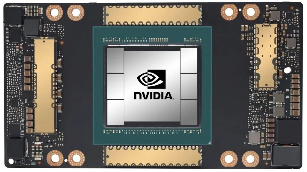

在先进封装中,有 2.5D 和 3D 封装。2.5D 涉及封装在其他硅片上的硅片,但较低的硅片专用于布线,没有有源晶体管。这通常以55 微米到 50 微米的间距完成,因此凸点密度高出约 16 倍。最常见和最高容量的用例是具有 TSMC CoWoS(基板上晶圆上芯片)的 Nvidia 数据中心 GPU。台积电将有源芯片封装在只有互连和微凸点的晶圆上。然后使用传统方法将这叠芯片封装到基板上。
其他示例基本上包括每个带有 HBM 的处理器。HBM 是作为一种阶梯函数增加内存带宽的方法而建立的,这种方法高于传统形式的 DRAM。它通过使用更宽的内存总线来实现这一点。这些宽总线会产生与 IO 计数相关的问题,但 HBM 是从头开始设计的,以便在同一包内共存。这颠覆了 IO 问题,同时也允许更紧密的集成。 2.5D 的更多示例包括基于Intel EMIB 的产品、Xilinx FPGA、AMD 最新的数据中心 GPU 和Amazon Graviton 3。

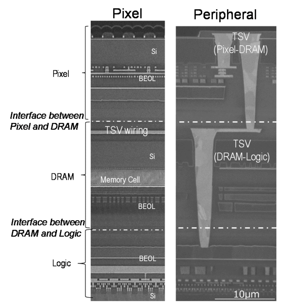

3D 封装是将一个有源芯片封装在另一个有源芯片之上。这最初由英特尔以 55 微米间距的逻辑硅一起发货,但批量用例将在 36 微米及以下。台积电和 AMD 将推出 17 微米间距的 3D堆叠 V-cache。该技术从凸块过渡到硅通孔 (TSV),并且具有更大的扩展空间。
其他应用方面,例如索尼制造的 CMOS 图像传感器,其间距已经达到 6.3 微米。为了保持比较,36 微米间距的凸点密度高出 31 倍,17 微米间距实施的铜TSV 的 IO 密度将提高 138 倍,而索尼的6.3微米间距的CMOS图像传感器的IO密度比标准翻转芯片高567倍。
