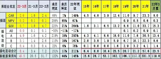

一方面是每家都入局火热的混动市场,另一方面是混动产品销量的不断走高。今年一季度,纯电汽车的销量在A0级产品的推动下,实现了95万辆的销量,增幅为133%,然而混动产品的增幅远远超过纯电,特别是PHEV车型再一次远超HEV车型的销量总和,增幅高达211%。

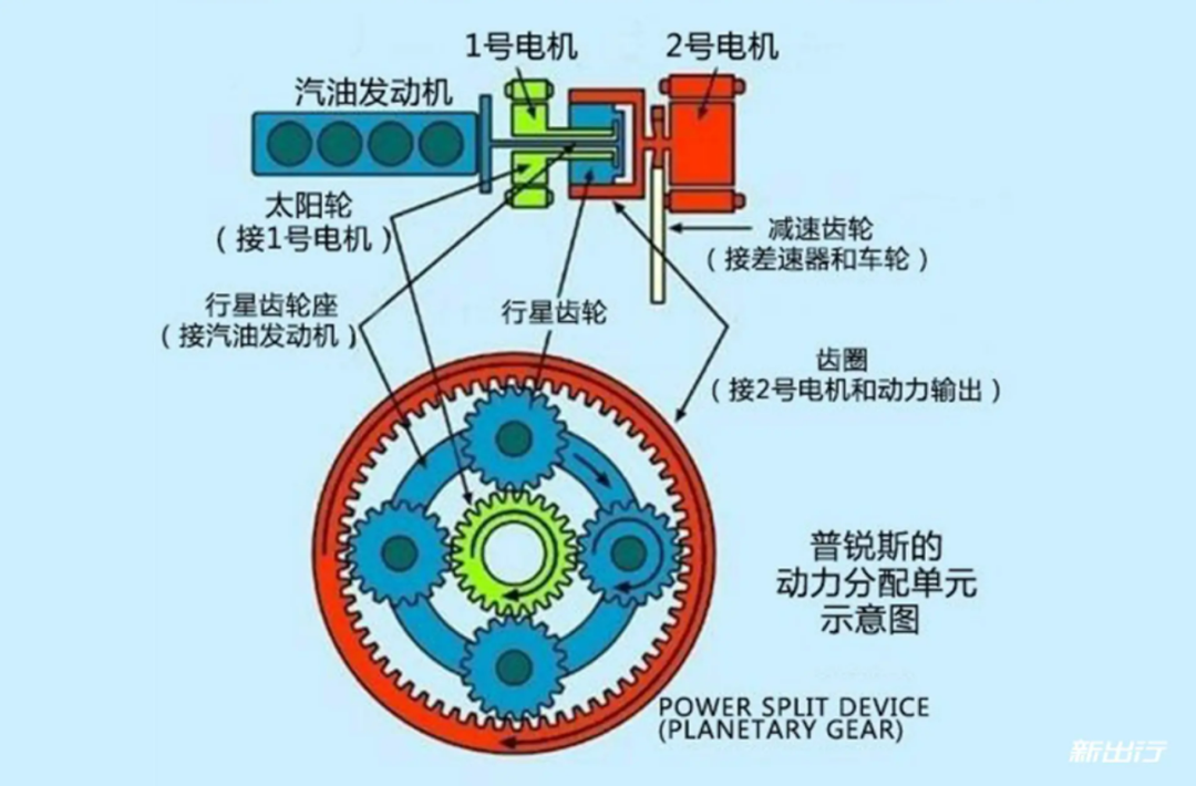

技术层面,丰田混动核心的就是行星齿轮,通过对行星齿轮组特性和对齿轮齿数的巧妙设计,以及通过油门踏板位置信号、车辆驾驶条件和蓄电池的充电状态,计算出车辆到底是电力驱动、发动机驱动、动力回收等,实现电动机与发动机间的互补。
简单来说,低速和加速过程,由扭力更直接、更大的电动机来提供主要动力来源,而在巡航和高速行驶中,发动机则扮演主角来提供平稳的动力输出平台。这使得丰田的混动系统在A级轿车上能够实现实测综合百公里5L以内的油耗水平。

其实按照插混技术发展路径来看,目前已经进入到第三阶段的爆发期,特别是2021年,插混车型的总销量超过57万辆,增速远远超过整个新能源大盘市场,这也意味着,在诸多A0级产品井喷时代,插混产品的爆发式增长,不仅体现出主机厂对这一细分市场的重视,更体现出消费者对插混产品的认可度和接受度变得更高。

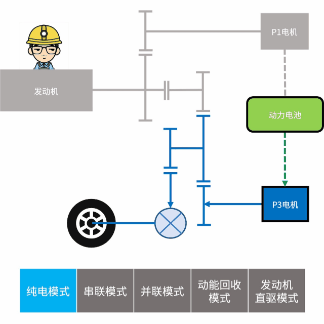

首先尝到甜头的当然是比亚迪,DM-i混动系统采用了P1+P3双电机,单档串并联构型,通过增加大功率电机和大容量电池,使得发动机成为动力的辅助部件,再结合混合动力能量管理策略,最终达到多用电,少用油的效果。

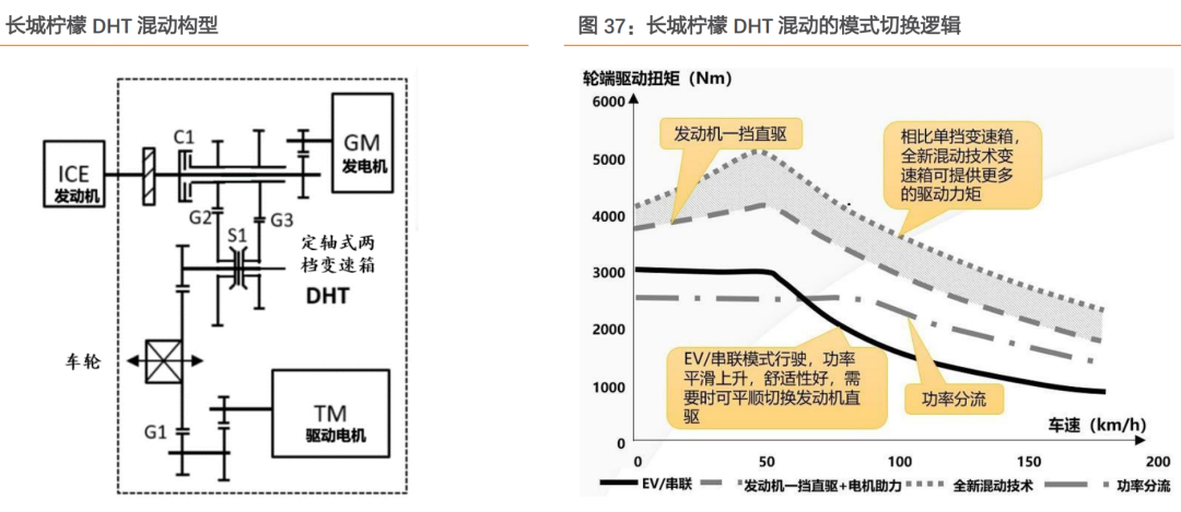

其次是长城,其柠檬DHT混动系统采用双电机方案,从构型上看同样与本田i-MMD原理类似。不同之处在于柠檬DHT混动系统在发动机输出侧搭载了一个两挡变速箱。两挡变速箱一方面可以更好地调整发动机的工作转速,保证了燃油经济性表现;另一方面克服了这类车型高速动力性表现不足的缺陷,通过换挡实现在高车速时提供更高输出扭矩,兼顾了车辆的经济性和动力性。

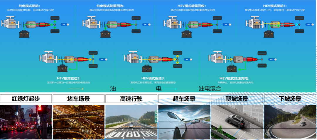

吉利雷神智擎Hi·X混动系统采用串并联模式,系统支持HEV和PHEV车型,其中最关键的则是3挡DHT Pro,作为智能能量控制中枢,在三挡大速比范围的智能调控能力,让发动机与电机始终保持高效区间运行,而20种驾驶工况的无感切换,不仅有效降低油耗,而且能够满足消费者对各种工况、动力的充分需求。特别是与多数混动系统只能在高速状态下才能启动发动机不同,雷神混动在20 km/h以上便可进入并联直驱模式,大幅减少能量损失,提升系统效率20%。

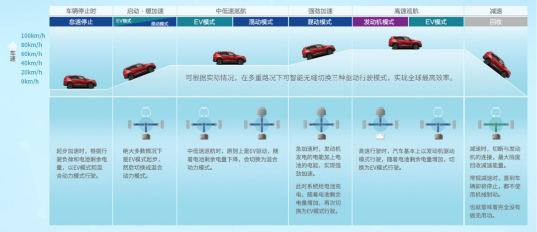

奇瑞鲲鹏动力DHT则与吉利的雷神混动有些类似,混联式变速箱DHT具备3挡9模11速的技术优势,3挡即拥有超高效率的3个物理挡位,能够应对的工况更多;9模就是9种工作模式全场景覆盖,包括单/双电机驱动、增程、并联、发动机直驱、单/双电机能量回收、行车/驻车充电9种工作模式;11速表示可实现起步、中低速、高架、超车等11种驾驶路况智能切换。

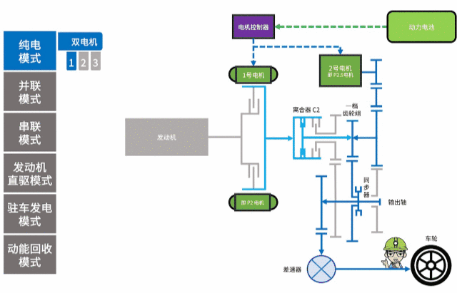

长安的核心也是混动变速器,它拥有高压液压系统、电子双泵技术、S-winding绕组技术和三离合器集成4项核心技术,特别是在三离合器,是在原来的双离合变速箱之中,再增加一个离合器,以此便可以实现低速纯电、高速直驱,也有串联和并联两种模式的电机内燃机同时工作模式等“全场景”工况使用的需求。

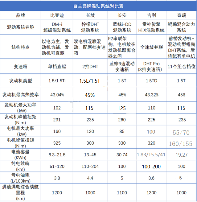

问题来了,到底哪家的混动技术最好?其实每家混动技术都有各自的优势,比如燃油经济性方面都得到了质的飞越,百公里油耗基本都能保持在5L以下,甚至还有4L以下的水平。当然各家相对而言也有缺点,比如系统的复杂程度,高速情况下的动力储备和油耗等,就看车企究竟如何理解混动,面对这些难题时如何抉择和取舍,但最终的目的都是为了降低消费者整个用车周期的成本,同时还为了平顺性、动力性等更好的驾驶体验。
