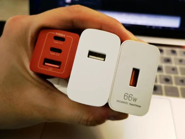

昨天下班走到园区门口,发现没带电脑充电器,于是风风火火的回到工位,随手就从桌上抓了一个某厂号称可以5分钟充30%电量的80W快充头。回家准备插上电脑继续用时,发现竟然无法正常给电脑充电,速度慢的可怜,只能眼巴巴地看着电脑的电量从20%一点点掉到4%,直至关机,唯一安慰就是终于能早睡一天了。
而白天开会,就在电脑电量快“寿终就寝”时,又随手拿起来了一个号称10分钟充40%电量的66W手机厂商充电头,又充不了。

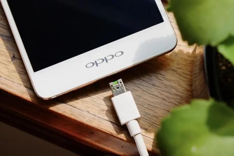

比如OPPO就在当时推出了一款绿色触点的Micro USB“魔改”接口,其作用原理是通过增加触针、使用自家充电头来实现“快充”,这种快充被OPPO起名叫“VOOC”,在2014年就凭借“充电5分钟,通话两小时”迅速火遍市场。
但它只能通过特定插头和充电头来为特定手机充电,这其实就是“私有充电协议”。

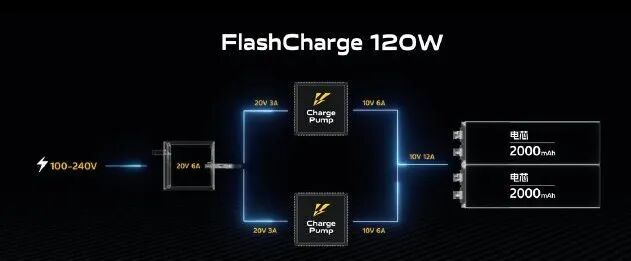

vivo和iQOO采用的FlashCharge和SuperFlashCharge充电技术,也是通过双电荷泵、双电芯设计来利用双电池充电,其中是通过“电荷泵”来达到快速降压,电流加倍方式提升充电瓦数。

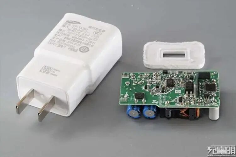

三星手机的充电协议可以用“混乱”来形容,早期采用自家高压低流的AFC协议,之后兼容QC2.0,随后又取消了,之后又经过了一段“复杂”调整期,干脆在最新旗舰上直接用了“公有”PPS协议。

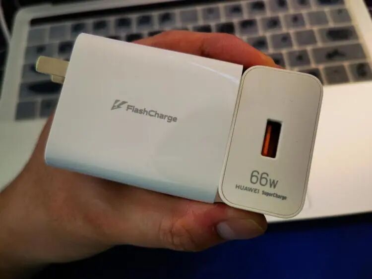

其实谷歌在2019年就规定,安卓手机必须要支持PD协议,才能支持GMS服务,但是受限与国内环境因素,市面上那些标注44W、66W甚至是80W的充电器,无一例外都是“私有”协议,一方是出于安全适配考虑,一方面是PD协议还是有发热和充电效率问题,综合考虑厂商还是愿意使用“私有”协议。
而从一众安卓厂商都在“学着”苹果不附充电头又继而又让消费者花大几百元去买“私有”协议充电头才“享受”最高待遇,而只能给其他设备“最低”待遇来看,未免吃相有点太难看。

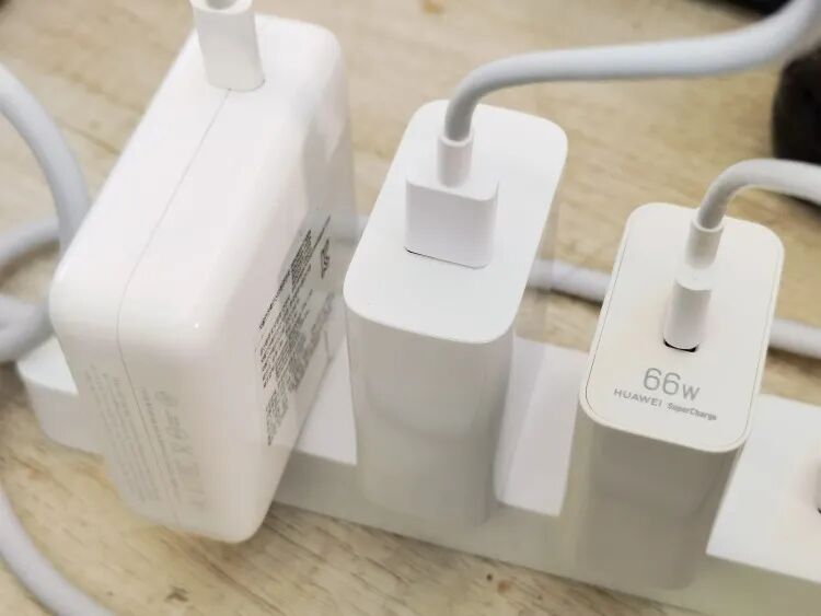

对于像苹果这样只支持PD协议快充的设备,如果使用安卓这些所谓的“高功率”充电头,最终导致的结果就是只能以“最低”功率来充电,对于Macbook Pro这样的设备自然而然就无能为力了。

像我这种除了电脑是Mac,其他设备都是安卓系统的用户来讲,没想到除了系统体验外,充电都能“割裂”成这样,本以为能够凭借安卓的“高充电”功率一“头”走天下,这可好,还没出去就因充电头协议不统一,“消耗”在半路上。
