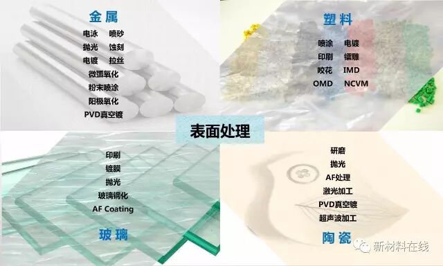

四大材料,三十多种工艺,最全的表面处理工艺来了
    产品如何实现外观效果,这个与设计、色彩、材质、工艺是分不开的,而其中,表面处理工艺则是产品最直观的表达方式。
通过表面处理可以提升产品外观、质感、功能等多个方面的性能。
外观:颜色、图案、logo、光泽线条(3D、2D);
质感:手感、粗糙度、寿命(品质)、流线型等等;
功能:硬化、抗指纹、抗划伤。
下面就金属、塑料、陶瓷、玻璃四大材质表面处理工艺做详尽介绍:
四大材料,三十多种工艺,最全的表面处理工艺来了的图1

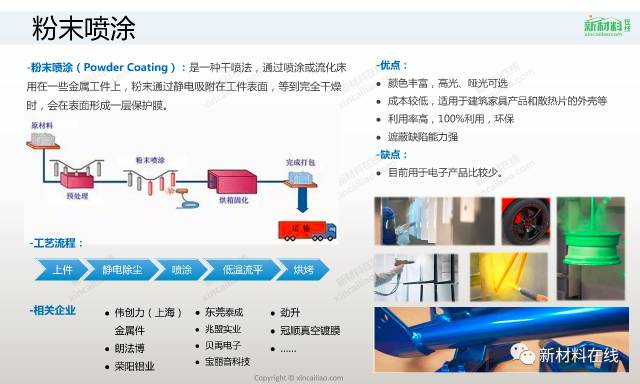

金属表面处理

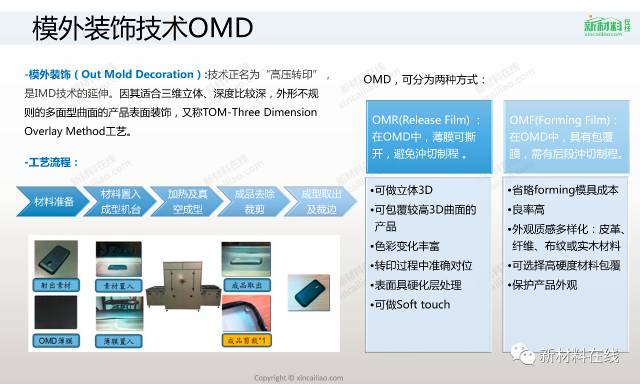

塑料表面处理

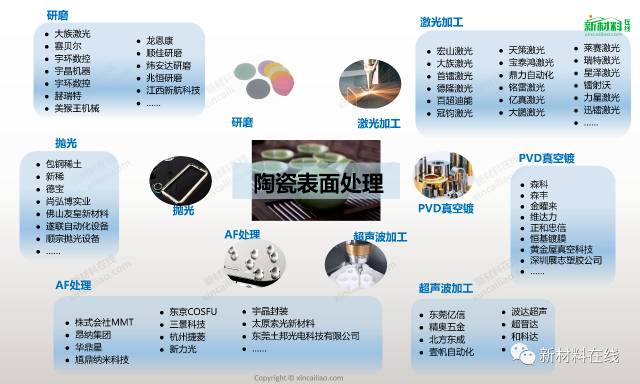

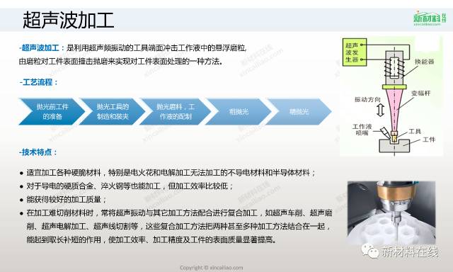

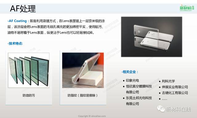

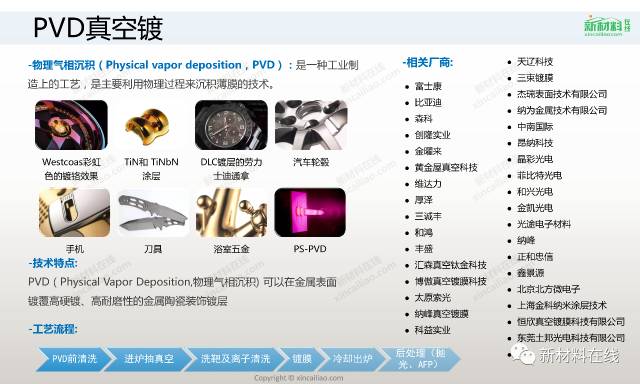

陶瓷表面处理
