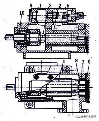

螺杆泵是依靠相互啮合的螺杆与泵壳间形成的封闭空间容积的变化来完成吸、排液体的。图1为三螺杆泵的结构图,它由主动螺杆和两根从动螺杆组成,主动螺杆与驱动机连接,两从动螺杆对称布置于主动螺杆两侧。三根螺杆相互啮合地组装在泵套之内就形成若干个彼此相隔的密封腔,把泵吸人口与排出口隔开。当螺杆旋转工作时,吸人腔容积产生变化,将输送介质吸人腔内,通过各密封腔带着介质连续、匀均地沿轴向移动到排出口。

1 三螺杆泵结构图
1-泵体;2-泵套;3-主动螺杆;
4-从动螺杆;5-安全阀套;6-止推垫;
7-从杆衬套;8-主杆衬套;
9-滚动轴承;10-机械密封
