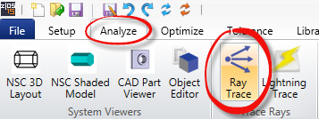

RAYTRACE =>
ZEMAX | 编程语言 (ZPL) 简介的图1

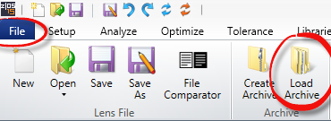

LOADARCHIVE =>
ZEMAX | 编程语言 (ZPL) 简介的图2

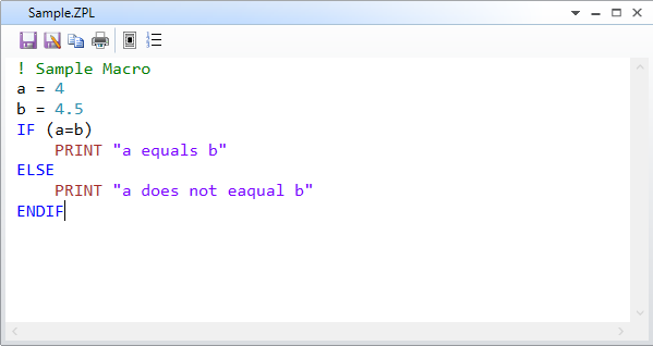

错误使用运算符 “=” 和逻辑运算符 “= = ”很常见。
例如,下图中的宏:
ZEMAX | 编程语言 (ZPL) 简介的图3
在此宏中,“a = b”是赋值,读取为“将变量a的值设置为等于变量b的值”。由于操作成功,所以OpticStudio将a的值设置为等于b,并返回“真”。因此,宏可写为:
IF (TRUE)
PRINT "a equals b"
ELSE
PRINT "a does not equal b"
ENDIF
在这种情况下,OpticStudio会发现错误并返回:
Syntax error: Illegal assignment (a = b).
可以使用逻辑运算“a == b”来进行正确的操作。

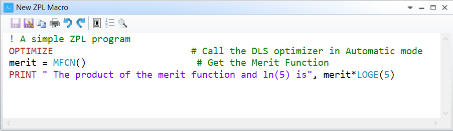

例如,想像您需要优化镜头,计算评价函数值,并将该值乘以5的对数,相应的ZPL如下所示:
ZEMAX | 编程语言 (ZPL) 简介的图4
