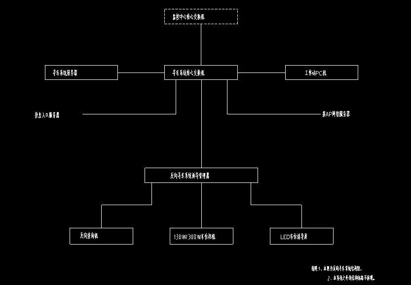

最近读者咨询停车场管理系统的车位引导及反向寻车如何施工?它的系统架构如何?系统原理如何安装及接线?今天整理了一下,共计两部分:车位引导及反向寻车施工方案CAD系统图、原理图及接线图仅供参考学习。

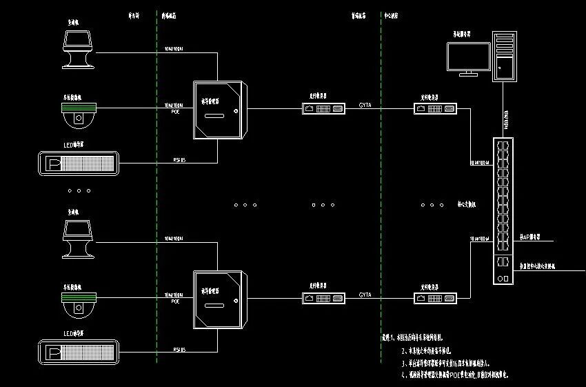

3.6桥架施工工艺
3.6.1施工流程
基于车牌识别的反向寻车系统施工手册及CAD图纸的图1

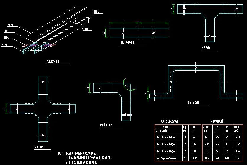

3.6.3桥架安装
1、桥架必须根据图纸走向及现场设计弯头、长度等,推荐使用100mm*50mm(宽*高);
2、桥架安装必须横平竖直;
3、缆桥架安装必须根据桥架的大小,精确计算出承托点受力情况;要求均匀、整齐美观及牢固可靠。推荐托盘最小厚度1.5mm;
4、桥架距顶板或其它障碍物不小于0.3米;
5、桥架角弯必须有充分的弧度,防止将电缆拆散;
6、电缆桥架必须至少将两端加接地保护,接缝处应有连接线或跨接线;
7、桥架安装位置应符合施工图规定,左右偏差不应超过50mm,水平偏差不应超过2mm,垂直偏差不应超过3mm
8、桥架直角时,其最小弯曲半径不应小于槽内最粗电缆外径10倍;
9、桥架的直线长度超过50m时,采用热膨胀补偿措施,伸缩缝20-30mm
10、桥架应接地,接缝处应有连接线或跨接线。

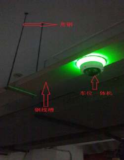

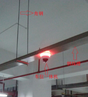

4.1 车位一体机安装方式以及工作状态
基于车牌识别的反向寻车系统施工手册及CAD图纸的图2基于车牌识别的反向寻车系统施工手册及CAD图纸的图3
              现场图片4-1                             现场图片4-2
车位一体机检测到车位内有车辆时,显示红灯,车位内没有车辆时,显示绿灯。
安装方式使用角钢和钢线槽吊顶安装,参照现场图片4-1和现场图片4-2。

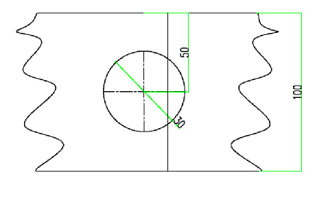

需要在钢线槽内开1个Φ30的孔。
相机安装的位置,要确保相机在覆盖车位的中间,镜头朝向车位。

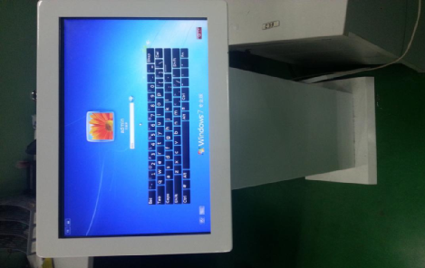

4.4查询机安装方式
基于车牌识别的反向寻车系统施工手册及CAD图纸的图9
现场图片4-6
一般把查询机安装在电梯口或者人流量较多的通道口,便于用户查询车辆位置。
站立式安装,参照现场图片4-6,需要接入网络和电源。

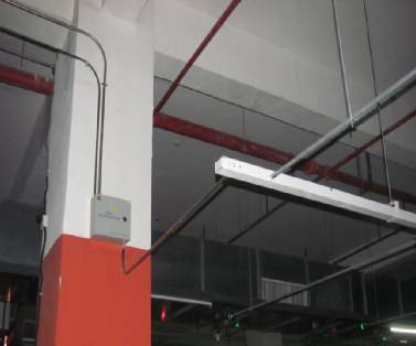

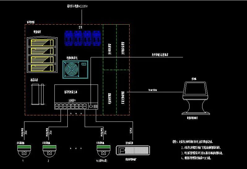

4.5诱导管理器安装方式
安装位置根据设计图纸而定,在无具体安装要求时,宜安装于该机柜管理区域中间的立柱或墙壁上。箱底离地面大于2.0米,防止车辆可能对其进行碰撞,参照现场图片4-7。
基于车牌识别的反向寻车系统施工手册及CAD图纸的图10基于车牌识别的反向寻车系统施工手册及CAD图纸的图11
现场图片4-7

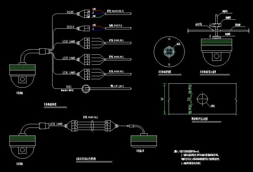

5.1车位相机一体机

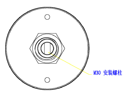

基于车牌识别的反向寻车系统施工手册及CAD图纸的图12基于车牌识别的反向寻车系统施工手册及CAD图纸的图13
车位相机底板孔位图
基于车牌识别的反向寻车系统施工手册及CAD图纸的图14
钢线槽开孔图

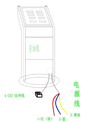

5.2终端查询机
基于车牌识别的反向寻车系统施工手册及CAD图纸的图15
终端查询机接线
线序
功能定义
线缆
线
1-红(棕)
220V电源火线
RVV3*1.0
2-蓝
220V电源零线
3-黄绿
220V电源地线
网线
网络通讯
STP CAT-5E

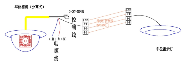

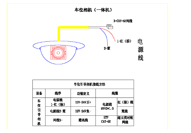

5.3车位相机分离式
基于车牌识别的反向寻车系统施工手册及CAD图纸的图16
车位引导相机接线
车位指示灯接线
线序
功能定义
线缆
线序
功能定义
线缆
电源线
1-红(棕)
12V-24V正
RVV2*1.0
2-蓝
12V-24V负
网线
网络+电源
STP CAT-5E
线
1-5V
电源线
RVVP4*0.5
线
1-5V
电源线
RVVP4*0.5
2-R
红色灯控线
2-R
红色灯控线
3-G
绿色灯控线
3-G
绿色灯控线
4-B
蓝色灯控线
4-B
蓝色灯控线

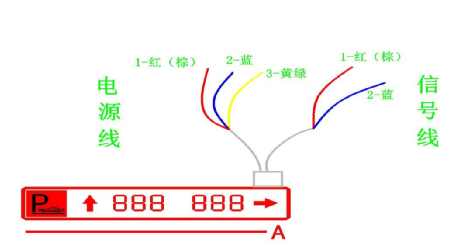

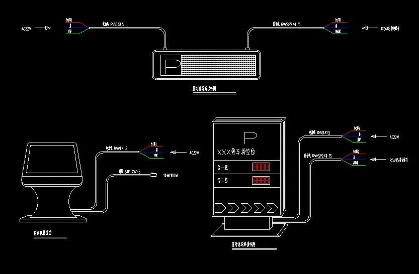

5.4室内引导屏接线
基于车牌识别的反向寻车系统施工手册及CAD图纸的图17
室内引导屏接线
线序
功能定义
线缆
线
1-红(棕)
220V电源火线
RVV3*1.0
2-蓝
220V电源零线
3-黄绿
220V电源地线
信号线
1-红(棕)
485信号正
RVVSP2*1.0
2-蓝
485信号负

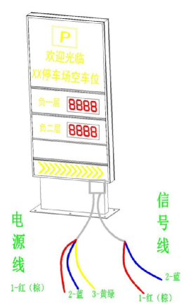

5.5入口信息屏接线
基于车牌识别的反向寻车系统施工手册及CAD图纸的图18
入口信息屏接线
线序
功能定义
线缆
线
1-红(棕)
220V电源火线
RVV3*1.0
2-蓝
220V电源零线
3-黄绿
220V电源地线
信号线
1-红(棕)
485信号正
RVVSP2*1.0
2-蓝
485信号负

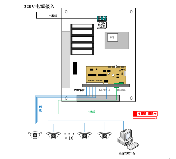

5.6诱导管理器接线
基于车牌识别的反向寻车系统施工手册及CAD图纸的图19

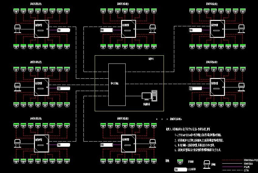

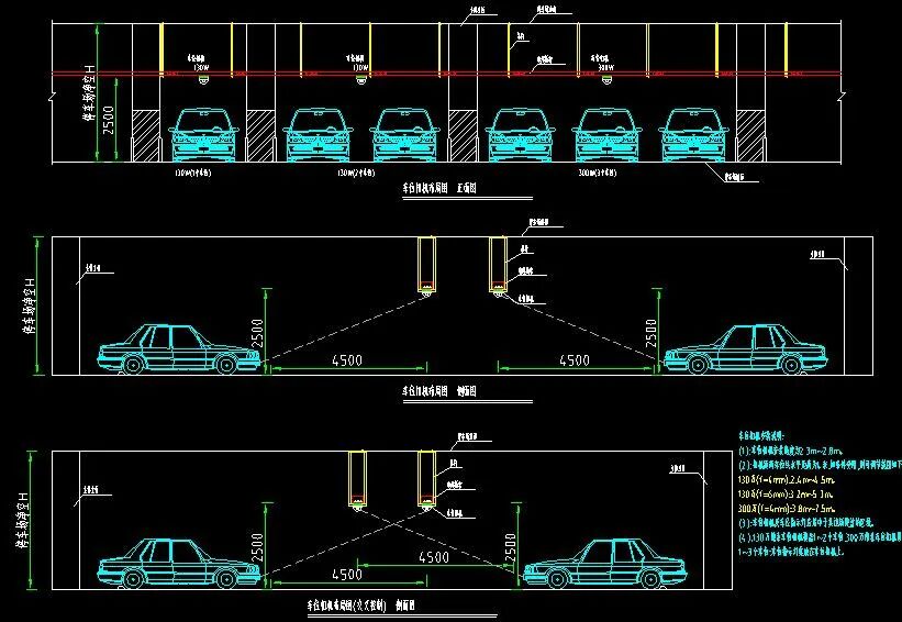

第六章  CAD图纸
基于车牌识别的反向寻车系统施工手册及CAD图纸的图20
基于车牌识别的反向寻车系统施工手册及CAD图纸的图21
基于车牌识别的反向寻车系统施工手册及CAD图纸的图22
基于车牌识别的反向寻车系统施工手册及CAD图纸的图23
基于车牌识别的反向寻车系统施工手册及CAD图纸的图24
基于车牌识别的反向寻车系统施工手册及CAD图纸的图25
基于车牌识别的反向寻车系统施工手册及CAD图纸的图26
基于车牌识别的反向寻车系统施工手册及CAD图纸的图27
