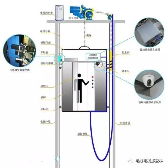

电梯随行电缆是电梯运行中的专业电缆,有视频监控用的电梯随行电缆,也有数字网络用电梯随行电缆,本文主要是介绍数字网络用电梯随行电缆;电梯是高层建筑中必不可少的代步设备,要经常的上下运动,为电梯提供工作电源的电缆线也必然地随着上下运动,而且随着科技的发展和人们工作生活的需要,在电样内也需要有通讯及监控等一些活动。
为此,在电梯高速运动中,电缆的风阻大,使电缆频繁受拉,影响使用寿命,由于各种线路过于复杂,这些线路因其抗拉性能相对较差,在较长期的经常性地升降运动后,有可能出现断裂、损坏,带来断电停驶或其他相关功能中断的后果,由于电梯速度越快,电缆风阻越大,为了保证电缆安全工作,电梯只能运行于相对较低的速度范围内,影响工作效率。
而电梯随行电缆就是一种带有数据信号传输或电源线的随行电缆,电梯随行电缆中具有钢丝承拉元器件,很好的解决了电梯运行中因电线电缆存在的问题。

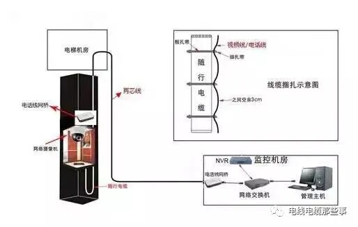

电梯随行电缆是由一根通信线缆与电源线组成,通信线缆通常为网络数据电缆,内部导体为可采用单根或绞合软铜丝,导体外部具有绝缘层与护套层,电源线可以根据电源的用途选择不同的规格型号,电源线导体采用多股绞合结构,柔软性好,在通信电缆与电缆线之间由填充的绝缘材料隔离,在电梯随行电缆中包含有两根钢丝,作为承重及抗拉元器件存在。
网络数据电缆、电源线、承重抗拉元器件均在一款扁型的电梯随行电缆中,大大减少了电梯井道内电缆的数量,方便了电梯的检修,节约了安装空间,电缆在随电梯运行中,由于钢丝的存在,电缆自重及拉扯的外力作用均由加强钢丝承受,保护电缆免受损坏、有效的减少电梯电缆的数量,大大方便了电梯的运行,同时也保证了电梯电缆的运行安全。
