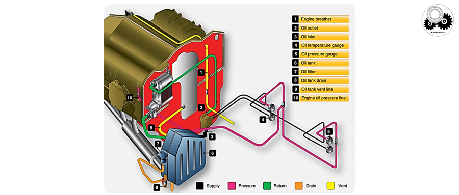

最后一种润滑方式,强制循环油润滑是高速应用的首选。强制润滑的类型包括油雾、喷雾和油滴等方法。
齿轮箱的润滑方式的图9

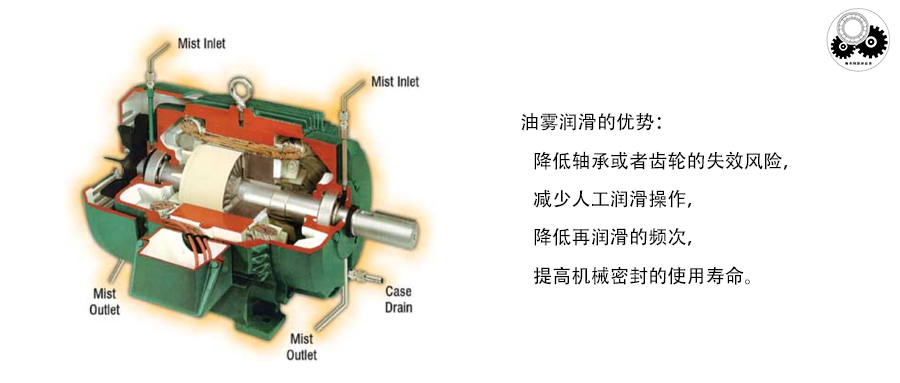

在油雾润滑中,润滑油被雾化,使其浸透齿轮和轴承内部内部部件的所有可能接触的区域。但是油雾一般来说对润滑油进行雾化,那进一步,如果我们给这些雾化的润滑油给一个初始的速度,就变成了喷雾。相比之下,喷油法可以将润滑油直接应用于我们需要润滑的齿轮啮合处以及轴承内部滚动体和滾道的接触面上。在很大程度上,这种润滑是非常有效的,但是也不排除在一些应用情况下出现的额外情况,比如,当旋转部件的转速较高,或者喷雾的速度和被润滑件的旋转速度处在一个临界值的时候,因为高离心力的原因,喷油的方向会被影响,而大大降低润滑的效率。
齿轮箱的润滑方式的图10
油滴法将油直接泵入或“滴”到需要的表面上。润滑油从邮箱中,通过内部管道系统被泵送到需要润滑的齿轮和轴承的位置。这种方法通常与油浴润滑结合使用,只要是润滑那些飞溅不到的位置,或者说对润滑和运行温度要求很高的位置。
