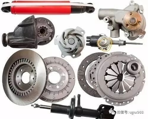

设计不利于使用,就面临淘汰,有很多的成套设备,如汽车的发动机变速箱之类正常运转时“挺好的”,可其中一个小键槽,一个轴承位,什么的地方坏了,整个就不能用,厂方只卖整件,要配件不卖,自己加强还真的没地方加了,换了几个厂去买,摆了一堆,用户只好敬而远之,立了个技改项目。
