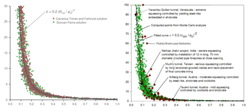

Dr. Hoek于1998年研究了在软弱岩体中的隧道的应变和强度应力比之间的近似关系,如下图所示。横坐标是岩体强度与原岩应力的比值,纵坐标是(隧道变形量与隧道直径的比)*100。这个图是针对没有支护的隧道提出的,最初Hoek对Carranza-Torres解和Duncan Fama解使用Monte Carlo技术进行分析得出了理论关系式(左图),后来经过工程实例的验证,发现这种表示方式(右图)能很好地为支护提供初步估计。

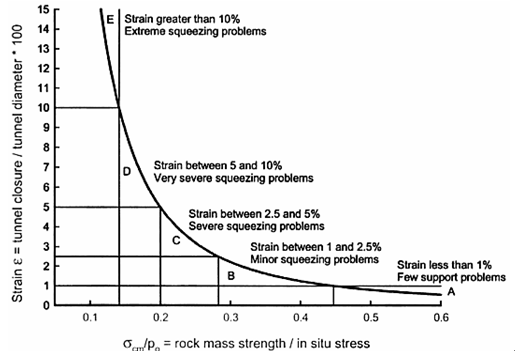

于是发展出如下图所示的强度应力比与应变量之间的半定量关系。在这个图中,共划分为A,B,C,D,E五个区域。下面分别讨论这5个区域使用的分析方法及其支护建议。
软弱岩体中隧道支护设计的初步估算(Tunnel support in weak rock)的图2
(A) 应变<1。处在这个区域的隧道很少有稳定性问题,可以使用非常简单的隧道支护设计方法,例如基于岩体分类RMR或Q方法的隧道支护建议;隧道施工条件非常简单,通常使用岩石锚杆和喷射混凝土进行支护。
(B) 应变在1 to 2.5。处在这个区域的隧道使用收敛限定方法(Convergence Confinement Methods )预测隧道围岩的塑性区,计算塑性区的渐进发展与不同支护类型之间的相互作用;这类隧道有轻微的挤压问题,通常使用岩石锚杆和喷射混凝土来处理,有时会添加轻型的钢支架或格子梁以增加安全性。
(C) 应变在2.5 to 5。处在这个区域的隧道使用二维数值分析,包括模拟结构元和和开挖顺序,工作面的稳定性通常不是太大问题;此类隧道出现严重的挤压,开挖后需要快速安装支护,并仔细控制施工质量,一般需要在喷射混凝土中嵌入重型钢支架。
(D) 应变在5 to 10。处在这个区域的隧道设计应以工作面的稳定性问题为主,应该进行二维或三维数值分析,估算工作面加固的影响; 此类隧道会出现非常严重的挤压和工作面稳定性问题,通常需要在喷射混凝土中嵌入钢支架对工作面进行加固。
(E) 应变>10。处在这个区域的隧道其工作面严重不稳定,围岩对隧道的挤压变成一个极其困难的三维问题,目前还没有有效的设计方法, 大多数的解决方案都是基于经验设计的; 对于这种极端的挤压问题,通常需要对工作面进行支护,也可能需要使用屈服支护。

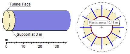

(1) 首先使用直径34mm的岩石锚杆进行支护,锚杆间距1m*1m,计算结果塑性区半径变为10.13m, 隧道收敛率变为1.01%, 隧道壁位移变为60.9mm。
