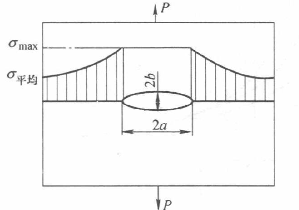

表示一受力为P、截面积为A的无限宽板上有椭圆孔后的应力分布情况。平均应力σ 平均=P/A,在椭圆孔长轴两端出现应力集中。此时,应力集中系数为:
应力集中系数手册下载的图2
椭圆孔长轴顶端的曲率半径为ρ,大多数情况下,a>>ρ,由此式也可写为:
应力集中系数手册下载的图3

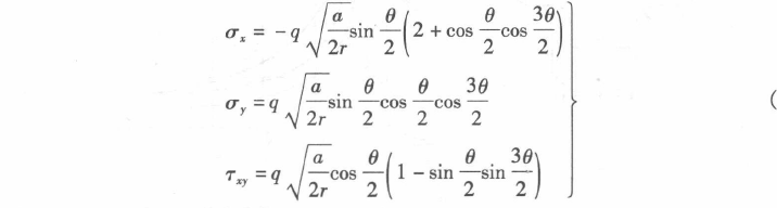

当构件承受图示的应力状态时,裂隙端点附近的应力分布为:
应力集中系数手册下载的图5

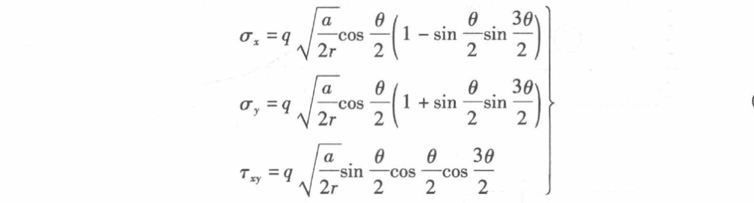

当薄板或长柱在裂隙方向及其垂直方向受到均布剪力q时,其裂隙端点(裂隙形式和图相同)附近的应力分布为:
应力集中系数手册下载的图6

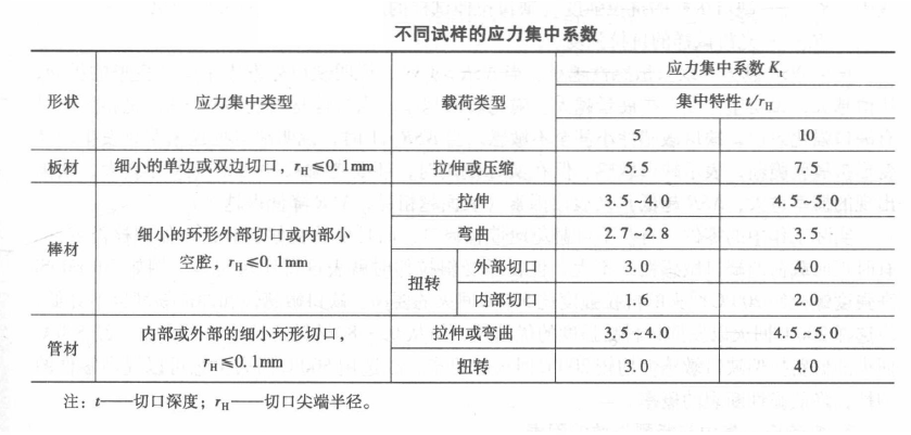

影响应力集中系数的因素还有很多,如零件结构,缺口位置、大小,材料种类,载荷性质等,具体情况应具体分析。表2-1列出了不同试样的应力集中系数。
应力集中系数手册下载的图7

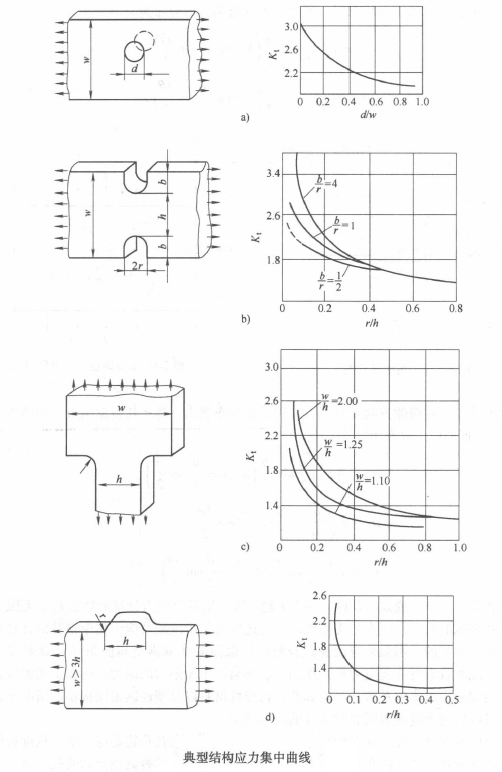

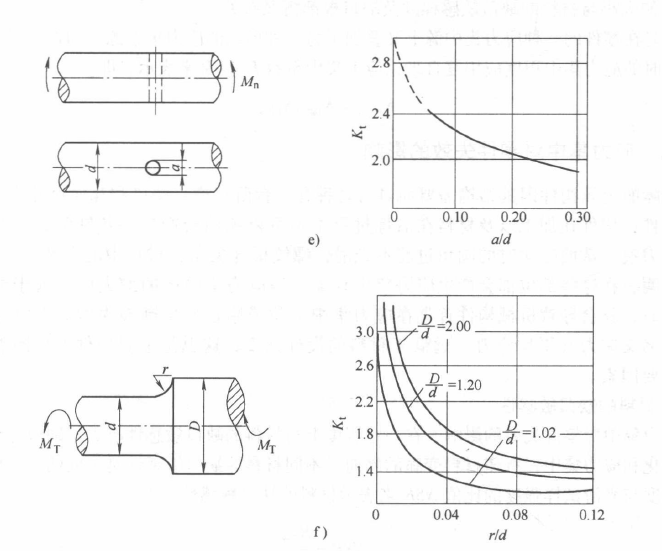

图:
应力集中系数手册下载的图8
应力集中系数手册下载的图9
为常见典型结构的应力集中曲线,详细的数据可查阅相关应力集中系数手册。
