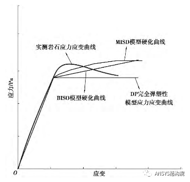

DP材料模型虽然经典,但无法反映材料硬化、屈服面单一等问题,下列为实测岩土应力应变曲线与软件材料模型的差异性对比图。

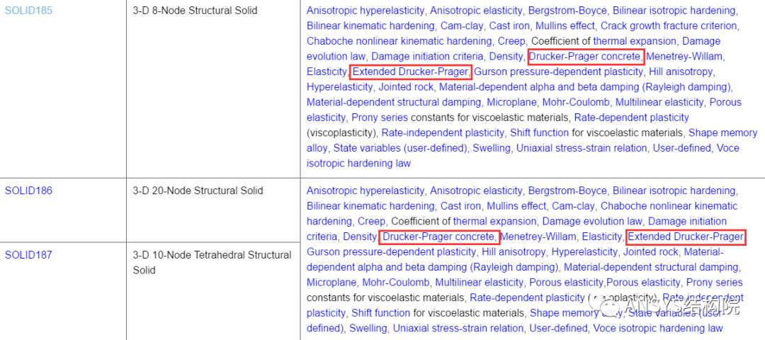

为克服经典DP模型的一些缺点,ANSYS开发了扩展DP模型,简称EDP, 打开ANSYS HELP,查看Plane182/183、Solid185/186支持的材料模型列表,发现已经没有经典DP材料模型,而与DP材料有关主要有两个:
1、Drucker-Prager concrete
2、Extended Drucker-Prage
solid186与solid185单元结果对比下载的图2
Plane182/183单元支持材料本构模型
solid186与solid185单元结果对比下载的图3
Solid185/186单元支持材料本构模型

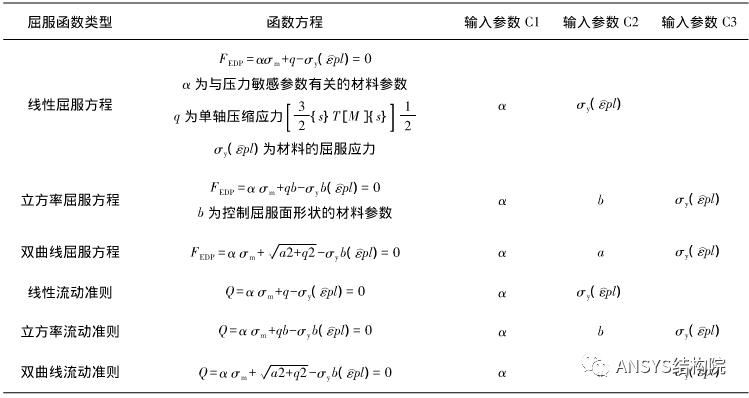

显然,若要使用Plane182/183、Solid185/186来模拟岩土,则必须使用Extended Drucker-Prage,也即扩展的DP材料模型,翻开ANSYS对EDP材料模型的介绍,发现其参数与传统DP材料模型输入不同,传统DP模型需要输入内摩擦角、粘聚力、膨胀角三个参数,而对于EDP材料模型,使用时除了定义屈服函数外还需要定义流动准则,根据不同的屈服函数与流动准则,输入的参数有一定差异性,如下表所示:
solid186与solid185单元结果对比下载的图4
所以若要使用EDP材料模型,就涉及到经典DP模型到EDP模型的参数转换问题,也即如何通过已知的内摩擦角、粘聚力计算得到EDP所需要的参数数值。
通过对比经典DP模型和EDP模型的屈服函数,发现EDP模型中的线性屈服函数与DP模型的屈服函数形式上相似且屈服面形状也相同,通过参数等效替换,可得到EDP参数的计算公式如下:
C1=6sin(a)/[3-sin(a)];
C2=6Ccos(a)/[3-sin(a)];
上式中,C1为EDP模型第一个参数,根据ANSYS HELP中的英文名称,可解释为应力敏感度,C2为EDP模型的第二个参数,可解释为屈服强度,a代表已知的摩擦角,C代表已知的粘聚力。

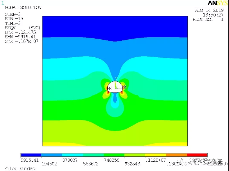

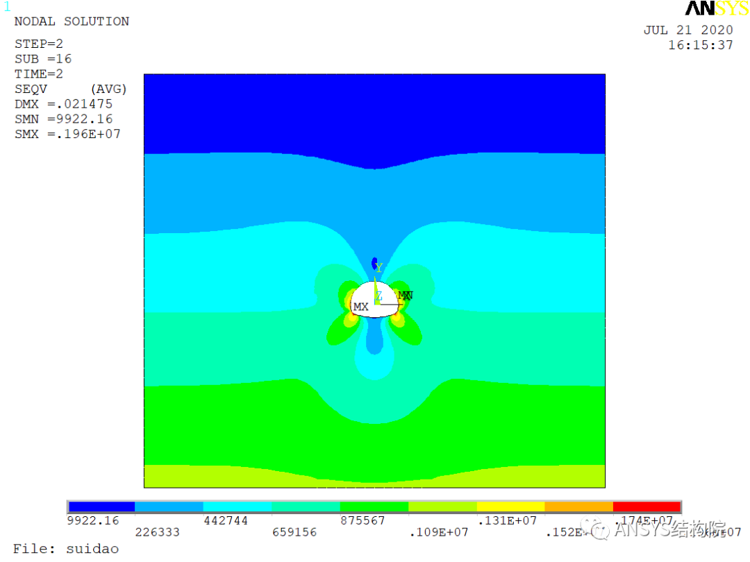

一、等效应力场
solid186与solid185单元结果对比下载的图5
Plane42单元等效应力场
solid186与solid185单元结果对比下载的图6
Plane182单元等效应力场

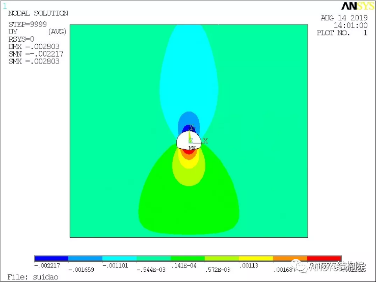

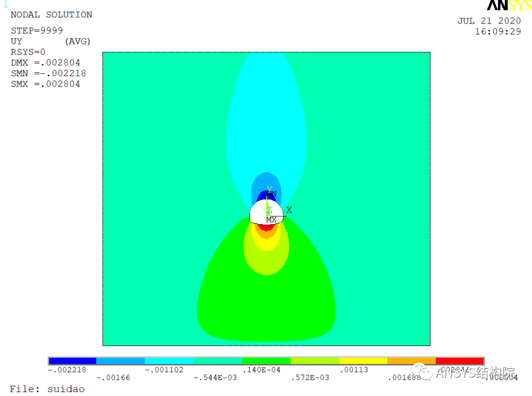

二、Y方向位移场
solid186与solid185单元结果对比下载的图7
Plane42单元Y方向位移场
solid186与solid185单元结果对比下载的图8
Plane182单元Y方向位移场

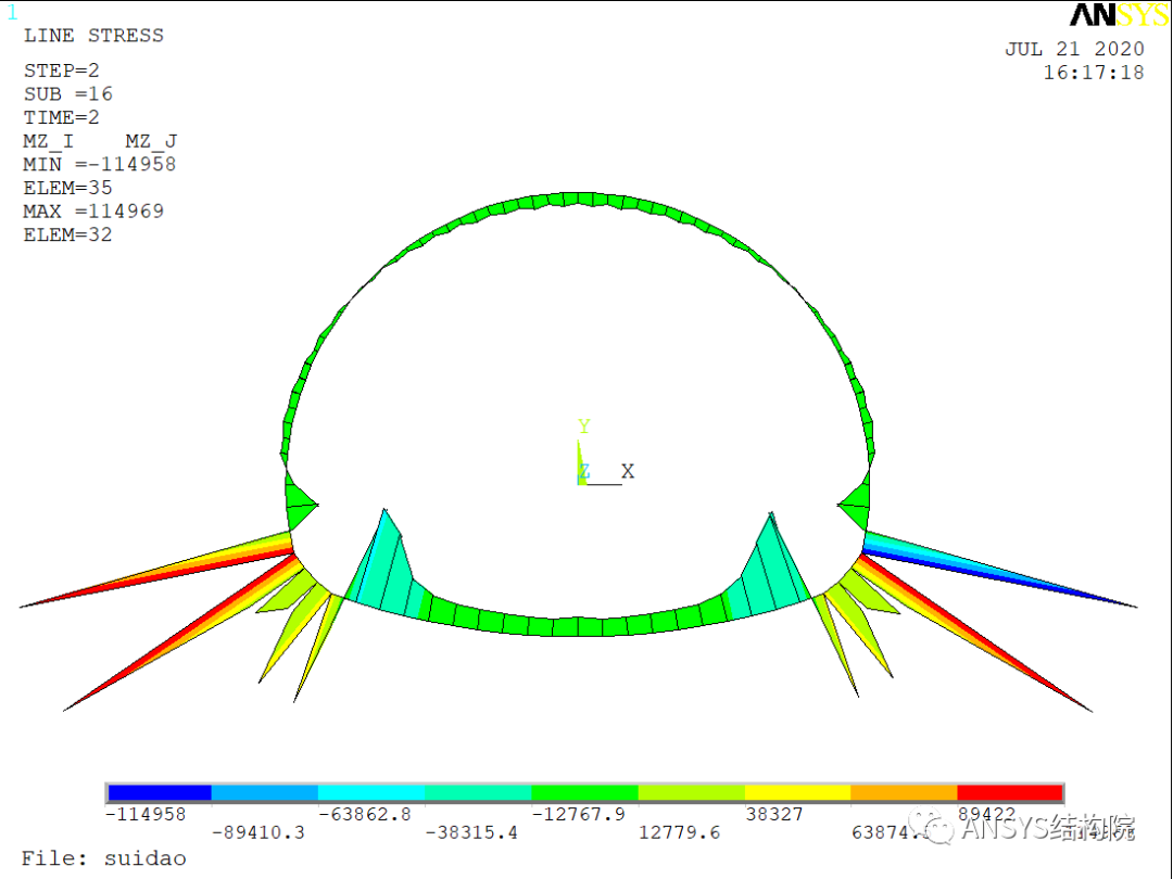

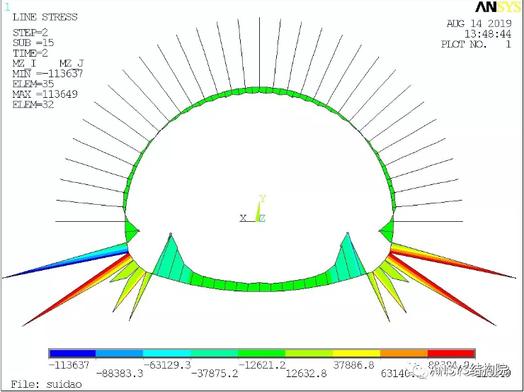

三、衬砌弯矩
solid186与solid185单元结果对比下载的图9
Plane42单元衬砌弯矩
solid186与solid185单元结果对比下载的图10
Plane182单元衬砌弯矩
通过对比可发现,两者计算结果误差较小,说明上述参数等效方法能较好的实现EDP材料模型参数的输入,故而同学们在做类似岩土类模拟时可选择如下方法进行:
一、采用低级单元Plane42、Solid45,材料模型采用经典DP模型;
二、采用高级单元Plane182、Solid185,材料模型采用EDP模型,模型参数可按本文所述方法进行计算
