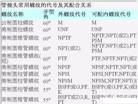

NPT、PT、PF、G 、ZG等螺纹的代号含义种类
NPT、PT、PF、G 、ZG等螺纹的代号含义种类的图1
BSPT和BSP 英国规格的锥度螺纹
NPT美国规格的锥度螺纹
PT日本的旧JIS规格锥度螺纹,相当于ISO规格的R,Rc
DIN2999 欧洲主要是德国的管道用螺纹
NPT、PT、PF、G 、ZG等螺纹的代号含义种类的图2
NPT
NPT就是一般用途的美国标准锥管螺纹。
其中N表示National (American)美国国家标准,P表示PIPE管子,T表示TAPER锥形,牙型角为60°。
这种管螺纹在北美地区常用,或在使用ANSI规范中经常看到。国家标准可查阅 GB/T12716-1991
我必须注意:在做ANSI规范中须使用NPT牙哦!

55°圆柱管螺纹的转化
55°圆柱管螺纹,来源于英寸制系列,但米制和英寸制国家均广泛采用,用于输送液体经、气体和安装电线的管接头与管子的联接,然而,各国的代号不同,应按下表(对照表)中的国外代号转化为我国代号,现将各国的55°圆柱管螺纹代号列于下表。
国别   代号
中国   G
日本   G、PF
英国   BSP、BSPP
法国   G
德国   R(内螺纹)、K(外螺纹)
前苏联 G、TPУБ
ISO     Rp
55°圆锥管螺纹的转化
55°圆锥管螺纹,是指螺纹的牙型角为55°、螺纹具有1:16的锥度。该系列螺纹在世界上应用广泛,它的代号,各国规定不同,见下表。按下表中的国外代号转化为我国代号。
国别   代号
中国   ZG、R(外螺纹)
英国   BSPT、 R(外螺纹)、Rc(内螺纹)
法国   G(外螺纹)、R(外螺纹)
德国   R(外螺纹)
日本   PT、R
ISO   R(外螺纹)、Rc(内螺纹)
60°圆锥管螺纹的转化
60°圆锥管螺纹是指牙型角为60°、螺纹锥度为1:16的管螺纹,此系列螺纹在我国机床行业和美国、前苏联应用。它的代号,我国过去规定为K,后来规定为Z,现在改为NPT。螺纹代号对照表见下表。
国别   代号
中国   Z(旧) NPT(新)
美国   NPT
苏联   B
