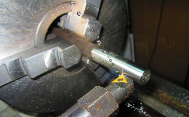

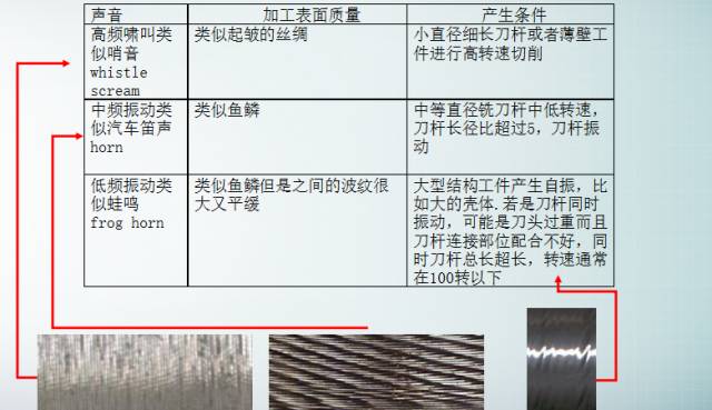

切削振动通常发生在细长轴的车削、薄壁件的车削等。振动一旦加剧,会出现振幅超过几十μm的激烈振动,通常还会伴随很大的噪声。在切削加工中,振动可能会超过100μm,虽然可以进行加工,但已加工表面会残留明显的振动划痕,是精加工表面不能允许的。

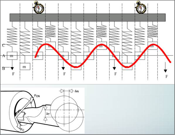

刀具在切削工件时发生振动需要有下面三个条件同时存在:
第一是包括刀具在内的工艺系统刚性不足导致其固有频率低,
第二是切削产生了一个足够大的外激力,
第三是这个外激力的频率与工艺系统的固有频率相同随即产生共振。

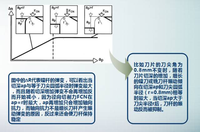

(2)切深一定时使用小的刀尖圆弧半径
数控加工时如何控制切削中振动?很讲究!的图8

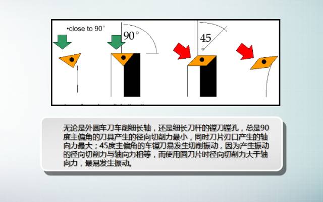

(3)对于细长刀杆的镗刀和车削细长轴零件应采用90度主偏角刀具
数控加工时如何控制切削中振动?很讲究!的图9

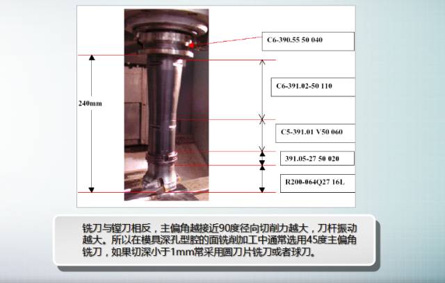

(4)对于细长杆的铣刀反而是圆刀片铣刀最有利于消振
数控加工时如何控制切削中振动?很讲究!的图10

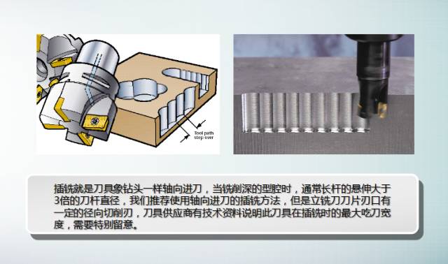

(5)细长杆立铣刀铣削深型腔时常采用插铣方法
数控加工时如何控制切削中振动?很讲究!的图11

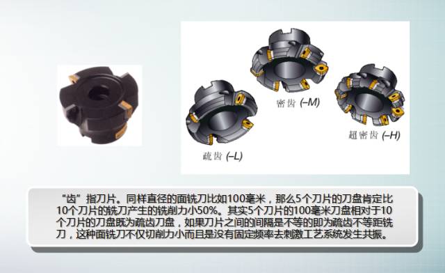

(6)面铣刀采用疏齿不等距铣刀来减小铣削振动
数控加工时如何控制切削中振动?很讲究!的图12

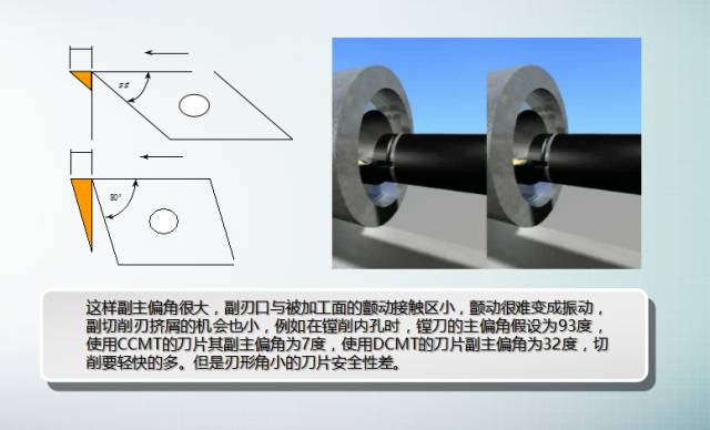

(7)内孔镗削时刀片刃形角越小越好
数控加工时如何控制切削中振动?很讲究!的图13
