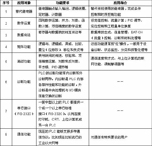

1、 机型的选择
PLC机型选择的基本原则是,在功能满足要求的前提下,选择最可靠、维护使用最方便以及性能价格比的最优化机型。
在工艺过程比较固定、环境条件较好(维修量较小)的场合,建议选用整体式结构的PLC;其它情况则最好选用模块式结构的PLC。
对于开关量控制以及以开关量控制为主、带少量模拟量控制的工程项目中,一般其控制速度无须考虑,因此,选用带A/D转换、D/A转换、加减运算、数据传送功能的低档机就能满足要求。
而在控制比较复杂,控制功能要求比较高的工程项目中(如要实现PID运算、闭环控制、通信联网等),可视控制规模及复杂程度来选用中档或高档机。其中高档机主要用于大规模过程控制、全PLC的分布式控制系统以及整个工厂的自动化等。根据不同的应用对象,表1列出了PLC的几种功能选择。
PLC选型的基本原则,新手入门看这篇妥妥的!的图1
表1 PLC的功能及应用场合
对于一个大型企业系统,应尽量做到机型统一。这样,同一机型的PLC模块可互为备用,便于备品备件的采购和管理;同时,其统一的功能及编程方法也有利于技术力量的培训、技术水平的提高和功能的开发;此外,由于其外部设备通用,资源可以共享,因此,配以上位计算机后即可把控制各独立系统的多台PLC连成一个多级分布式控制系统,这样便于相互通信,集中管理。

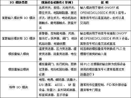

2 、输入/输出的选择
PLC是一种工业控制系统,它的控制对象是工业生产设备或工业生产过程,工作环境是工业生产现场。它与工业生产过程的联系是通过I/O接口模块来实现的。
通过I/O接口模块可以检测被控生产过程的各种参数,并以这些现场数据作为控制信息对被控对象进行控制。同时通过I/O接口模块将控制器的处理结果送给被控设备或工业生产过程,从而驱动各种执行机构来实现控制。PLC从现场收集的信息及输出给外部设备的控制信号都需经过一定距离,为了确保这些信息的正确无误,PLC的I/O接口模块都具有较好的抗干扰能力。根据实际需要,一般情况下,PLC都有许多I/O接口模块,包括开关量输入模块、开关量输出模块、模拟量输入模块、模拟量输出模块以及其它一些特殊模块,使用时应根据它们的特点进行选择。

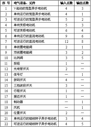

2.1 确定I/O点数
根据控制系统的要求确定所需要的I/O点数时,应再增加10%~20%的备用量,以便随时增加控制功能。对于一个控制对象,由于采用的控制方法不同或编程水平不同,I/O点数也应有所不同。
表2列出了典型传动设备及常用电气元件所需的开关量的I/O点数。
PLC选型的基本原则,新手入门看这篇妥妥的!的图2
表2 典型传动设备及常用电气元件所需的开关量的I/O点数

2.5 智能式输入/输出
当前,PLC的生产厂家相继推出了一些智能式的输入/输出模块。一般智能式输入/输出模块本身带有处理器,可对输入或输出信号作预先规定的处理,并将处理结果送入CPU或直接输出,这样可提高PLC的处理速度并节省存储器的容量。
智能式输入/输出模块有高速计数器(可作加法计数或减法计数)、凸轮模拟器(用作绝对编码输入)、带速度补偿的凸轮模拟器、单回路或多回路的PID调节器、ASCII/BASIC处理器、RS—232C/422接口模块等。表3归纳了选择I/O模块的一般规则。
PLC选型的基本原则,新手入门看这篇妥妥的!的图3
表3 选择 PLC 的 I/O 接口模块的一般规则

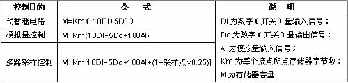

3 、PLC存储器类型及容量选择
PLC系统所用的存储器基本上由PROM、E-PROM及PAM三种类型组成,存储容量则随机器的大小变化,一般小型机的最大存储能力低于6kB,中型机的最大存储能力可达64kB,大型机的最大存储能力可上兆字节。使用时可以根据程序及数据的存储需要来选用合适的机型,必要时也可专门进行存储器的扩充设计。
PLC的存储器容量选择和计算的第一种方法是:根据编程使用的节点数精确计算存储器的实际使用容量。第二种为估算法,用户可根据控制规模和应用目的,按照表4的公式来估算。为了使用方便,一般应留有25%~30%的裕量,获取存储容量的最佳方法是生成程序,即用了多少字。知道每条指令所用的字数,用户便可确定准确的存储容量。表4同时给出了存储器容量的估算方法。
PLC选型的基本原则,新手入门看这篇妥妥的!的图4
表4 控制目的估算存储器容量的方法

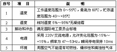

6、 PLC的环境适应性
由于PLC通常直接用于工业控制,生产厂都把它设计成能在恶劣的环境条件下可靠地工作。尽管如此,每种PLC都有自己的环境技术条件,用户在选用时,特别是在设计控制系统时,对环境条件要给予充分得考虑。
一般PLC及其外部电路(包括I/O模块、辅助电源等)都能在表5所列的环境条件下可靠工作。
PLC选型的基本原则,新手入门看这篇妥妥的!的图5
表5 PLC的工作环境
7、结束语
